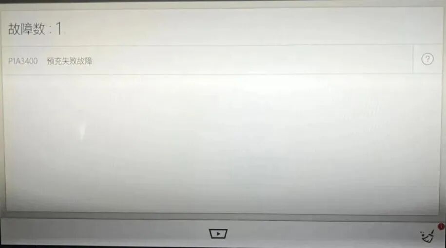

该车无纯电模式,在动力电池管理控制器中读取到“预充失败”故障码(如下),所以围绕该故障码展开排查。

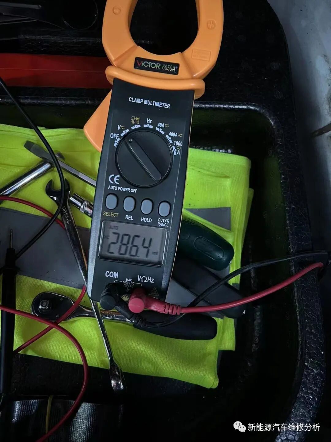

这个车的动力电池就在后备箱内,也很方便直接测量电池包总电压。且整车控制逻辑是,点火开关打到ON挡,电池包的分压接触器就会吸合,此时电池包总正(10号模组正极)、总负(1号模组负极)连接片之间就应该输出正常电压(标称电压528V)。
但该车实际只有286.4V,明显不正常。

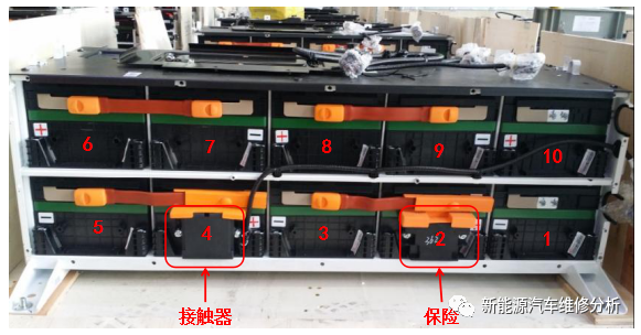

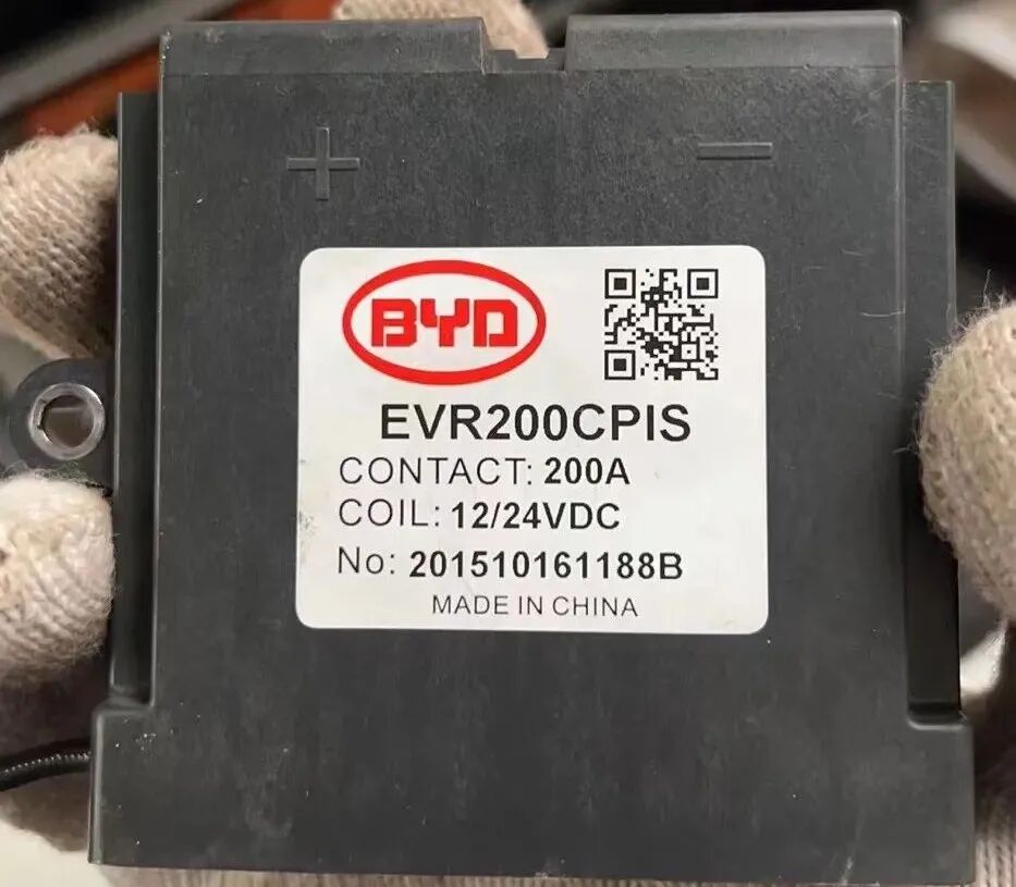

从该车动力电池的串联结构看,2、3号模组之间串入一个保险,4、5号模组之间串入一个分压接触器。先来判断一下这两个元器件是否异常。
注:一般单体电芯之间的连接存在问题几率还是要小得多。

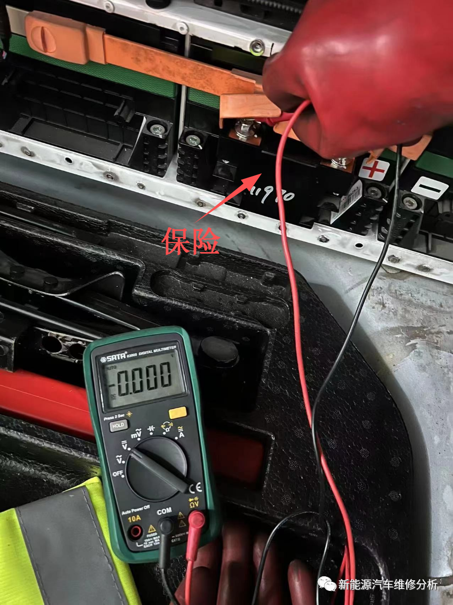

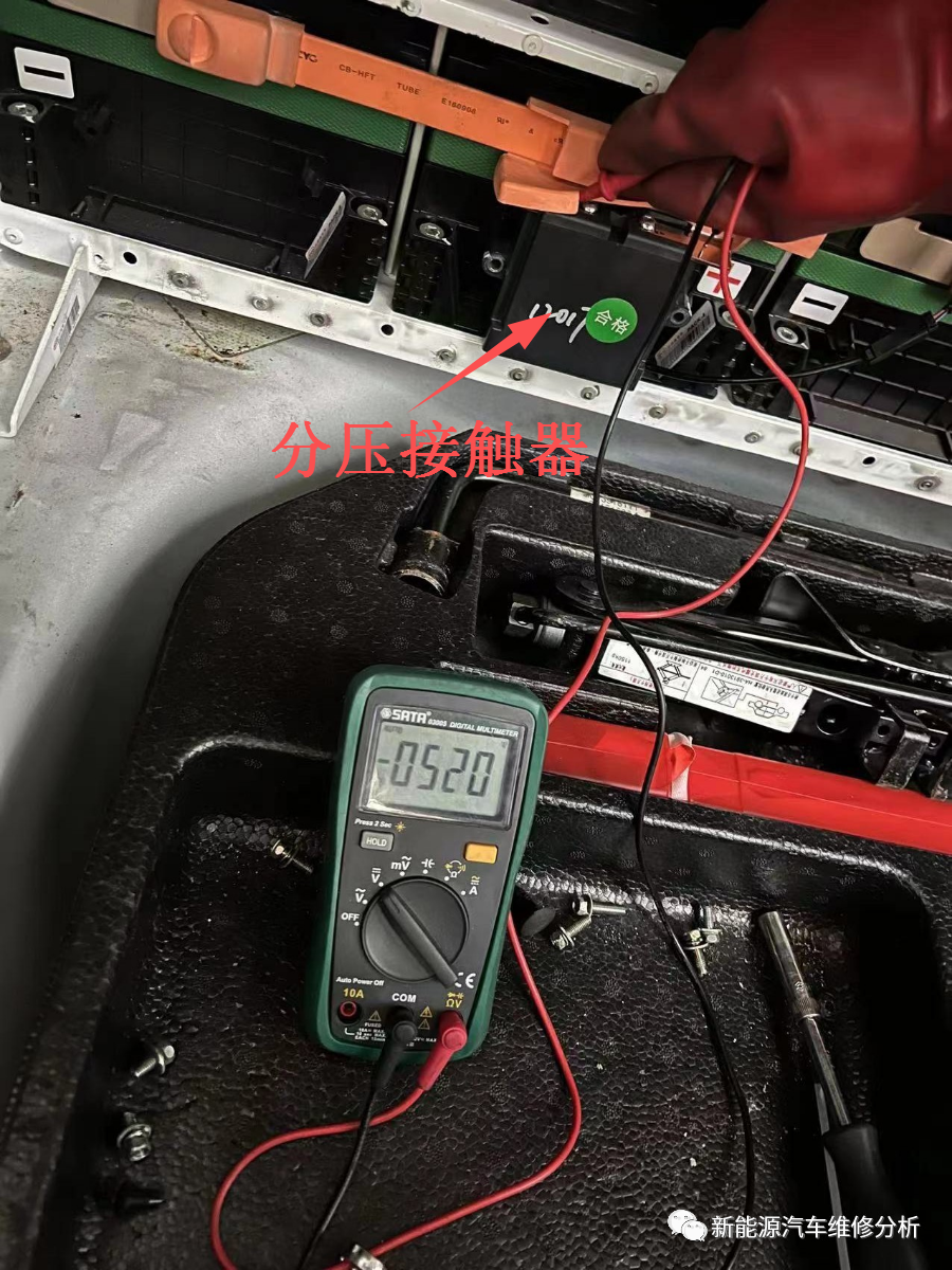

在点火开关处于ON档时(车辆非启动状态,仪表上OK灯亮表示车辆处于启动状态),分别测量保险上下游、接触器上下游之间的电压差。测量结果如下:
比亚迪15款秦预充失败故障分享的图4
比亚迪15款秦预充失败故障分享的图5

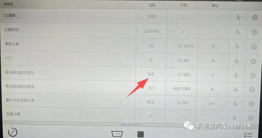

从以上测量结果可以看出,保险导通正常(上下游无压差),而分压接触器则异常(上下游之间电压达到520V),用从电池管理控制器BMS中读取的电池组当前总电压525V(各单体电压累加而来)作为参考,分压接触器几乎分得了全部电压,可见该分压接触器吸合时内阻异常大。这样便引起了电池包对外输出电压急剧下降,导致预充失败。

根据以上检测分析,确定为该分压接触器问题,朋友订购该备件更换后告知我,故障解决。
