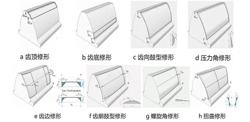

3)齿轮修形,EXCITE eAxle支持所有常用修形方式的参数化定义,也可以支持齿面两侧非对称修形,如下:
【技术贴】基于AVL EXCITE eAxle的全新电驱总成NVH分析解决方案的图6

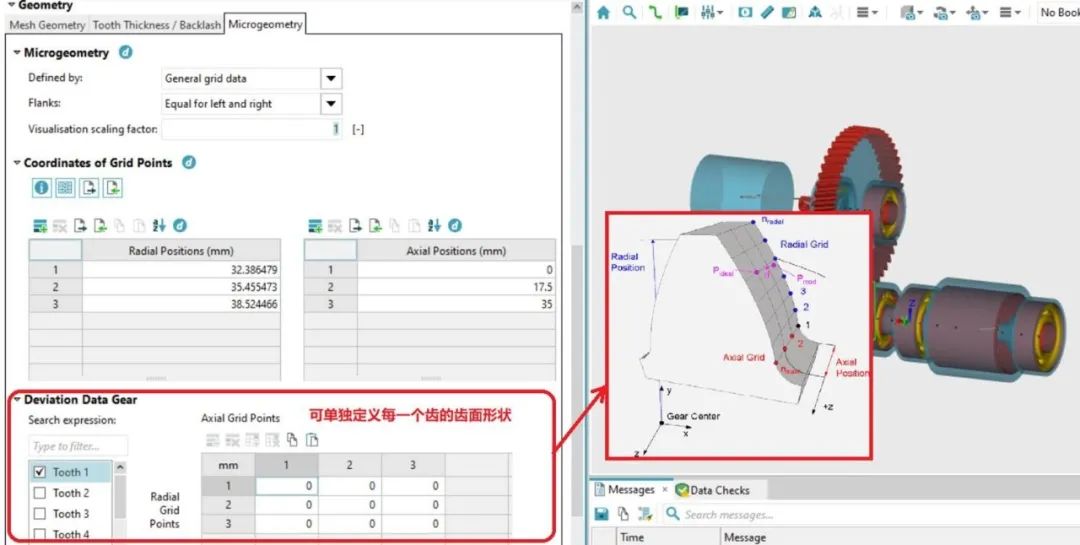

另外,EXCITE eAxle还支持基于扫掠面定义由于加工误差或齿面磨损引起的齿轮各齿面形状差异。经验表明,由于加工误差引起的齿面差异,对齿轮啸叫噪声的影响会达到1~2dB。
【技术贴】基于AVL EXCITE eAxle的全新电驱总成NVH分析解决方案的图7

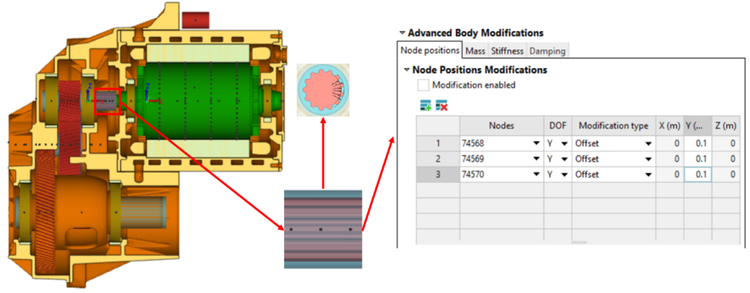

7)轴承或花键等连接不对中参数化定义,EXCITE eAxle支持对部件连接点的位置进行参数化编辑,可以方便地用于考虑加工误差、安装变形等引起的不对中度的影响。

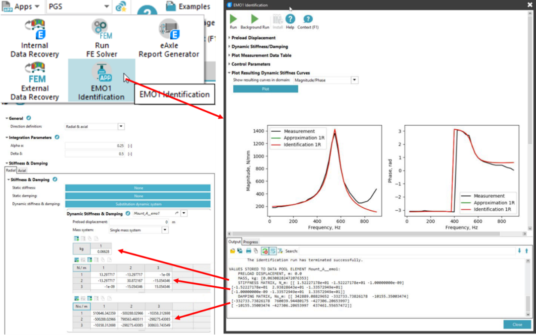

10)电驱总成悬置建模,EXCITE eAxle支持多种类型悬置定义,包括非线性静刚度悬置、动刚度悬置及非线性静刚度+动刚度悬置,并且内置悬置参数识别工具,可以直接基于悬置刚度测试曲线完成悬置参数识别和建模,以支撑全频域悬置和总成振动分析

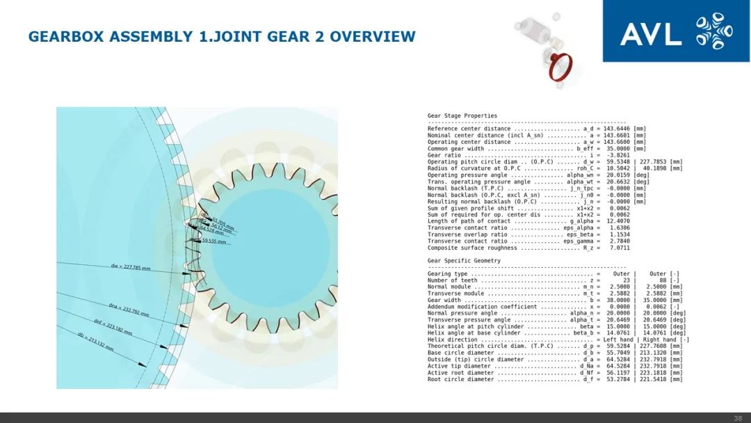

1)自动报告生成,EXCITE eAxle内置eAxle Report Generator报告生成App,动力学计算完成后,采用该App可以全自动生成基于内置模板或定制模板的PPT格式计算报告,工程师无需或进行少量二次加工即可用于分析汇报。

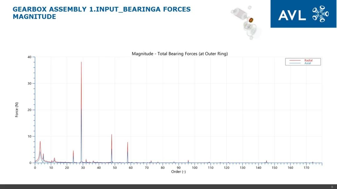

轴承报告

2)系统模态计算,EXCITE eAxle支持电驱动总成系统全自由度模态计算,并进行动画显示和导出,以方便用于进行NVH问题分析。
