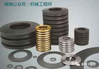

碟簧的概述

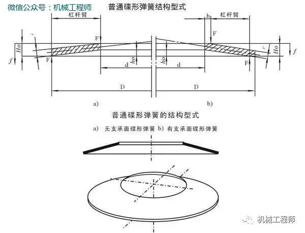

   碟形弹簧因其外形似碗碟状而得名,简称碟簧,又称隔膜簧 片。它由外径(D)、内径(d)、厚度(t)、高度(Ho)四个参数组成,用金属板料或锻压坯料而成的截锥形截面的垫圈式弹簧。
   碟形弹簧是法国人贝利维尔(J.Belleville)于是1866年发明的,当时主要是作为垫圈使用,并在美国及法国申请了专利,因此又被称为贝氏弹簧(Belleville Spring)。我国的碟形弹簧的研究主要是在上世纪七十年代,八十年代后开始有企业生产碟簧,随着我国改革开放,进口设备的引进,碟簧的使用越来越广泛。
碟簧的原理和特征
   碟簧是承受轴向载荷的锥形环状碟片。一般情况下,盘片厚度恒定不变,载荷均匀分布在上表面内边缘和下表面外边缘。碟簧通常用弹簧钢制成,可以承受静态载荷,冲击载荷或动态交变载荷,能够满足严格的疲劳寿命和加载损失的要求。

   碟形弹簧是承受轴向负荷的碟状弹簧,分为无支承面和有支承面两种型式。有支承面碟簧由于边缘是圆角,而大大减少了在碟簧发挥作用过程中回弹时的摩擦力导致的张力损耗。可以单个使用,也可对合组合、叠合组合或复合组合成碟簧组使用。承受静负荷或变负荷。适用于安装空间小,而且需要大负荷之重机械或者模具。目前欧美、日本等先进国家的工程师在机械元件上,已将碟形弹簧大量应用。除了安全性能考量,也取代原先传统螺旋弹簧使用空间和负荷有限及压缩行程过大等缺点,并提高机械之性能。

   一般分为普通的蝶形弹簧,带径向沟槽的蝶形弹簧,梯形截面蝶形弹簧。由于单片蝶形弹簧的变形量和负荷值往往不能满足要求。所以一般组合使用。

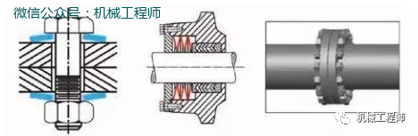

   碟形弹簧(碟簧)按其用途可分为防松碟簧、高温预紧碟簧、高扭力预紧碟簧、缓冲拉伸碟簧:
  • 防松碟簧主要作用:可应用于载荷不是太大,但震动剧烈的螺栓上;能有效防止螺栓松动、倒丝等现象;能起到锁紧的功能,补偿了预紧力,确保密封持久可靠;防松碟簧对螺栓与设备均有良好的通用性。
  • 高温预紧碟簧适用于高温环境下各种法兰的螺栓预紧;各种管道法兰、阀门、换热器;反应釜、搅拌器、泵、离心机等的法兰螺栓预紧。 高温预紧碟簧特别是应用在温差超过100℃的螺栓连接处。
  • 高扭力预紧碟簧:该高扭力预紧碟簧应用在大载荷、高扭力场合。应用于阀门、管道法兰螺栓预紧;风机、泵、离心机的地脚螺栓和法兰预紧; 换热器、反应釜、搅拌器的法兰螺栓预紧;离合器、发电机、管道支吊架装置的预紧;电力母线螺栓预紧;缓冲装置、刹车装置、高压电缆补偿装置等设备的各种其他工程应用。
  • 缓冲拉伸碟簧:该缓冲拉伸碟簧广泛应用于各行业中的大型设备中,如制动器、安全过载荷装置、机械启动器、工业电炉、离合器、模具等。

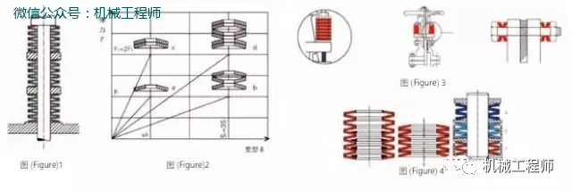

叠加组合时尽量减少所用簧 片的数量。
  • 叠加的簧 片越多,弹性的摩擦损耗越大,簧 片平面变形越大,推荐叠加长度L0≤3De,簧 片间涂布润滑剂(润滑脂、二硫化钼等)
  • 当不得不得加更多簧 片时,可以分段叠加安装(图1)
  • 2-3个簧 片平行放置,可有效降低摩擦损耗
簧 片的叠加组合方式影响弹性(变形)系数。
右图簧 片不同的叠加组合方式(图2)
a=单个簧 片
b=单系列叠加
c=平行叠加
d=混合叠加
获得递增弹性系数的三种方式(图3)
安装形式灵活多样(图4)
