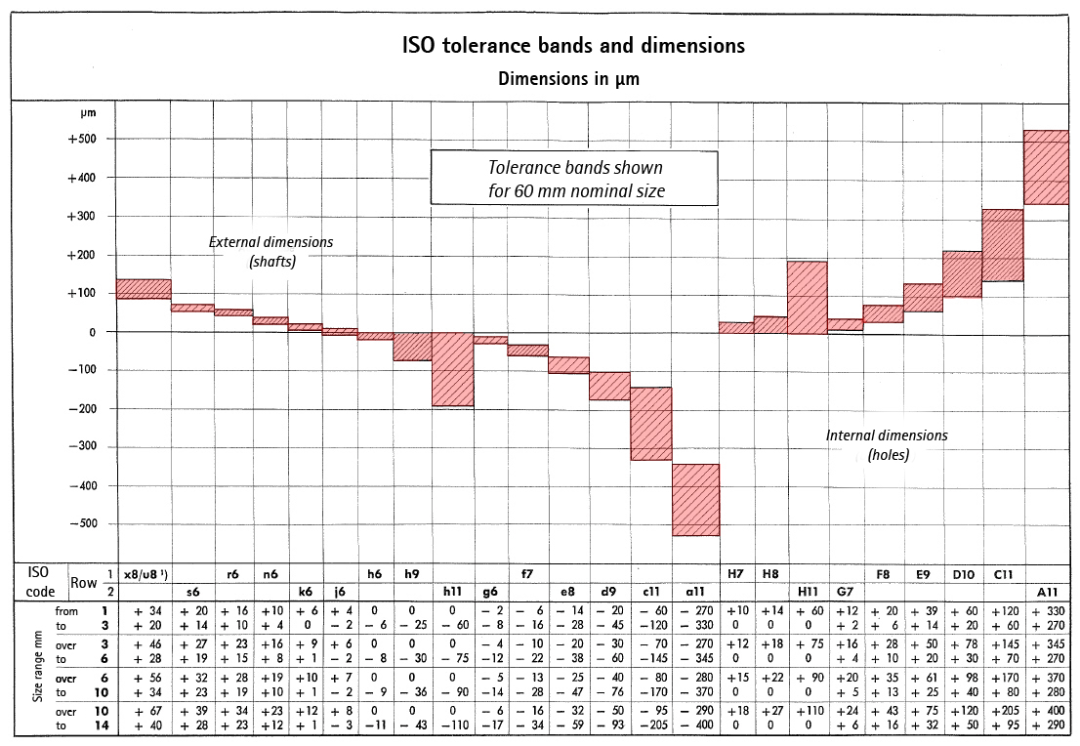

DIN 7151或ISO 286提供了选择合适公差配合的基本信息。图2给出了第一个概述。
金工聊测量 | 何种公差配合是正确的?的图3
图2 ISO公差范围和尺寸

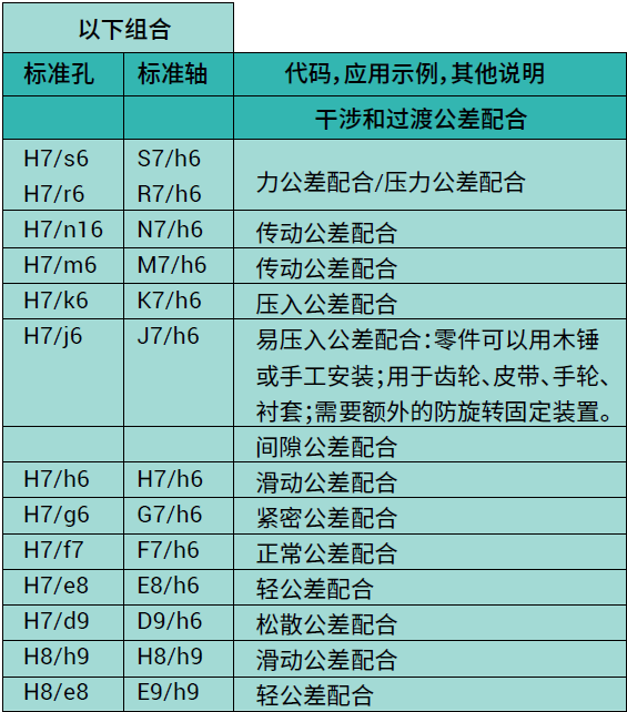

选择合适的公差配合取决于用户现场的安装和拆卸选项。一般来说,用户可以自由选择,以确保在所有使用条件下都能正确施加扭矩。但是,用户对获得正确的测量结果负有全部责任。应用示例和公差配合类型在中指定。图3显示了一个摘录。
金工聊测量 | 何种公差配合是正确的?的图4
图3 公差配合应用示例
