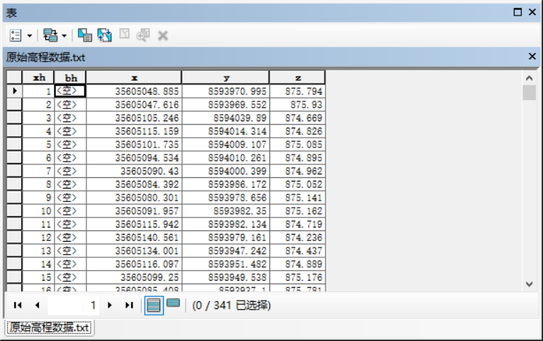

测试数据:“chp16\填挖方计算\原始高程数据.txt和之后高程数据.txt”,打开原始高程数据.txt,看到数据如图所示。

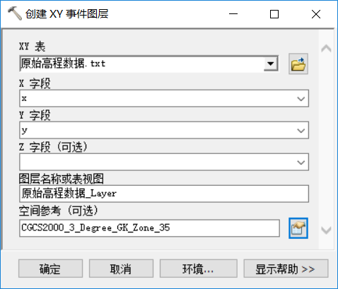

X可以坐标是8位,前2位是35,根据坐标系知识,可判定35是带号,且是3度分度坐标数据,使用“创建 XY 事件图层(MakeXYEventLayer)”工具生成点
文本文件生成点

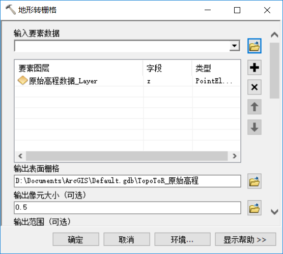

再分别使用“地形转栅格(TopoToRaster)”工具生成对应的DEM
点生成DEM

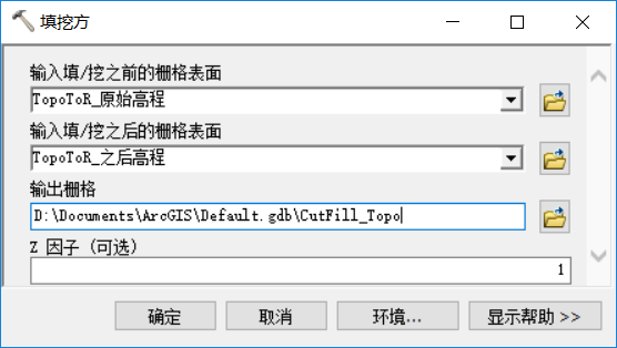

最后使用“填挖方(CutFill)”,如图所示。
计算填挖方

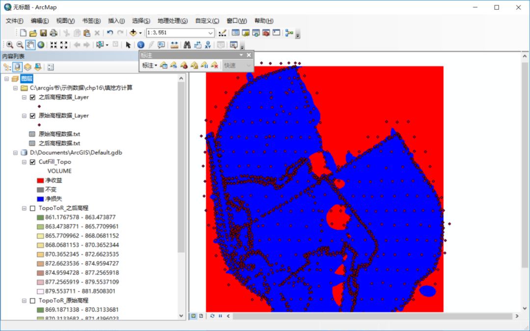

结果如图所示,红色的代表要填,蓝的代表要填,打开上面输出结果属性表,可以看到具体的填挖方数字。
注意:填挖方计算数据必须是投影坐标系。
填挖方结果查看
