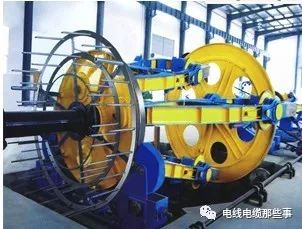

一、成缆
将多根绝缘线芯按一定的规则绞合成电缆的工艺过程叫成缆。绝缘线芯直径相同的叫对称成缆,否则叫非对称成缆。实际生产中,成缆包括两道工序,即线芯(填充)绞合和绕包带层。

配模  绝缘线芯在成缆时受到很大的扭力(将产生内应力),为避免过度变形而
造成绝缘损伤,成缆一般采用多模来完成。
1)第一道压模孔径比成缆直径大1.02.5㎜,只起合拢作用。注意不要使扇形翻身。
2)第二道压模孔径比成缆直径小00.6㎜,起第一次紧压作用。
(3)第三道压模孔径比成缆直径小
00.4㎜,起定型作用。包带与包带模的距离愈短成缆愈紧密。
配模的松紧是否合适,可用以下方法检查:
(1) 电缆在模内不摆动,用手转线芯无松感。
2) 压模与绝缘线芯摩擦产生热量,用手摸压模应不烫手。3) 绝缘线芯出压模的表面质量应无拉焦、挤、压、划伤痕迹。
电线电缆制造工艺之绞线成缆工艺要求的图2

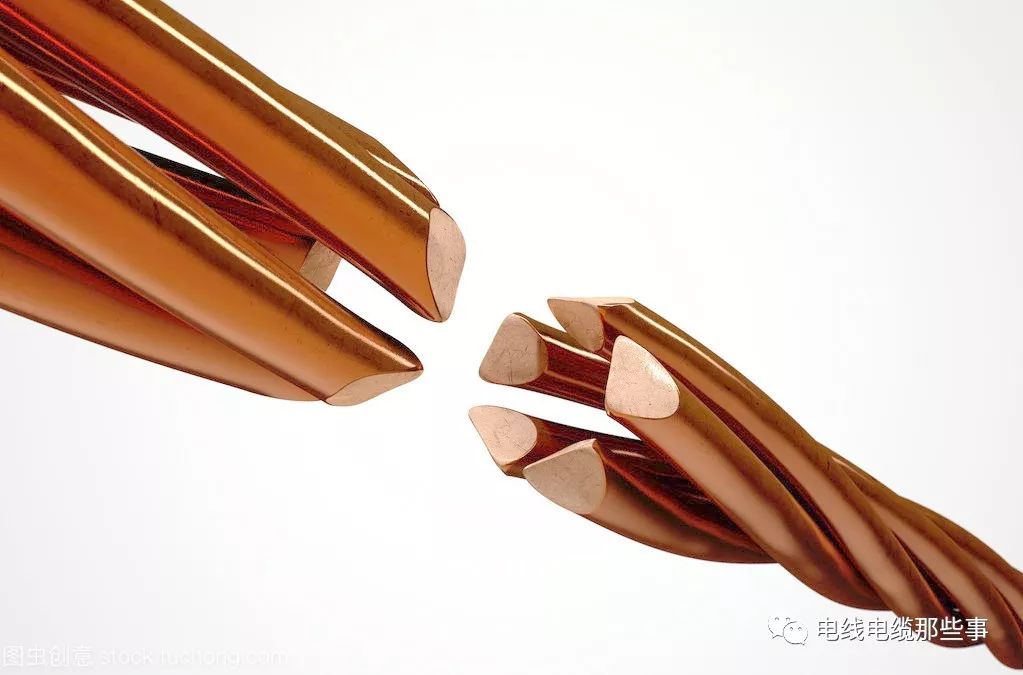

四、绞线
电力电缆的导电线芯有两种绞合方法:无退扭绞合和有退扭绞合。 采用有退扭方法绞成的线芯没有扭转内应力,故多用于不紧压的绞线,以避免因有内应力在单线断裂时散开。  没有退扭绞合多用于紧压型线芯,因为自扭产生的残余应力是弹性变形,压型为塑性变形,因此经过紧压后内应力即可消失。
1.
绞合方向
裸绞线的扭绞方向不论是同心绞合还是复绞,其最外层都规定为右向(z型); 绝缘导线的绞合最外层为左向(s型)。无论是右向还是左向,其相邻两层绞向必须相反。这是为了产品统一,便于连接,并防止单线松散。
2.
并线模  并线模是绞线的重要控制点。绞线的直径均匀性,有无蛇形、缺根、跳蹦现象均在此表现出来。
并线模一般由两个半圆组成。刚模内孔镀铬,也可硬实践证明,木模较为实
用,刚模不但成本高,更主要是画线,容易使线芯产生毛刺。
并线模的作用是使绞合线芯定径成型,经验表明:并线模的孔径比计算外径略小0.1~0.3mm为合适。
