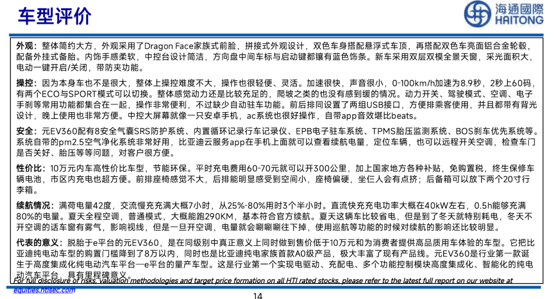

海通国际分别从外观、操控、安全、性价比、续航情况来解析这台比亚迪“元”。海通汽车实验室详细地在报告中呈现了这辆电动车的每一个部件,包括车身结构件、底盘、座椅、线束、多媒体系统、组合仪表、热管理系统、电池系统、电驱系统等等。
该团队对比亚迪“元”的续航情况认为,满荷电量42度,交流慢充充满大概7小时,从25%-80%用时3个半小时。直流快充充电功率大概在40kW左右,0.5h能够充满80%的电量。夏天全程空调,普通模式,大概能跑290KM,基本符合官方续航。夏天这辆车比较省电,但是到了冬天就特别耗电,冬天不开空调的话车窗有雾气,影响视线,但是一旦开空调,电量就会唰唰唰往下掉,使用巡航等功能的时候对续航的影响还比较明显。

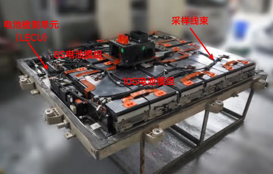

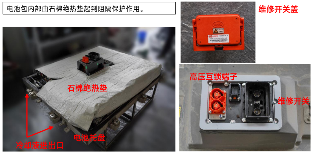

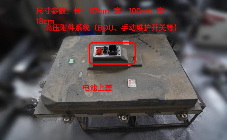

元EV电池采用独立铝制托盘,安装于底盘下,电池采用三元锂离子电池,容量为43. 2kWh,电池包能量密度为127Wh/kg,全部为比亚迪自制。
电池系统-电池包内部由石棉绝热垫起到阻隔保护作用。

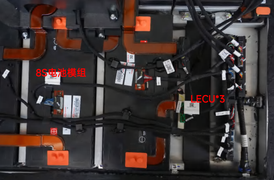

元EV360的电池包总计43. 2kWh,由11个串联电池模组,其中6个模组为10节单体串联,5个模组为8节单体串联,即电池包由共计100节单体串联组成。
电池包采用单体电池为120Ah的三元锂离子电池,额定电压3.6V。单体电芯尺寸参数:173*122.5*50mm。

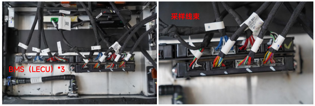

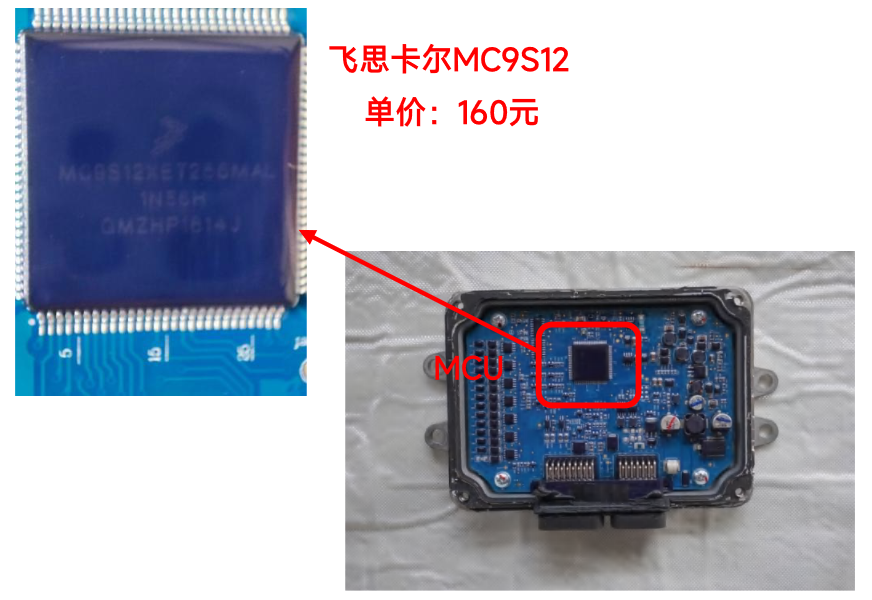

电池包的BMS采用分布式架构,包括一个中央控制器(CECU,电池包外)和3个局部控制器(LECU,电池包内),其中CECU采用飞思卡尔MC9S12XET256MAA(HCS12系列),其主要作用是实施监测电池状态(SOC、温度、SOH等)。
电池包内包括3个LECU,对别对应11个电池模组的采样数据。
LECU的主要作用是采集电池模组内的一次状态信息,主要是各个串联电芯的电压和温度传感器测量的模组内2个温度数据,其采用的数据采集IC芯片是美信的MAX17823B。

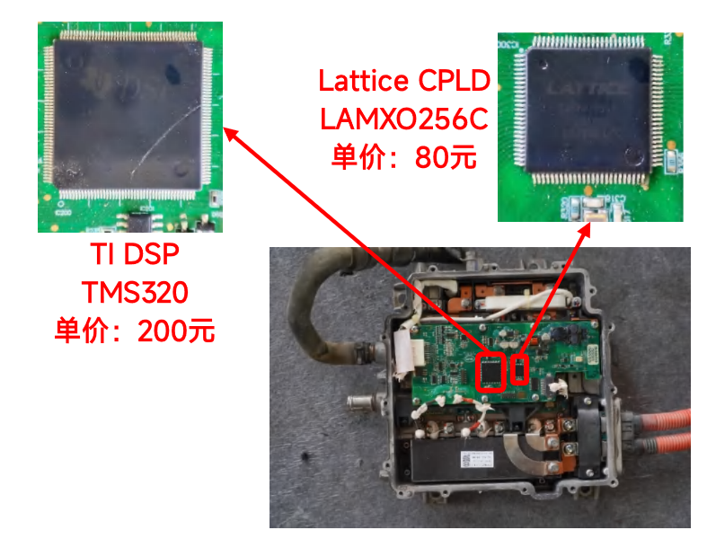

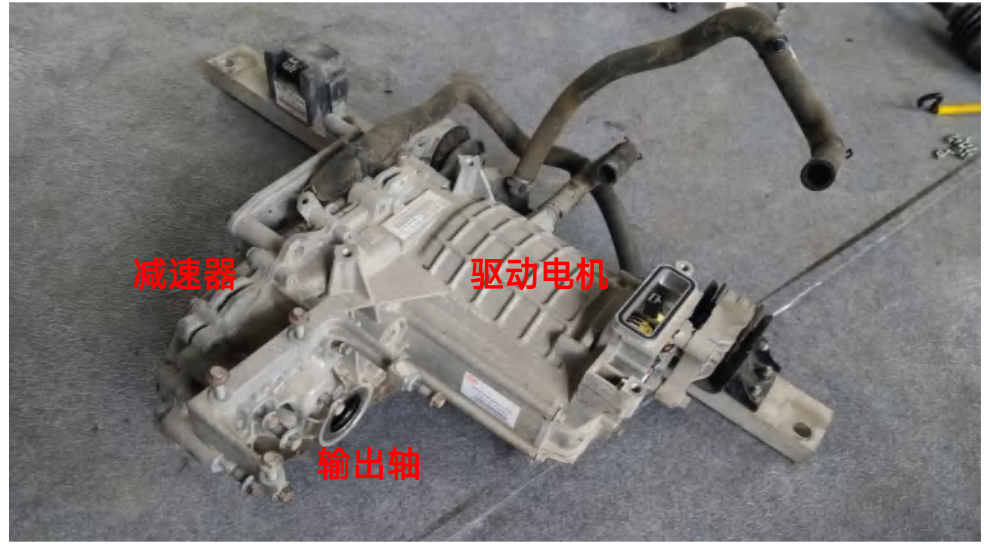

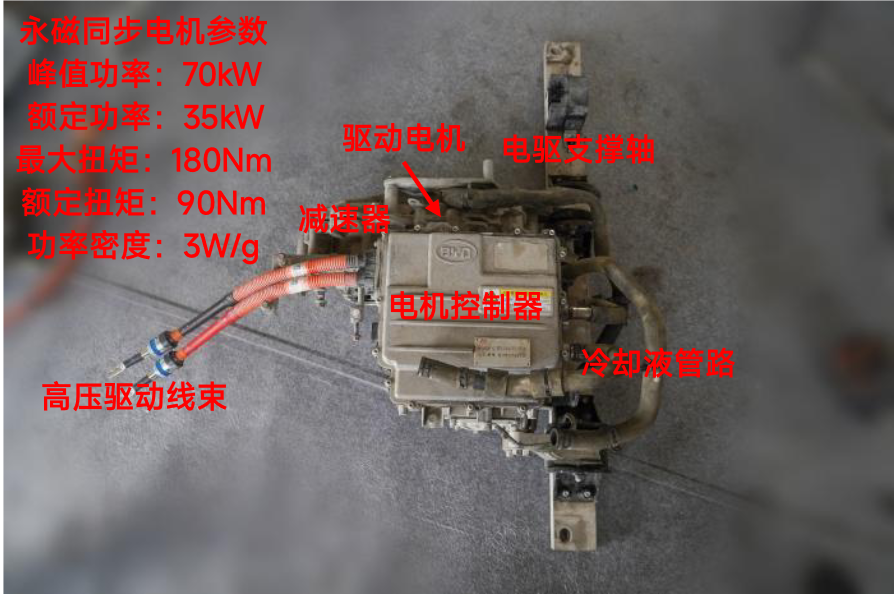

元EV采用三合一的电驱总成,即电机、减速器和控制器集成的方案,电驱总成核心部件均为比亚迪自制。
电机采用单电机方案,为永磁同步电机,峰值功率70kW,额定功率35kW。
电机控制器采用TI的DSP(数字信号处理器)芯片TMS320配合Lattice的CPLD(复杂可编程逻辑器件)芯片LAMXO256C。

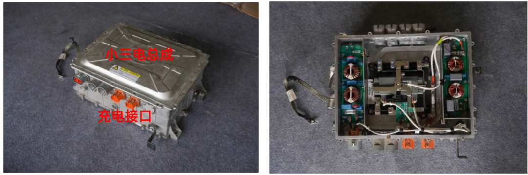

元EV采用三合一的小三电集成方案,即车载充电机(OBC)、DC-DC、PDU集成在一个模块内。

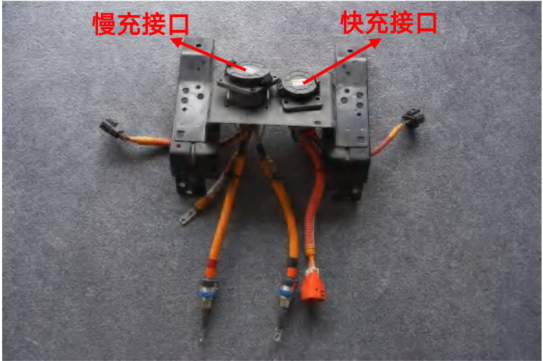

充电接口在整车前部,分为6. 6kW的慢充接口和60kW的快充接口,支持7小时慢充或者0. 5小时快充(冲至80% SOC)。

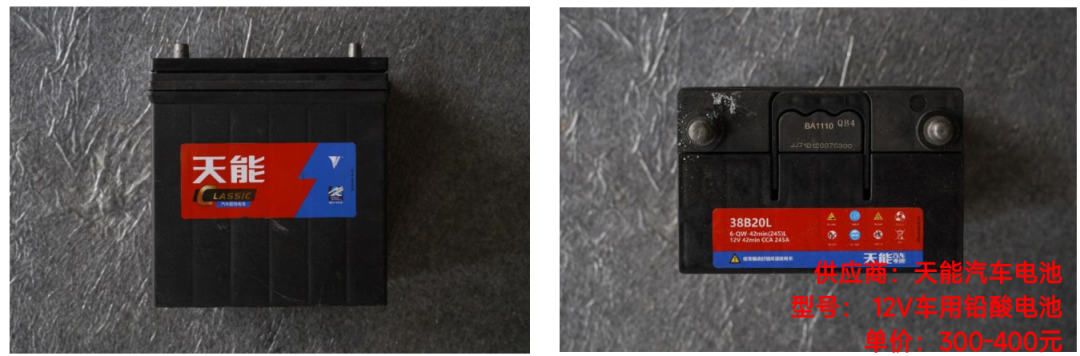

元EV的12V低压系统仍然采用铅酸电池,为天能的38B20L,主要为低压系统供电可以通过DC-DC由高压系统充电。

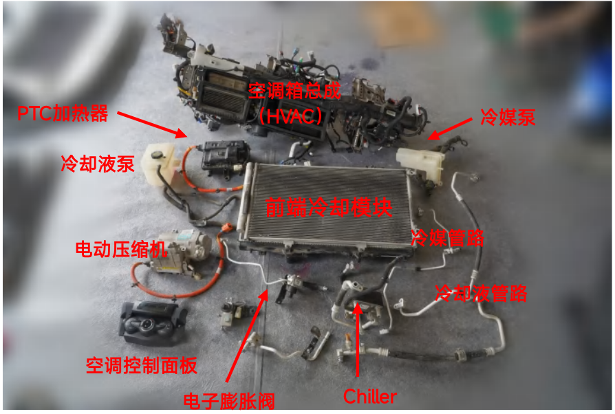

本车的热管理系统采用传统的空调制冷+PTC加热的方式,热管理系统总体包括了空调制冷系统、PTC加热系统、冷却液/冷媒管路和控制面板等组成。

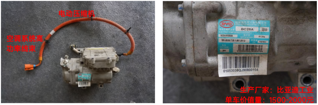

一个典型的空调制冷系统包括电动压缩机、电子膨胀阀和冷凝器/蒸发器等核心部件。压缩机是空调系统的“心脏”,其作用是将低温低压的气态冷媒从低压侧吸入压缩,使其温度和压力升高,再泵入高压侧成为高温高压的气态冷媒,往复循环,是连接空调回路低压侧和高压侧的关键。
生产厂家来自比亚迪工业,单车价值量1500-2000元。

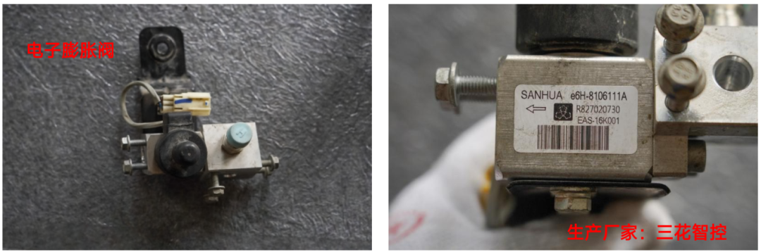

膨胀阀又称节流阀,是空调系统中的关键部件,在空调的基本回路中置于冷凝器和蒸发器之间,作用是将中温高压的液态冷媒节流为低温低压的液态冷媒(湿蒸汽形态),同时控制冷媒的流量不过高或过低。与压缩机相对的,膨胀阀是连接空调回路高压侧和低压侧的关键。

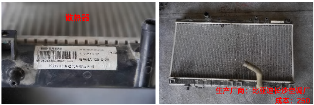

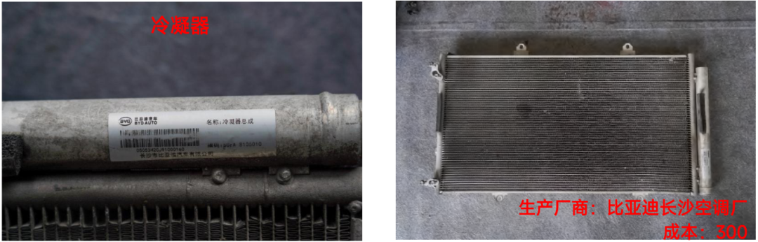

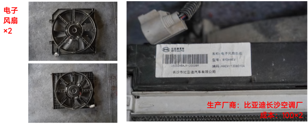

空调散热器总成(前端冷却模块)置于汽车前部,包括了冷媒回路下的冷凝器、冷却液回路下的散热器和电子风扇。
电子风扇的作用是加速散热器模块的空气流通速率,从而提升热交换的效率。

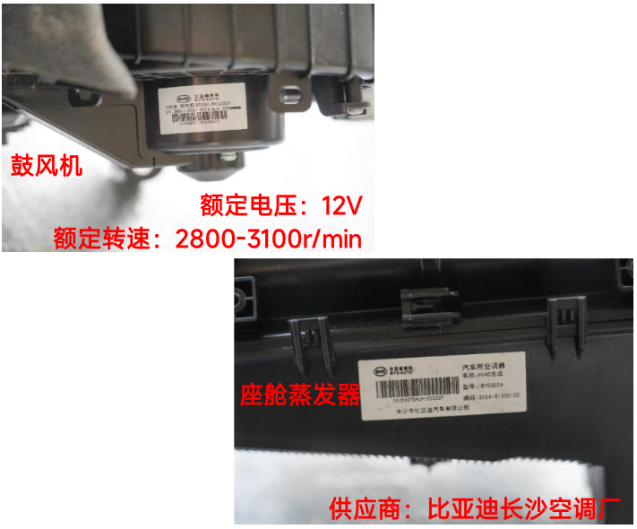

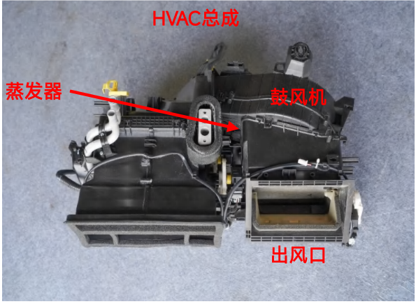

空调箱总成(HVAC)是制冷空调的车内模块,其主要部件包括蒸发器、鼓风机和控制器,配合外部出风口为座舱送风。

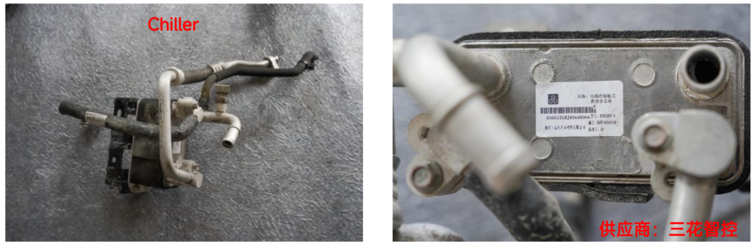

电池的热管理系统需要实现对电池包的加热和制冷两个作用,其中与电池的热量交换主要由电池盒内的水冷板实现,而电池包的能量与外界传递的主要中转站就是电池冷却器(Chiller),其融合了蒸发器和换热器的功能。

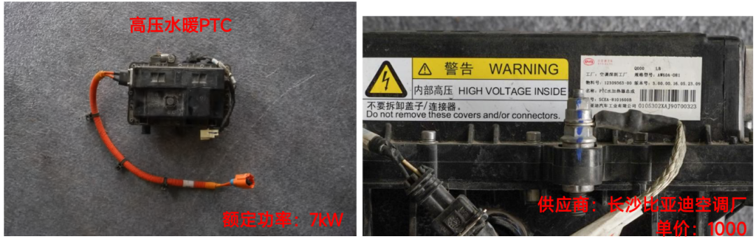

该车型采用PTC制热的方式,其利用PTC热敏电阻元件为发热源,本质是常见的电流热效应。
热量的传递模式是水暖,也即采用冷却液管路配合鼓风机为座舱加热,在电池制热回路中与冷却液制冷模式共用管路。

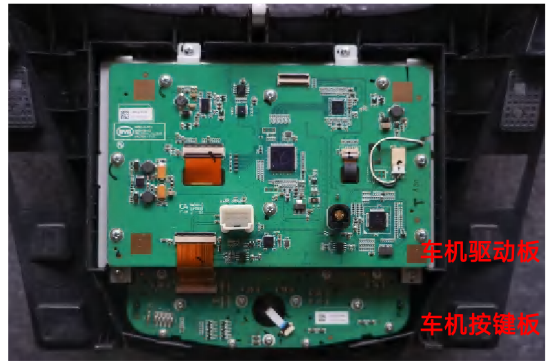

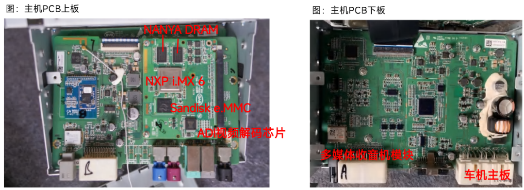

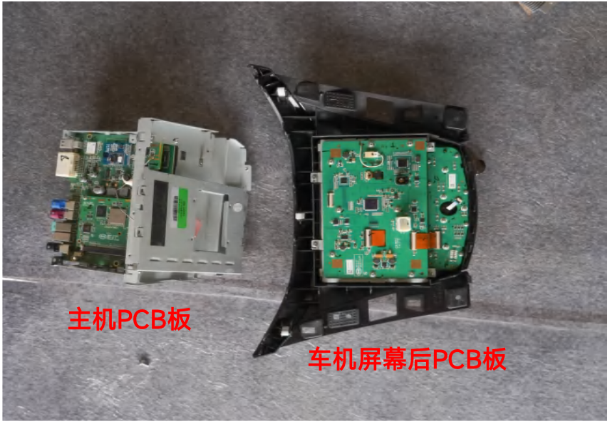

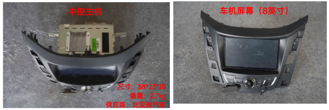

元的多媒体系统包括中控主机和车机屏幕两大部分,其中屏幕为8英寸液晶屏;整套系统由比亚迪自主研发设计。
8寸屏幕后PCB板包括:车机屏幕的驱动板、以及车机屏幕下按钮对应的按键板两部分。
1)上层板:核心芯片包括NXP i.MX6、Sandisk e.MMC、NANYA DRAM及ADI视频解码芯片等;

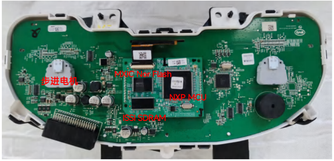

组合仪表控制器中核心芯片包括:NXP MCU、ISSI SDRAM、MXIC Nor Flash等。

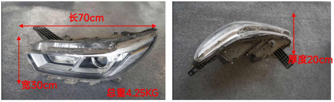

比亚迪前大灯共两个,单个长宽高分别为70*30*20cm,单个总重4. 25KG。根据零部件经销商报价,前大灯单个价值量约为1200元。

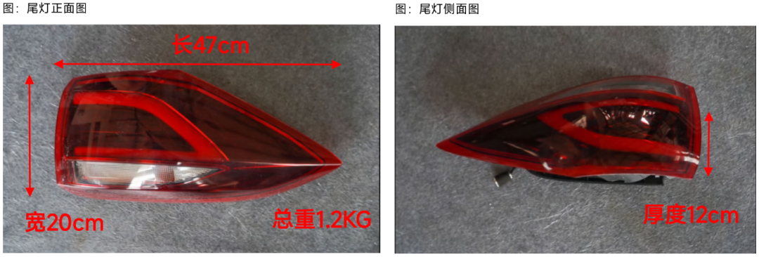

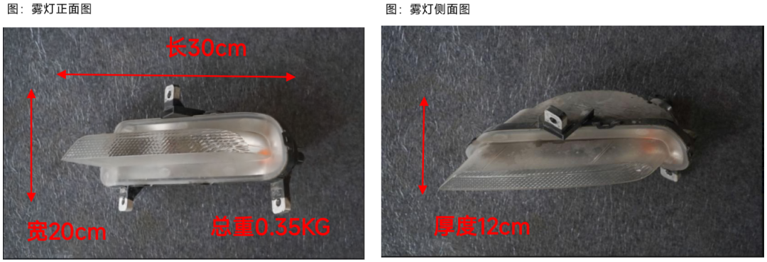

比亚迪尾灯共2个,单个长宽高分别为47*20*12cm,单个总重1. 2KG。根据零部件经销商报价,尾灯单个价值量约为450元。
比亚迪雾灯共2个,单个长宽高分别为30*20*12cm,单个总重0. 35KG。根据零部件经销商报价,雾灯单个价值量约为100元。
