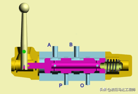

手动阀
液压图形符号识别之七种液压阀的符号原理的图1
手动阀有手动定位和手动复位,这个很重要,手动复位就是手推过去之后,放开,手柄自动弹回来,定位的就使手柄卡在一个位置上,这个在订货的时候一定要讲清楚。

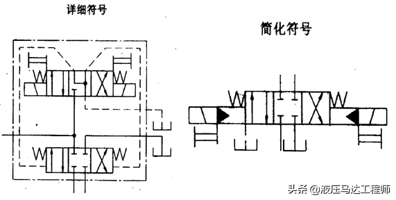

液压图形符号识别之七种液压阀的符号原理的图2
我们来看这个电磁阀的符号,这个长方形方框中的斜线代表电磁操作方式,,有这个符号就是电磁阀,左边是详细符号,可以看出来,电磁阀就是一个电磁阀和一个普通阀的组合,这个主阀就是下面这个,先导阀是上面的电磁阀,主阀:三位,四通,弹簧对中,内部压力控制。
先导阀:三位,四通,弹簧对中,单作用电磁铁控制
带手动应急装置,外部泄油

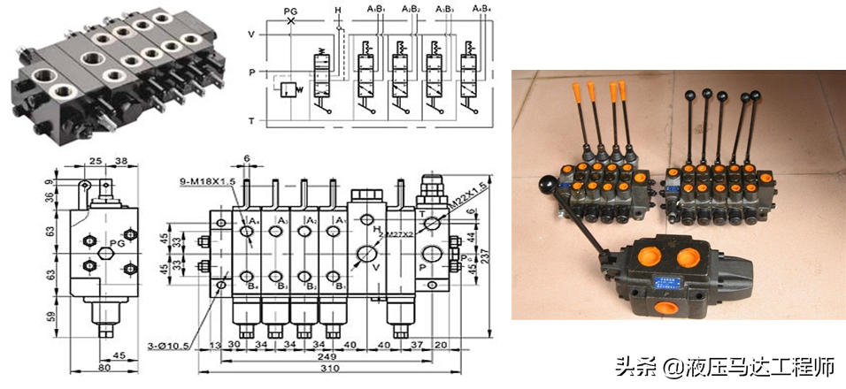

多路阀
液压图形符号识别之七种液压阀的符号原理的图3
多路阀是多个换向阀的组合,但是只有一个进油口,一个泄油口,多个控制出口,有电磁控制的,比较多见的是手动控制的,多路阀的手柄可以做成弹簧复位,也可以做成弹簧定位,根据需求来定。

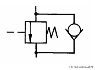

平衡阀
液压图形符号识别之七种液压阀的符号原理的图4
我们来看平衡阀,平衡阀是一个单向阀和一个顺序阀的并联组合,当P1通向P2的时候,单向阀开启,顺序阀关闭。当P2通向P1的时候,顺序阀开启,单向阀关闭。

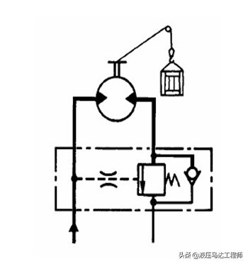

液压图形符号识别之七种液压阀的符号原理的图5
平衡阀常用来控制提升马达的回路,可以让物体停留在空中不溜车,因为当顺序阀关闭的时候,P2口的压力泄不掉,使马达制动。
当顺序阀开启的时候,P2口有压力,可是防止重物因重力原因而急速下降。

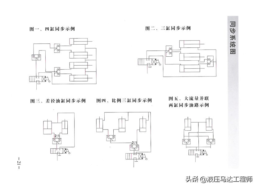

液压图形符号识别之七种液压阀的符号原理的图7
这个图是同步阀应用的实例,大家可以看一下,这个图上都是两个油缸同步,如果需要三个油缸同步呢,就需要用到两个同步阀,这个同步阀是我经常接触的同步阀,如果有三个油缸同步用一个同步阀的呢,大家可以留言。

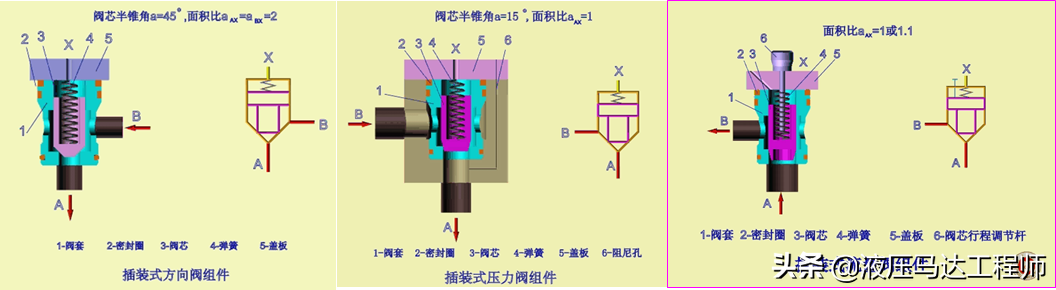

插装阀
插装阀可以认为是一个阀块上插入的阀芯,根据要求可以做成各种各样的阀,可以做成流量阀,压力阀,方向阀,大家注意了吗?基本上液压阀就是这三大种阀最常用,其他的衍生阀也逃不出这个阀的范畴。
液压图形符号识别之七种液压阀的符号原理的图8
有时我们自己生产的阀块,需要一个功能阀的时候,很多时候都会选择一个螺纹插装阀,用起来方便快捷。
我们看插装阀的符号,A、B是进油回油口,X口是控制口,当
X口有压力时,阀芯关闭,无压力的时候阀芯打开。到时候具体问题可以具体分析。

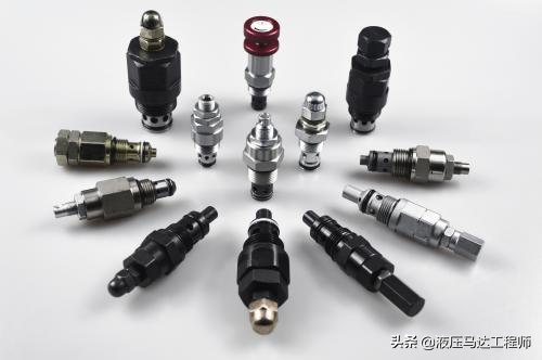

液压图形符号识别之七种液压阀的符号原理的图9
螺纹插装阀可以不像上面插装阀的符号似的,画的很复杂,可按照常规阀的符号来画,如果螺纹插装阀是一个溢流阀,那么他就是可以画成溢流阀的符号,其他的也一样。所以我们的符号只是表示了控制方式和功能,对于结构没有描述,所以应用简便,可以用到不同结构的阀上。

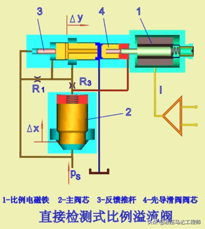

液压图形符号识别之七种液压阀的符号原理的图10
电液比例阀我们前面也简单介绍过,他是通过电信号控制阀芯的移动量,从而可以控制阀的流量,压力,和方向。实现精准控制,我们可以认为,电液比例阀是集成了一个比例电磁铁和一个控制阀,由于用途不同,所以比例阀的内部结构与普通阀也略有差别。
我们来看右边这个图,比例电磁铁控制先导阀的阀芯移动量,然后压力信号传递给主阀芯,来控制主阀芯的开启关闭。
