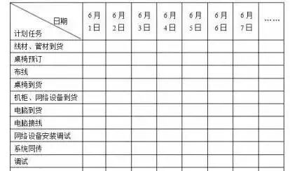

3、制定工程进度计划表。列举施工期间需要完成的工作任务,以及各项工作完成的先后次序,并确定详细的计划时间,如下图所示。工程进度表完成后需交给客户一份,以备客户监督和配合。

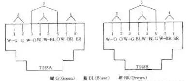

11、 对绞线在信息插座(RJ45)相连时,必须按色标和线对顺序进行卡接。插座类型,色标和编号应符T568A、T568B的规定。如下图所示。

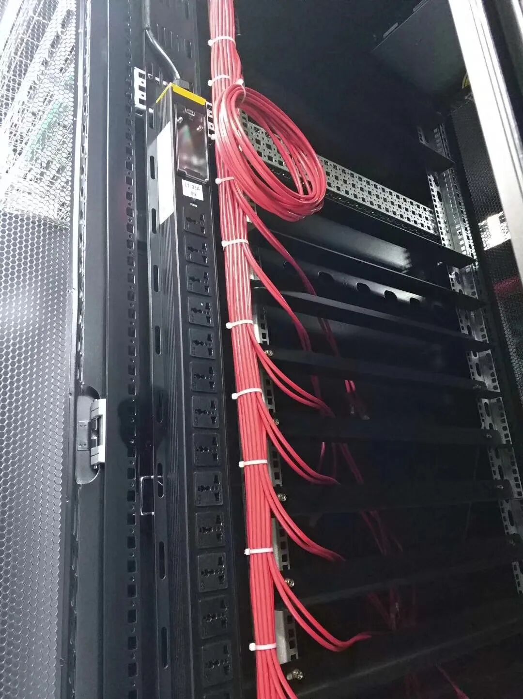

15、每股双胶线两端应粘胶标签并编号,以便于安装和维护。

2、网络设备的安装规范
A.网络设备(路由器、交换机等)应安装在固定的托架上;B.固定的托架一般应距地面500mm以上;C.插入网络设备的电缆线要固定在托架或墙上,防止意 外脱落。

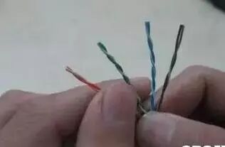

A.物理故障。物理故障主要是指由于主观因素造成的可以直接观察的故障,多是由于施工的工艺或对网络电缆的意外损伤所造成的,如:模块、接头的线序错误,链路的开路、短路、超长等。
B.电气性能故障。电气性能故障主要是指链路的电气性能指标未达到测试标准的要求,即电缆在信号传输过程中达不到设计要求。影响电气性能因素除电缆材料本身的质量外,还包括施工过程中电缆的过度弯曲、电缆捆绑太紧、过力拉伸和过度靠近干扰源等,如:近端串扰、衰减、回波损耗等。
2、综合布线的故障多在水平区。这里穿线和模块端接较多,施工工艺因人而异,建筑格局比垂直部分复杂。总体来说引起故障有3方面。
A.产品本身的电气性能,即产品的设计与生产质量。B.工程方案的设计,根据建筑格局,对布线系统的设计要求。C.施工工艺,这是布线整体质量的体现,好的产品和好的施工方案,都要有好的施工完成。
3、打线的常见错误。打线的常见错误有开路,短路,反接(一对线中的两根交叉了,如1对应2,2对应1)。另外一个错误是跨接,如1、2对应3、6。造成这种错误的原因主要有两个。一是电缆的一端使用了T568A标准,而电缆的另一端使用了T568B标准。二是在网络的实际应用中,有时需要使用这种跨接线。当有的交换机与交换机进行级连时就需要使用跨接线。
另外当把PC机和PC机进行对接时(不通过交换机),也需要使用跨接线。有的用户使用了跨接线时也可以上网,而使用正确接线时也能进行交换机的级连。这是因为他们使用的交换机是智能交换机。这种交换机可以自动将接线的绕对对调过来。但这不代表这种打线的方式是正确的。
最后还有一种错误就是串绕。通常造成这种结果的原因是1、2为一对,3、4为一对,5、6为一对,7、8 为一对。而网络进行通讯时使用1、2和3、6,而不是3、4。这种错误的接线是无法用眼睛或万用表来检查出来的,因为其端至端的连通性是正常的。而这种错误接线的最大危害是会产生很大的近端串扰。它不会造成网络不通,而是使网络运行速度很慢,时通时断。它属于软故障,当网络运行后检查起来很麻烦。【薛哥温馨提示:水晶头备量=信息点*2*20% 网线计量估算:(最短线距+最长线距)÷2×1.1×信息点总数 网线每箱标准长度:305±5米】
