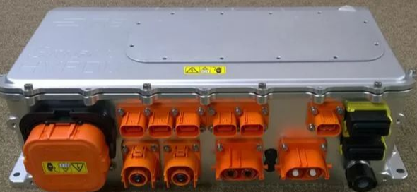

1.5 DC/DC
在新能源汽车上,DC/DC是一个将高压直流电转为低压直流电的装置。新能源汽车上没有发动机,整车用电的来源也不再是发电机和蓄电池,而是动力电池和蓄电池。由于整车用电器的额定电压是低压,因此需要DC/DC装置来将高压直流电转为低压直流电,这样才能够保持整车用电平衡。
电动车高压系统的组成,功能与工作原理的图3
图3 某品牌的DC/DC装置

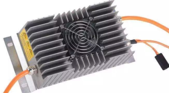

1.6 OBC与DC/DC二合一控制器
受整车布置的影响,现在很多车将OBC和DC/DC两个部件合为一个部件,这个部件通常称为二合一控制器,它的作用实际上就是OBC与DC/DC两个部件的功能的组合。

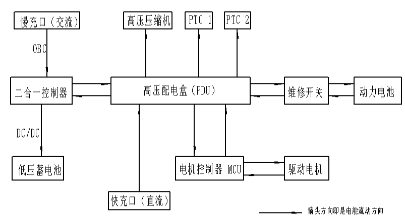

我们已经了解了电动汽车高压系统的组成部件,也对系统中各个零部件及其功能有个大概的印象。现在先给出一个简单的逻辑示意图,帮助大家回忆一下,并借助图示进行理解。
电动车高压系统的组成,功能与工作原理的图5
高压系统部件连接逻辑图解
2.1 图解说明
建议先自己看一下,想想他们之间的逻辑连接关系,再看接下来的具体介绍。
1. 动力电池
动力电池是电动汽车中能源供给装置,需要给整车所有系统提供能源。当电量消耗后,也需要给他进行充电。因此其能源流动既有流出,也有流入。
2. 高压配电盒(PDU)
PDU可以认为是一个电源中转分配的地方,高压系统中各个组件都需要它进行电量分配。比如高压压缩机,PTC,电机控制器等。

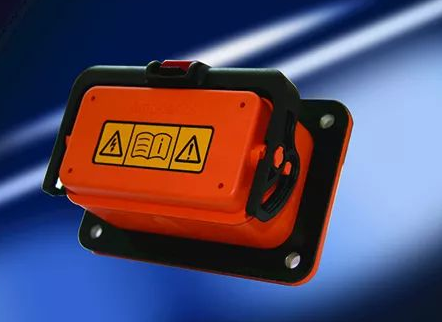

3. 维修开关
维修开关介于动力电池和PDU之间,这是个必须的元件。当维修动力电池时,使用它可以进行整车高压电的切断,确保维修安全。
电动车高压系统的组成,功能与工作原理的图6
图2 某品牌高压维修开关
4. 电机控制器与驱动电机
电机控制器将取自PDU的高压直流电转为三相交流电提供给驱动电机。
驱动电机将电能转换为机械能,提供车辆行驶的动力。同时,驱动电机也可以将行驶中产生的机械能(如制动效能),将其转化为电能,最终输送给动力电池进行电量的补充。
5. 快充口
快充口的电是高压直流电,可以不经过处理直接通过PDU输送给动力电池进行充电。
6. 慢充口
慢充口的电是高压交流电,需要经过二合一控制器中的OBC单元,或OBC(没有二合一控制器,OBC与DC/DC是分离的),进行转化。转化后的高压直流电经过PDU给动力电池充电。
7. DC/DC
为了达到整车电平衡,需要动力电池提供整车用电器的电源,同时能够给蓄电池充电。但是动力电池的电是高压电,因此需要通过DC/DC装置,将高压直流电转化为低压直流电。
8.高压线束
高压线束的作用是连接各个高压电器件,起到传递高压电源的作用。所有的每个部件之间的带箭头线都是高压线。

1.为什么要加入维修开关
如图上所示,动力电池包是由多个电池组串联组成的,在这个串联的电路中,加入了一个维修开关,当需要维修的时候,可以将维修开关断开,这样整个高压系统的维修更加安全。
