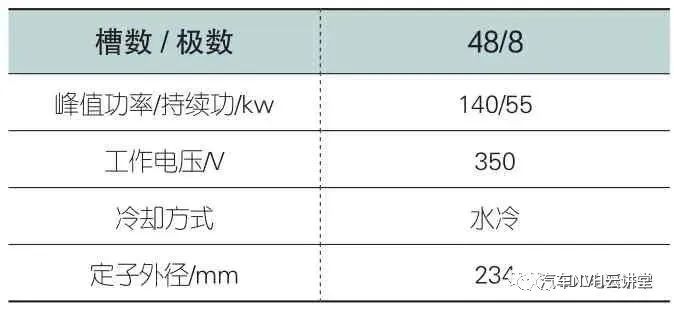

本文基于Hypermesh有限元软件建立新能源汽车用永磁同步电机模型进行模态分析,其参数指标如表1:
表1 电机参数表

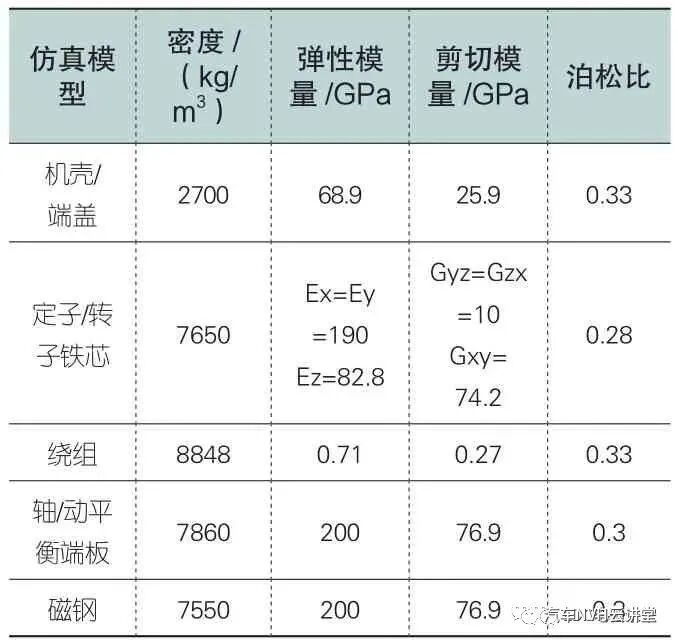

由于壳体及端盖上加强筋结构对整机模态贡献较大,模态分析时不能忽略,需建立完整的模型。同时为了简化计算,忽略壳体及端盖上对整机模态影响较小的倒角、圆角等细小特征。本文在分析整机模态时考虑定子与机壳过盈量。建立整机有限元模型见图2,表2为模态分析有限元仿真参数。
表2 模态分析有限元仿真参数
新能源汽车用电机模态有限元分析的图6

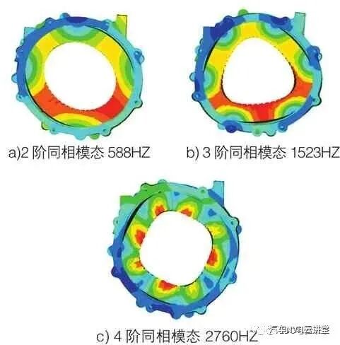

图3 整机状态下定子模态分析结果
3 仿真结果分析
整机自由模态振型主要包含端盖模态、机壳模态、电机转子模态及定子模态。其中定子低阶径向振动模态易被电磁力激励激起引起电磁振动噪声。整机状态下分析计算定子二阶同相位模态频率588HZ 、三阶同相位模态频率1523HZ、四阶同相位模态频率2760HZ,图3为各阶模态振型。

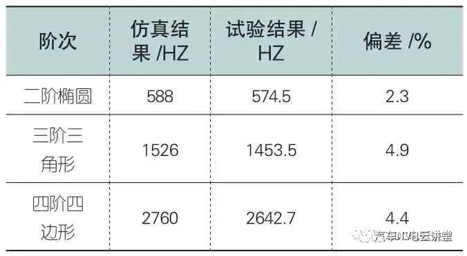

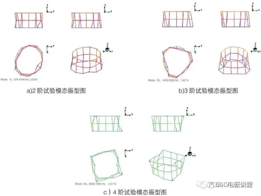

采用LMS SCADS 信号采集与分析系统对样机进行模态试验。将样机置于弹性塑料垫上,在样机中部周向布置36个激振点,采用锤击法进行测试。为确保测试信号的可靠性,减小测试过程中的敲击误差及信号干扰,对同一测试点多次敲击并对产生的信号取平均。图4为试验模态振型图。表3为仿真与实测结果比较。
通过表三可以看出仿真与试验结果偏差在5%以内,说明仿真与实测结果基本吻合,具有较高的置信度。
表3 仿真与试验比较

图4 试验模态振型图
