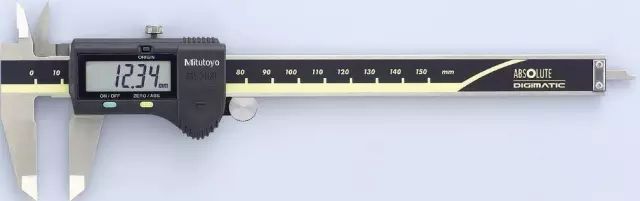

数显卡尺:分辩力0.01mm,用于配合公差小(精度高)的尺寸测量。
模具厂里面的测量工具,搞懂完的都是高工!的图1

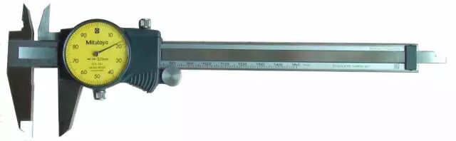

表卡:分辩力0.02mm,用于常规尺寸测量 。

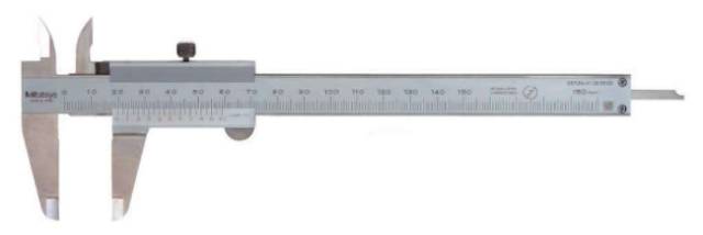

游标卡尺:分辩力0.02mm,用于粗加工测量 。
模具厂里面的测量工具,搞懂完的都是高工!的图3
卡尺使用前需先用干净的白纸将灰尘与脏污去除(用卡尺外测定面卡住白纸然后自然拉出,重复2-3次即可)
  • 使用卡尺测量时,卡尺的测量面应尽量与被测物体的测量面平行或垂直;
  • 使用深度测量时,如被测物体有R角时,需避开R角但紧靠R角,深度尺与被测高度尽量保持垂直;
  • 卡尺测量圆柱时,需转动且分段测量取最大值;
因卡尺使用的频率高,保养工作需要做到最好,每天使用完后需擦拭干净后放入盒内,使用前需用量块检验卡尺的精度。

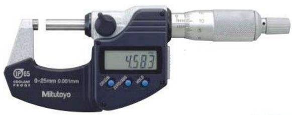

2. 千分尺的应用
模具厂里面的测量工具,搞懂完的都是高工!的图4
千分尺使用前需先用干净的白纸将灰尘与脏污去除(用千分尺测量接触面与螺杆面卡住白纸然后自然拉出,重复2-3次即可),然后扭动旋钮,测量接触面与螺杆面快接触时,改用微调,当两面完全接触后调零,即可进行测量。
千分尺测量五金件时,调动旋钮,快接触工件时,改用微调旋钮旋进,当听到咔、咔、咔三声响后停止,从显示屏或刻度上读出数据。
测量塑胶产品时,测量接触面与螺杆轻轻接触到产品即可。
千分尺测量轴类直径时,至少测量两个以上方向且分段测取最大值测量中的千分尺,两接触面应当随时保持清洁,减少测量误差。

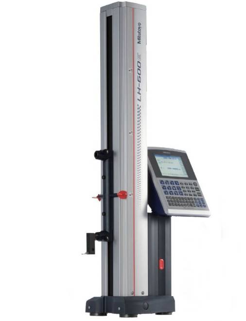

3. 高度尺的应用
高度尺主要用来测量高度、深度、平面度、垂直度、同心度、同轴度、面振、齿振、深度、高度尺测量时,首先要检验测头、各连接部位有无松动现象。
模具厂里面的测量工具,搞懂完的都是高工!的图5

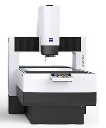

6. 精密测量仪:二次元
二次元是一种高性能、高精密特性的非接触式的测量仪器。测量器具的感应元件与被测零件表面不直接接触,因而不存在机械作用的测量力;二次元通过投影的方式将所能捕捉到的图象通过数据线传输到电脑的数据采集卡中,之后由软件在电脑显示器上成像;可进行零件上各种几何元素(点、线、圆、弧、椭圆、矩形)、距离、角度、交点、形位公差(圆度、直线度、平行度、垂直度、倾斜度、位置度、同心度、对称度)的测量,还可进行外形轮廓2D描绘用CAD输出。不仅能观测到工件轮廓,而且,对于不透明的工件的表面形状也可以测量。
模具厂里面的测量工具,搞懂完的都是高工!的图15

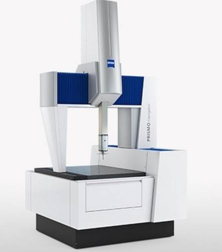

7. 精密测量仪器:三次元
三次元的特点是高精度(可达到μm级);万能性(可代替多种长度测量仪器);可用于测量几何元素(除可测量二次元能测量的元素外,还可测量圆柱、圆锥),形位公差(除可测量二次元能测量的形位公差外,还包括圆柱度、平度度、线轮廓度、面轮廓度、同轴度)、复杂型面,只要三次元的测头能触及的地方,就可测出它的几何尺寸和相互位置,表面轮廓;并借助于计算机完成数据处理;以其高精度高柔性以及优异的数字能力,成为现代模具加工制造和质量保证的重要手段、有效工具。
模具厂里面的测量工具,搞懂完的都是高工!的图20

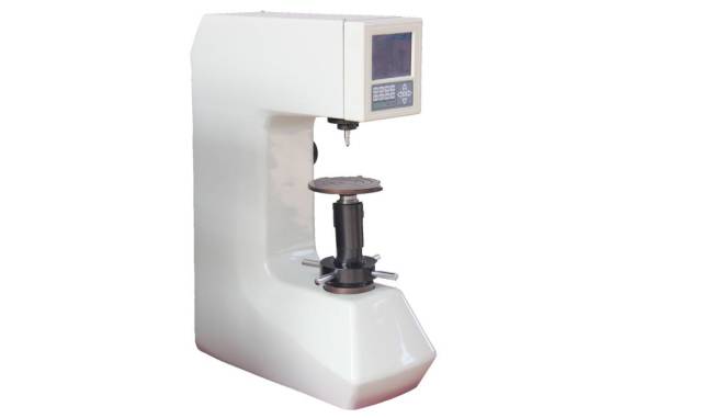

8. 硬度计的应用
常使用的硬度计有洛氏硬度计(台式)与里氏硬度计(便携式)常用的硬度单位为洛氏HRC、布氏HB、维氏HV。
模具厂里面的测量工具,搞懂完的都是高工!的图23
洛式硬度计HR  (台式硬度计)
洛氏硬度试验方法是用一个顶角为120度的金刚石圆锥休或直径为1.59/3.18mm的钢球,在一定的载荷压入被测材料表面,由压痕深度求出材料硬度。根据材料硬度不同,可分为三种不同的标度来表示HRA、HRB、HRC。
HRA 是采用60Kg载荷和钻石锥压入器求的硬度,用于硬度极高的材料。例如:硬质合金。
HRB 是采用100Kg载荷和直径1.58mm淬硬的钢球求得的硬度,用于硬度较低的材料。例如:退火钢、铸铁等 、合金铜。
HRC 是采用150Kg载荷和钻石锥压入器求得的硬度,用于硬度很高的材料。例如:淬火钢、回火钢、调质钢和部分不锈钢。
