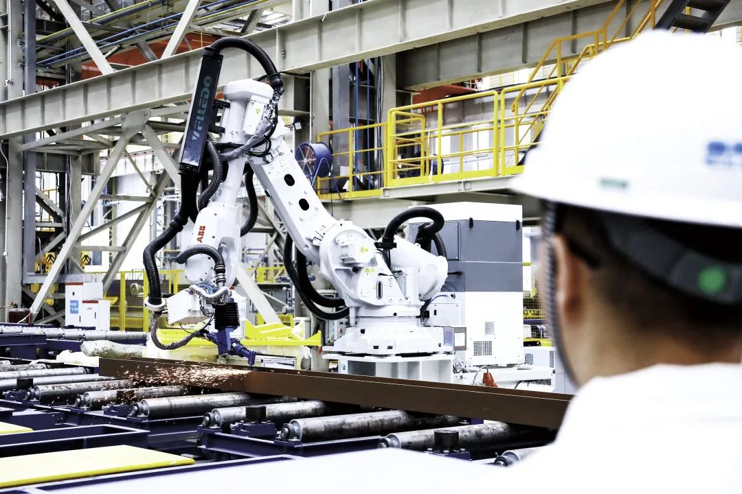

胡可一:把船厂打造成这类科技型企业的图1
李振国 摄
