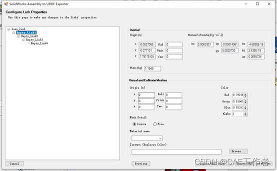

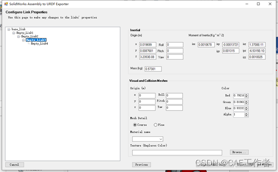

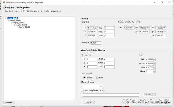

以下是动力学分析参数,由solidworks导出

clear;
clc
close all
%   theta     d    a     alpha   qlim  offset
L(1) = Link( 'd',     0 ,  'a' , 0 , 'alpha',  pi/2 ,'offset',pi/2,'modified', ...
   'I', [0.0063 0 0;
         0 0.0020 0;
         0 0 0.0055], ...
   'r', [-0.0027 -0.0771 0], ...
   'm', 1.1949);
L(2) = Link(  'd',     0 ,  'a' ,0.15420  , 'alpha',    0 , 'offset',0,'modified', ...
   'I', [0.0057 0.0001 0;
         0.0001 0.0012 0;
         0 0 0.0059], ...
   'r', [-0.0033 0.0770 0], ...
   'm', 1.2256);
L(3) = Link(   'd',     0 ,  'a' , 0.15415 , 'alpha',    0 , 'offset',0,'modified', ...
   'I', [0.0010 -0.0001 0;
         -0.0001 0.0013,0;
         0 0 0.0010], ...
   'r', [0.0196 0.0087 0], ...
   'm', 0.5738);
L(4) = Link(  'd',     0.19544,  'a' , 0, 'alpha',    pi/2 , 'offset',0,'modified', ...
   'I', [0.0002 0 0;
         0 0.0002 0;
         0 0 0.0002], ...
   'r', [0 0.0002 0.1182], ...
   'm', 0.3428);
robot = SerialLink(L, 'name' , '机器人');    %建立三自由度模型
robot.display();  %显示建立的机器人的DH参数
% h=0.5;
% robot.plotopt = {'workspace',[-0.3,h,-0.5,0.5,-0.2*h,h]};  %设置模型空间大小和地砖大小
robot.teach;       %画出模型并进行调控%%
%,具体见附件代码
