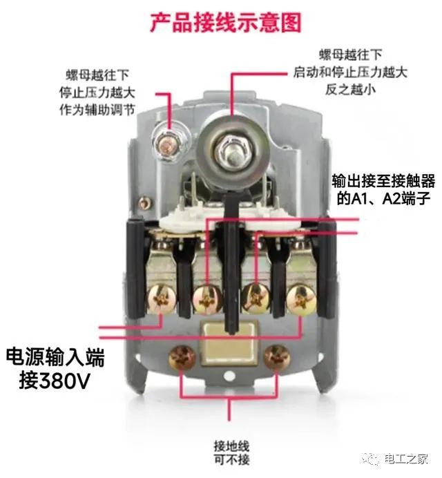

家用无塔供水压力开关有数显和机械式弹簧调压式的。数显式的价格贵,控制接线比较多,而机械式的无塔供水压力开关需要配一个压力罐,它出厂默认0.14MPaMPa(1.4~2.8bar),低于1.4bar启动,高于2.8bar停止(可在一定范围之内微调)。这种压力开关的①②是一组触头,③④是一组触头,水压低时它们两者之间都是常闭触点,当水压达到最大时,它们两者之间就变成了常开触点,这样就相当于一个两组的继电器。但它可以控制最大功率为1.5KW的额定电压为220V的单相交流电动机。适合家用功率不大的单相交流电动机供水使用。
家用无塔供水压力开关与接触器如何接线图的图1

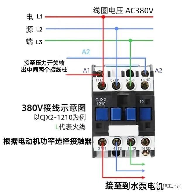

如果要使用这种压力开关控制带载功率比较大的三相交流电动机,得配置一个适合对应功率大一点的三相交流接触器,并且要求交流接触器的吸合线圈电压为380V,另外还要有三相断路器(它也要根据电动机额定功率配置大1.25倍的)。
陶渊明《晋书陶潜传》中的成语:“吾不能为五斗米折腰,拳拳事乡里小人邪。”,接线图本人就不给提问者画了,搞一个实物接线示意图给你,懂得它的一看就清楚知道,不然就会害人。
三相交流电源L1、L2、L3首先接断路器的上输入端,下端接到下图中的电源端的L1、L2、L3,这些可以接在交流接触器的输入端的1、3、5,它的输出端是2、4、6,再将它们接到三相交流电动机的接线盒中即可,如果接反了供水会小,则可以随便更换电动机的两相导线即可改变供水压力。
家用无塔供水压力开关与接触器如何接线图的图2
交流接触器吸合线圈一般都是标注为A1、A2,可以将接至压力开关②、③接线端子上,再将压力开关的①、④两个接线端子接到交流接触器的输入端子的L1、L2中即可。

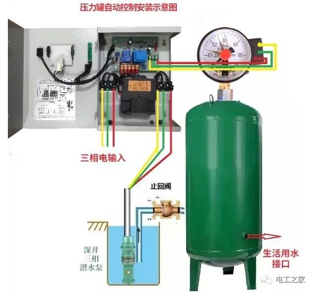

如果是有安装一个储水池或者是一个压力罐,则可以采用浮球阀控制,或者是用指针式压力表来控制交流接触器,下面是一个指针式压力表式的三相交流接触器控制的自动恒压供水的控制线路图。
家用无塔供水压力开关与接触器如何接线图的图3
