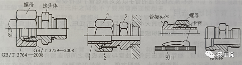

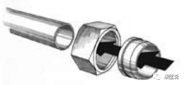

卡套式管接头由冷拔管卡套接头螺母组成。当卡套和螺母套在钢管上插入接头体后,旋紧螺母时,卡套前端外侧与接头体锥面贴合,内刃均匀地咬入无缝钢管,形成有效密封。
如何正确安装卡套式管接头?的图1
1冷拔管,2卡套,3接头体,4螺母
卡套式管接头

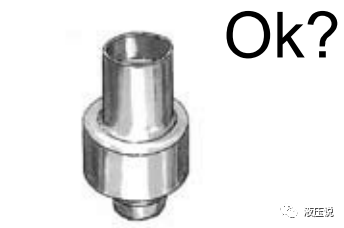

卡套式管接头的正确安装非常重要!!! 管接头装配前的准备工作有:
1、 材料选择:根据钢管选择与之匹配的管接头。关注公众号“液压说”,获取更多液压知识。

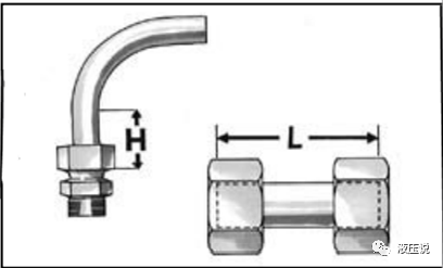

2、硬管长度测量:确保管端直线段的最小长度H或L不小于螺母长度的2倍。
如何正确安装卡套式管接头?的图4

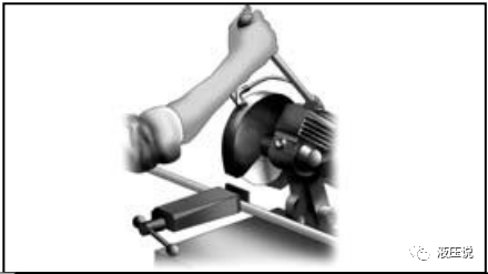

3、硬管处理:硬管去除毛刺、磨平。
如何正确安装卡套式管接头?的图5

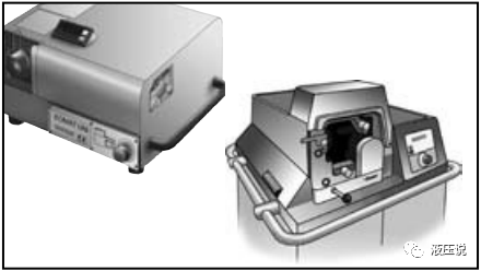

4、选择装配方式:首选机器装配,方便快捷,更加高效。小批量及单件时,人工装配更为经济。
如何正确安装卡套式管接头?的图6

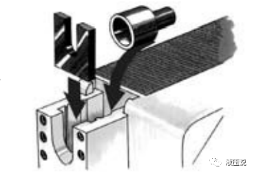

  • 置入合适的工具,清洁并润滑预装模具。手动关闭泵上的阀。
如何正确安装卡套式管接头?的图9

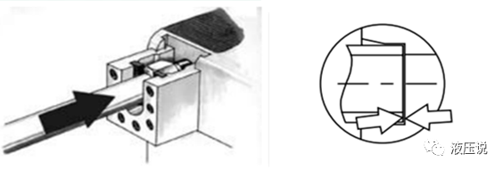

  • 紧握钢管,按住启动按钮,操作手动泵手柄至压力达到要求值。关注公众号“液压说”,获取更多液压知识。

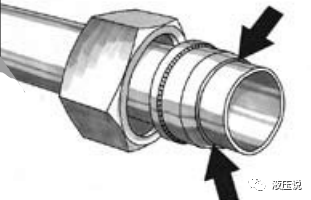

  • 预安装完成,取出钢管检查。检查时注意第一刃口处应能看到明显的隆起,允许卡套在钢管上旋转。
如何正确安装卡套式管接头?的图12

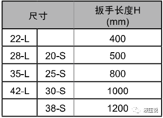

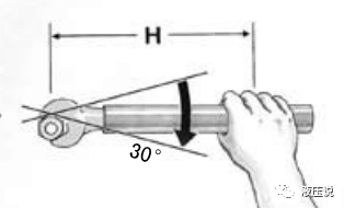

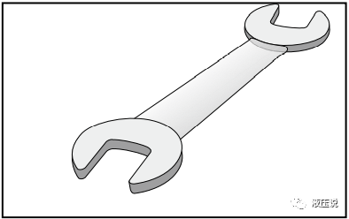

  • 用扳手拧紧30度。对于外径大于20mm的钢管,建议使用加长扳手(见下表)。
    如何正确安装卡套式管接头?的图14

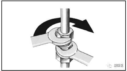

如何正确安装卡套式管接头?的图22
  • 再用扳手拧紧30度。
如何正确安装卡套式管接头?的图23
