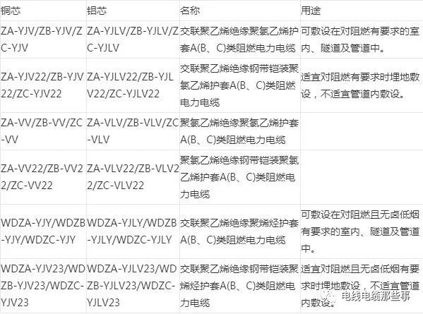

二、阻燃电缆的型号
阻燃电缆的介绍:含义、型号、种类及特性的图3
