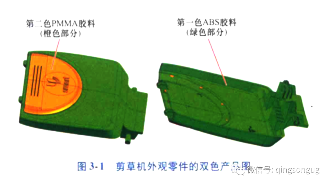

塑胶模具「双色模设计」共用一个模架2个炮筒产生90度样式
第一色材质:ABS
第二色村质:PMMA
第一色与第二色两种材料相互黏合性良好。

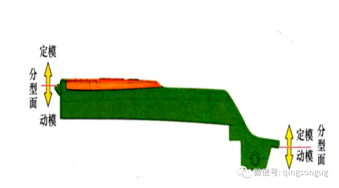

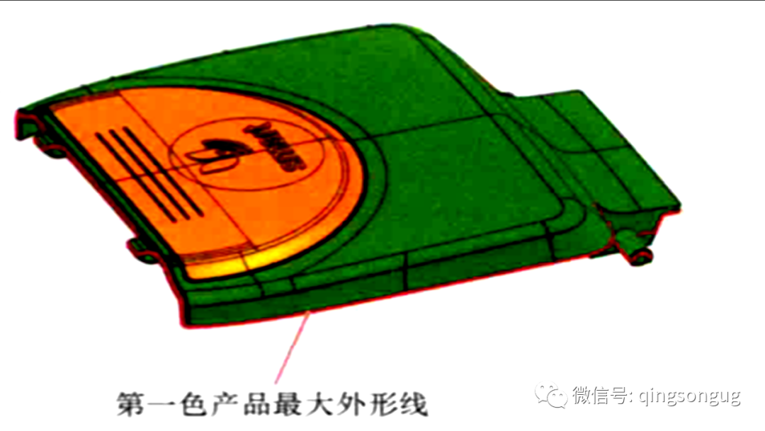

产品分型线,原则是保证后模一致性。
塑胶模具「双色模设计」共用一个模架2个炮筒产生90度样式的图2
如图所示:

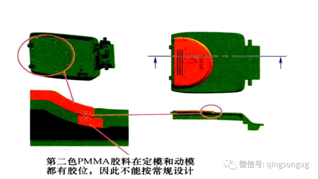

第二色形状基本上在前后,与后模侧关系不大,重点做好第一色分型线即可。
塑胶模具「双色模设计」共用一个模架2个炮筒产生90度样式的图3
如图所示:

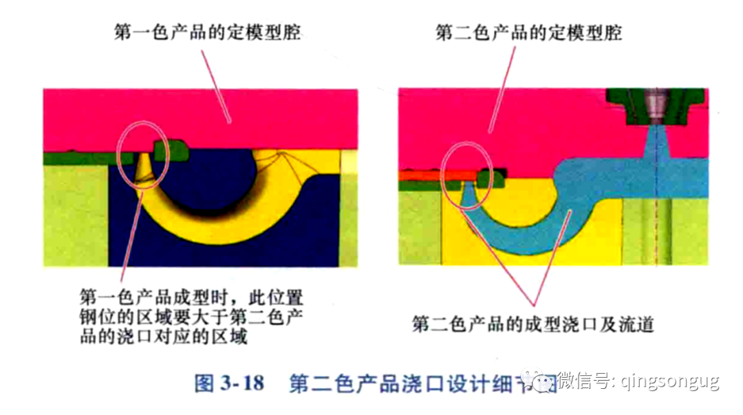

为了防止第二色包胶不够牢固,所以在第一色处做了一些倒扣。
结合产品包胶原理,采用周圈大平面包胶,完全没有必要在第一色处做倒扣,此结构可以在开模前与产品工程师进行沟通,基本上可以取消第一色倒扣孔区域。

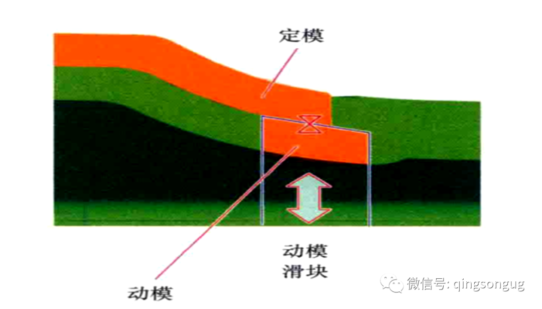

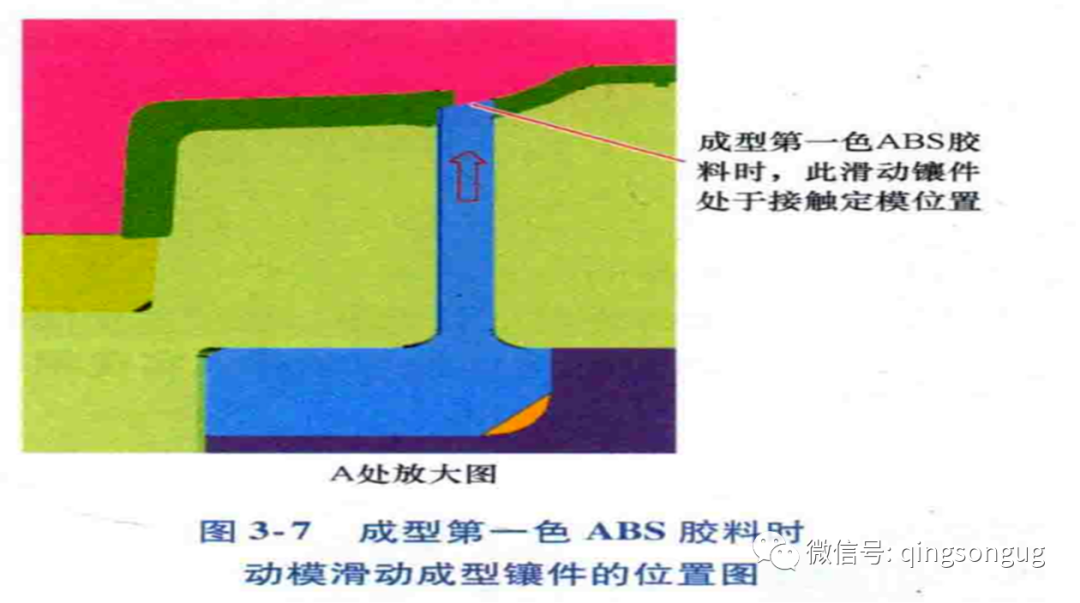

这样的话,为需要确保后模仁形状的一致性,在动模侧倒扣区域需要做滑块抽芯,大大增加了模具的复杂性。
塑胶模具「双色模设计」共用一个模架2个炮筒产生90度样式的图5
如图所示:

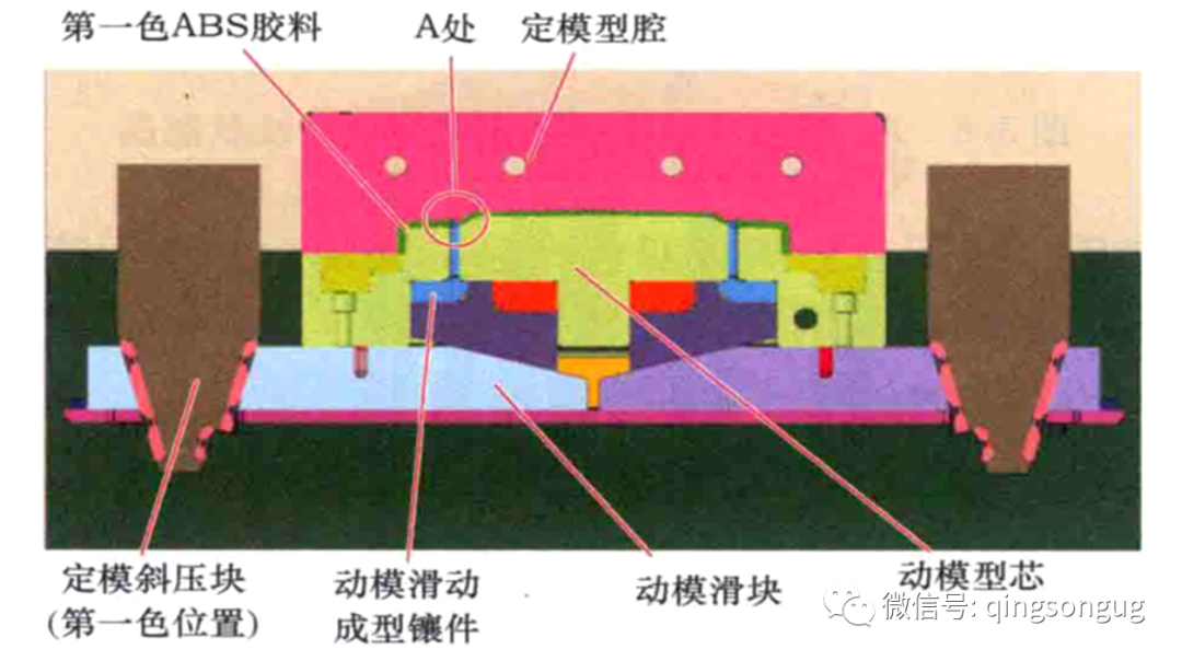

后模滑块还采用T型滑槽结构,而且母模侧T形槽抽芯距离还不一样,才能保证第一色成型时,与前模进行靠破封胶,第二色要避让胶位空间。
塑胶模具「双色模设计」共用一个模架2个炮筒产生90度样式的图6
如图所示:
第一色滑块与前模侧靠破封胶。

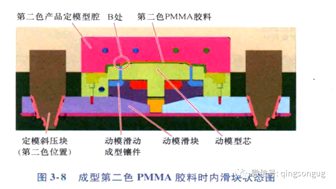

塑胶模具「双色模设计」共用一个模架2个炮筒产生90度样式的图7

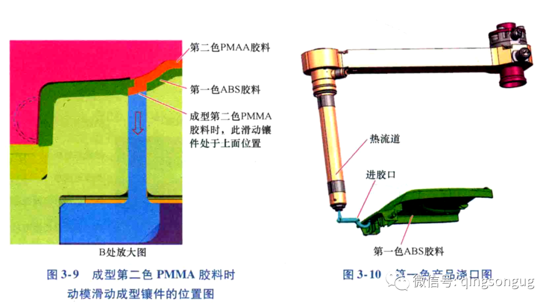

如图所示:第二第滑块后退,让位第二色PMMA胶料空间。
塑胶模具「双色模设计」共用一个模架2个炮筒产生90度样式的图8
如图所示:

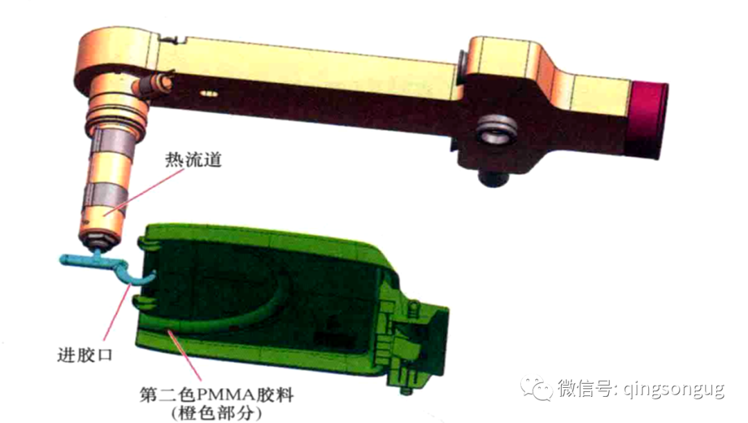

第一色材质:ABS,采用热流道转牛角进胶,是没有问题。
塑胶模具「双色模设计」共用一个模架2个炮筒产生90度样式的图9
如图所示:
第二色材质PMMA也采用热流道转牛角进胶话,存在很大的风险,而且进胶点附近也容易产生流痕和气纹都是无法解决的。
PMMA最大的缺点:
1,较脆,容易断裂.

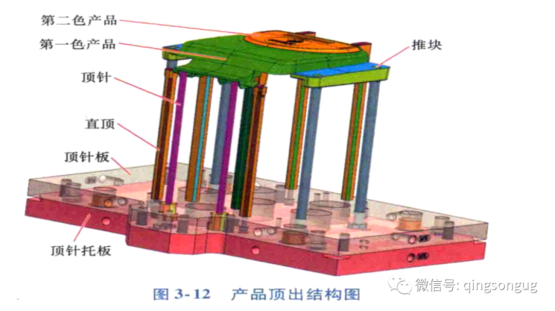

产品顶出样式。

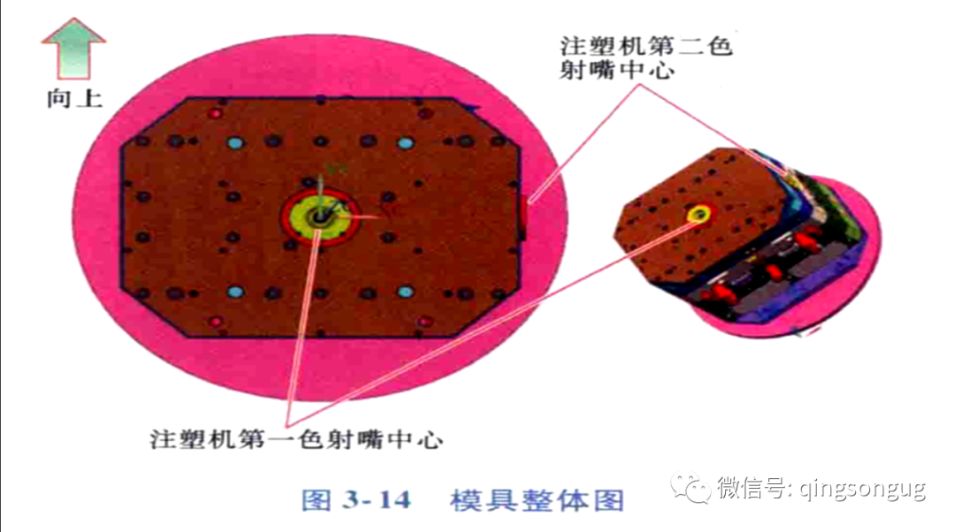

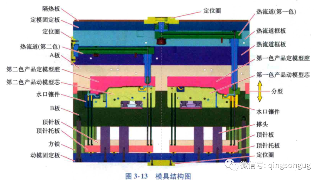

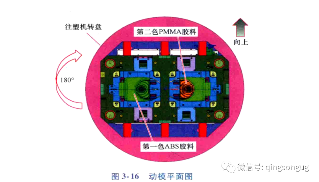

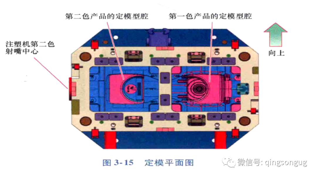

2色共用模架,但进胶点采用90度样式,第一色采用模具中心点直接进胶,但第二色在非工作操作侧90度炮筒进胶。
塑胶模具「双色模设计」共用一个模架2个炮筒产生90度样式的图12
如图所示,还在采用后模旋转样式。
塑胶模具「双色模设计」共用一个模架2个炮筒产生90度样式的图13
如图所示:双色模定模侧平面图。
塑胶模具「双色模设计」共用一个模架2个炮筒产生90度样式的图14
如图所示:
动模侧平面图样式。
塑胶模具「双色模设计」共用一个模架2个炮筒产生90度样式的图15
如图所示:

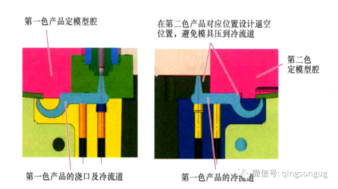

当第一色旋转180度时,进行第二色成型时,第一色产品进胶点需要设计避空。
塑胶模具「双色模设计」共用一个模架2个炮筒产生90度样式的图16
如图所示:

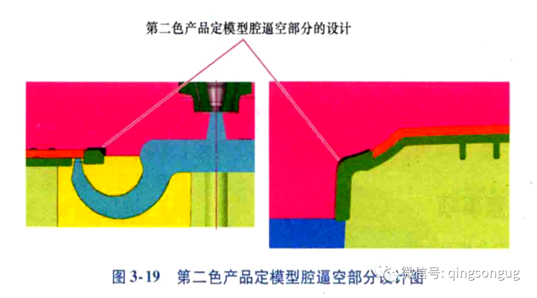

为了让第一色产品周圈能更好地封胶,在第二色成型时,封胶区域做预留0.05~0.1mm的预压量,第一色产品不封胶区域可以做避空0.2~0.5mm,重点方便模具加工。
塑胶模具「双色模设计」共用一个模架2个炮筒产生90度样式的图17
