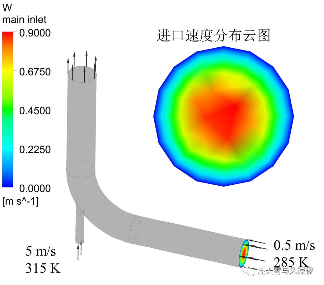

热水进口边界条件的创建及设置:Insert > Boundary >Set Name to side inlet
导入冷水进口边界所需的数据文件Tools > Initialize Profile Data>选择InjectMixer_velocity_profile.csv
冷水进口边界条件的创建及设置:Insert > Boundary >Set Name to main inlet
出口边界条件的创建及设置:Insert > Boundary >Set Name to outlet

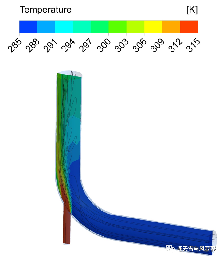

计算结果:
