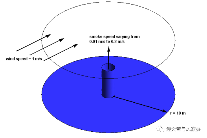

CFX学习案例:烟囱排入大气流场计算
更新于2023年1月31日 13:39本案例将学习以下内容:

空气进口边界条件的创建及设置:Insert > Boundary >Set Name to Wind

烟雾进口边界条件的创建及设置:Insert > Boundary >Set Name to Vent。

Mass And Momentum > Normal Speed |
0.01 [m s^-1] |

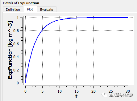

瞬态计算总时间为30 s,时间步长设置为4*0.25, 2*0.5, 2*1, 13*2 s,这样设置是给定了变化的时间步长,即第一秒的时间步长为0.25 s,第二秒的时间步长为0.5 s,以此类推。为方便更改,先创建表达式ExpFunction对烟雾进口(Vent)烟雾的流量进行定义。
LIBRARY: CEL: &replace EXPRESSIONS: ExpFunction = FinalConcentration*abs(1-exp(-t/TimeConstant)) FinalConcentration = 1 [kg m^-3] TimeConstant = 3 [s] END END END
在烟雾进口(Vent)边界条件中,将流速更改为0.2 [m s^-1],并将添加的附加变量smoke进行更改,Additional Variables > smoke > Add. Var. Value > ExpFunction。
