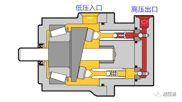

液压泵是液压系统的动力元件,是靠发动机或电动机驱动,从液压油箱中吸入油液,形成压力油排出,送到执行元件的一种元件。
如何布置液压泵的泄漏油口?的图1
变量泵中一般有泄漏油口。以柱塞泵为例, 当调 定油泵输出压力后 油泵将保 持调定压力进行输出 当系统调定压力等于或略大于油泵输出压力时 理论上油泵内的斜盘与柱塞、 斜轴与柱塞的夹角变为90度.理论上此时油泵的输出流量为0。 但因加工、设计、磨损等种种误差因素, 夹角达不到90度, 油泵可能仍有流量输出 因外部压力大 这部分油液无法输出 只能憋在油泵内 如果没有 通道将其泄走, 可能损害油泵部件或密封 造成油泵损坏或漏 油。 关注公众号“液压说”,获取更多液压知识。

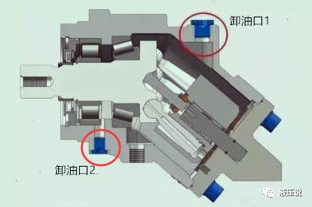

泄漏油口的作用及结构
压泵的泄油口在系统压力过大时起过载保护的溢流阀,是泄露油的出油口,同时配有一个压力调整阀。其作用是:
  • 将液压泵内泄的液压油排出壳体外,以 维持稳定压力。
  • 泄漏油能起到 润滑 液压泵壳体的作用。

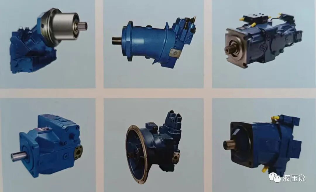

在工程机械中用到的液压泵一般有壳体泄油口,一些阀组也有要求直接回油箱的泄油口,那么这些泄油口直接回油箱时,油箱上的回油口应该怎么布置?
如何布置液压泵的泄漏油口?的图4
有些液压泵上有三个油口,分别是吸油口、排油口和卸油口。液压泵都有一个尺寸较大吸油口,用来连接吸油管。一个比吸油口稍小排油口,用于连接排油管。有一部分液压泵还有一个尺寸很小的油口,是卸油口,用于接卸油管。
吸油管要求液压油流速小于1米每秒,尽量短,尽量少拐弯,排油管流速一般要求低于6米每秒,卸油管一般要求单独接回油箱以保证卸油压力低于允许值。液压泵卸油口的布置需注意:关注公众号“液压说”,获取更多液压知识。

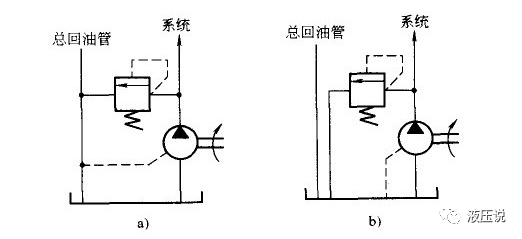

3.液压泵的泄油管不能与液压系统的总回油管相连(见下图)。液压系统的总回油管内压力一般都比液压泵的泄油压力高,并且有时候还会伴有压力冲击。如果将液压泵的泄油管与液压系统的总回油管并连在一起,则泵体内的压力会升高,同时要受到系统总回油管压力冲击的影响。
如何布置液压泵的泄漏油口?的图5
a)差    b)好
避免将液压泵的泄漏管与系统的总回油管相连

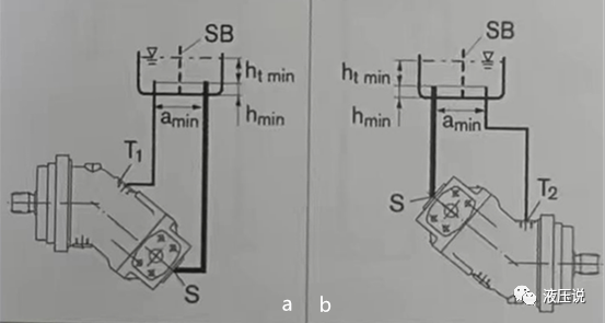

4.液压泵体的泄油口所接的油管最高部分不能低于泵的轴线。泄油口的目的是要壳体里充满油液,保证润滑和冷却,有时候也有冲洗的作用。如果泄油口接油管的最高部分低于泵的轴线,泄油口液压油完全排空,就会失去润滑的作用。一般要求壳体泄油管要在最低液面以下200mm。关注公众号“液压说”,获取更多液压知识。

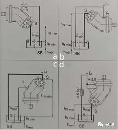

一般液压泵会有两个泄漏口,我们可以根据安装方向和位置选择连接的泄漏口,当液压泵安装在油箱下方,驱动轴向左时,连接泄漏口T1(下图a);驱动轴向右时,连接泄漏口2(下图b)
如何布置液压泵的泄漏油口?的图6
如果液压泵安装在油箱上方,驱动轴向左时连接泄漏口T1(下图a);驱动轴向右时,连接泄漏口2(下图b),驱动轴向下时连接泄漏口T1(下图c);驱动轴向上时,连接泄漏口2(d)。
