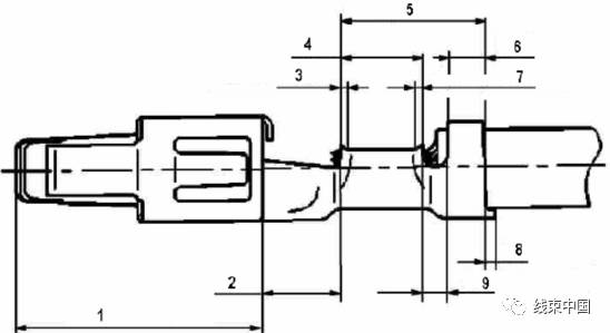

2-1、端子各部分
大众汽车VW60330 端子压接技术标准讲解的图1
图解:1接触位置、2连接位置A、3前承口、4导线压接位置、5整体压接位置、6绝缘件压接位置、7后承口、8切割残留、9连接位置B

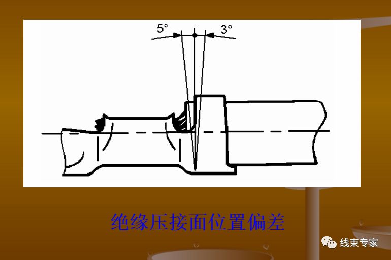

绝缘皮压接倾斜角度的要求
大众汽车VW60330 端子压接技术标准讲解的图16
