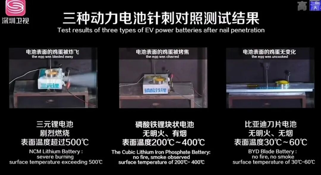

比亚迪宣传永不自燃的底气,来自于他们做的针刺试验。
为了突出刀片电池的安全,并凸显竞争对手的三元锂电池热稳定性差的‘原罪’,比亚迪特意挑选了三元锂电池、磷酸铁锂块状电池、刀片电池,进行了针刺对照测试,结果,得出了满意的测试结论。
自燃真的是电动汽车躲不过的梦魇?的图2
在这项多次进行的针刺试验里面,刀片电池不仅不起火,不爆炸,甚至连一点点烟也没有冒出来。一时间,“刀片电池最大的特点就是安全,安全就是电动汽车最大的豪华”铺天盖地地宣传,让比亚迪横空出世的刀片电池,成了它最大的金字招牌
刀片电池的金字招牌、全产业链背后的家国情怀,让比亚迪这个几年前还在二流汽车厂商阵营里苦苦突围的国产自主品牌,在新能源汽车正劲的风口下,一遇风云变化龙,从此,大鹏一日同风起,飞摇直上九万里。
在口碑渐成、订单火爆、产能节节攀升的助力下,比亚迪迅速登顶国产电动车一哥,今年上半年,更是一举拿下了全球新能源汽车销冠的桂冠。
直到今年夏天,随着百年不遇高温天气的出现,搭载刀片电池的汽车一辆一辆接着自燃,于是,人们开始惊悚地发现,原来,针刺试验如此地安全,并不等同于电动汽车永不自燃!
其实,原因也很简单,因为,在电池的应用场景中,它并不那么常见。
即便它是“动力电池安全性最苛刻、也是最难的手段和方法”,号称“电池安全测试领域的珠穆朗玛峰”,但是很抱歉,针刺并不是导致现实世界中很多电动汽车自燃起火的那个大坏蛋。
这一点,比亚迪在其刀片电池的发布会上也说得很委婉:“因为所有电动车的电池包都有高强度的壳体保护,类似针刺这种只会在最极端的情况下发生”。
翻译一下,就是说,电池包的防护手段已经做得很完善,在真实的使用场景下,因为针刺导致电池包被破坏的概率极低。换句话说,针刺试验尽管如此地安全,但它只是对电池真实应用场景的以偏概全!
