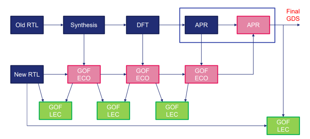

PreMask ECO
设计后期的功能ECO也叫PreMask ECO,由于后端布局布线已经进行了大半,这个时候如果RTL有改动,后端的工作也不可能重头来一遍,太浪费时间,通常的做法是走ECO流程。如下图,当设计后期RTL有变动时,不需要重新综合,不需要重新插入DFT,也不需要布局布线重新来过,利用GOF ECO自动完成以上步骤。在每一步过程中,利用GOF Debug来帮助分析和定位问题。并且在每一步完成之后,利用GOF LEC来保证修改的正确性。
随着芯片设计规模越来越大,芯片功能ECO难度成指数上升,我们究竟该如何面对的图2
PreMask ECO的最大的难点是网表的复杂性,需要准确找到修改的位置,再做出最小的patch。只有patch最小,才最有利于后端的时序收敛。针对这个难点,GOF套件内嵌自研算法,能够自动识别和分析逻辑综合和物理综合阶段的各种高级优化策略,如inversion push、dff复制和合并、pin clone和跨模块优化等。使用GOF LEC找出真正需要修改的逻辑点,还可以使用GOF Debug进行人工分析和指导,最终GOF ECO经过计算和处理得到最佳patch。同时,GOF套件支持多核并行计算,利用服务器和集群的算力,同时进行多种RTL ECO方案的评估,用户可根据ECO的效果决定使用哪种ECO方案。

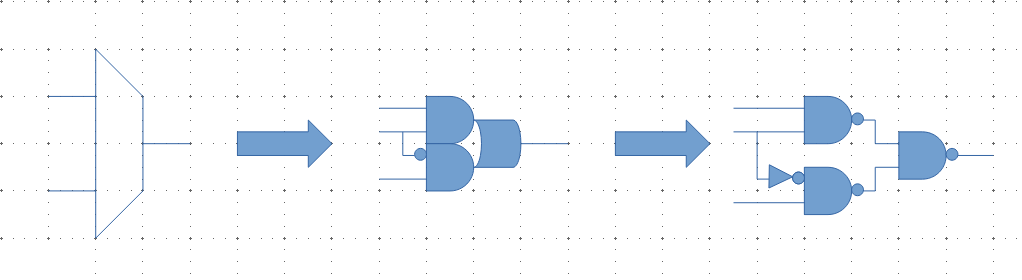

PostMask ECO
流片测试后的功能ECO即PostMask ECO,与PreMask ECO最大的区别是只能修改金属层的连接。新加入的逻辑需要映射到sparecell上(sparecell也叫dummycell)。删除的逻辑并不能真正被删除,需要把这些cell的输入接到TIEHI、TIELO网络,输出floating。
PostMask ECO除了上面提到的难点,还有两个额外的难点。一是:sparecell是随机分布,附近不一定刚好有需要的cell类型,这就需要灵活等价变换。二是:需要考虑连线的拥挤,这很大程度上决定了DRC和Timing的收敛程度。

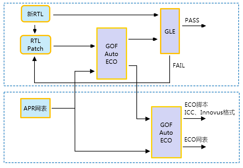

ECO流程三:RTL Patch ECO流程。RTL Patch ECO可以省掉超大型设计中重新综合花费的大量时间。RTL Patch ECO有两种模式,一种是直接在网表里写rtl patch,另一种是写独立的rtl patch文件。只要前端工程师完成rtl patch编写,GOF套件就可以由此生成eco网表和eco script。
