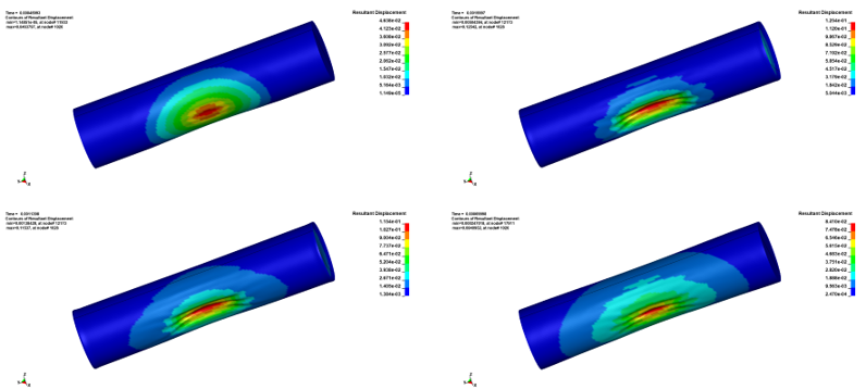

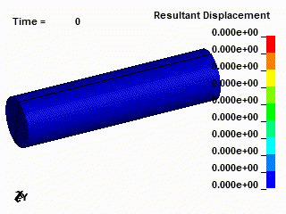

计算结果
 薄壁圆桶变形情况如下。
LS-DYNA | 水下远场爆炸结构毁伤工程算法的图2
图 薄壁圆桶变形情况
LS-DYNA | 水下远场爆炸结构毁伤工程算法的图3
图 薄壁圆桶变形的动态过程

 (1)*LOAD_SSA对与远场计算能同时兼顾精度和计算效率,满足工程计算要求;
(2)爆炸载荷是按球形TNT炸药水下爆炸经验载荷公式加载,其余类型炸药需转换为能量等效的球形TNT药包;
(3)计算模型网格单元的法向必须指向外侧;
(4)需在kg-m-s单位制下建立模型。
