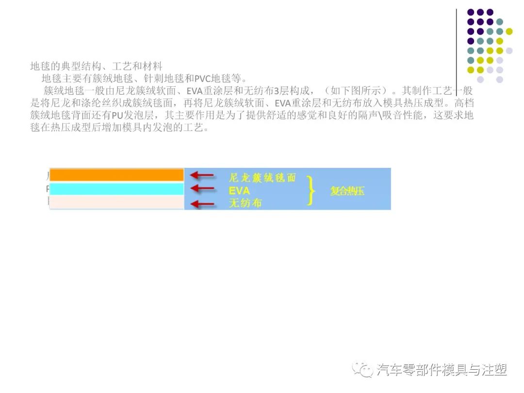

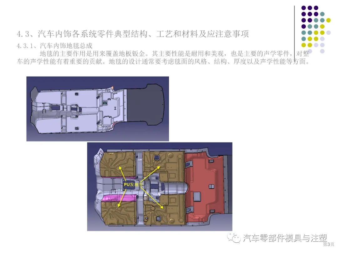

1:地毯的颜色:地毯的颜色是整个内饰系统颜色的重要组成部分,要满足整个内饰系统的要求。为满足耐脏要求,颜色一般为深色,只有在使用条件比较良好的豪华车上才使用浅色。
2:地毯的环境和安全要求:环境要求包括使用温度(热带和寒带),尘土、湿度、耐腐蚀性、和色牢度等。地毯还要满足内饰材料的燃烧性。
3:地毯的质量要求:一般要求是小于10KG,太重会导致安装不方便,不能满足人机工程要求。(为提高舒适感和良好的隔声\吸音性能,地毯背面还有PU发泡层,这样会导致地毯太重,这样就需要将地毯分块。

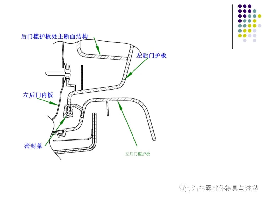

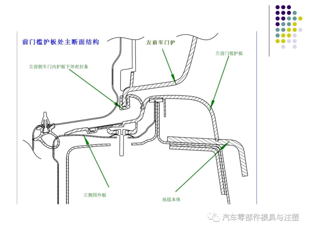

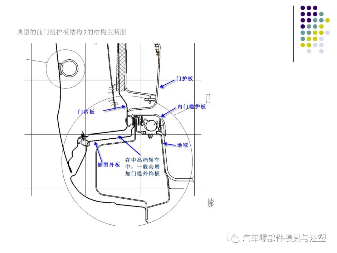

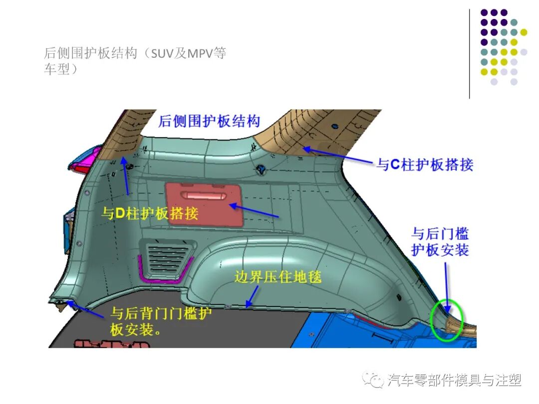

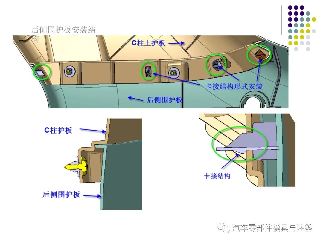

4:地毯的定位及与周边钣金的配合:地毯一般由型面贴合钣金定位,必要时可增加固定件。地毯的制造公差较大(包括型面公差和边界公差),所以地毯设计时在前后、左右方向与钣金和线束等零件应保留适当的距离,否则会产生褶皱。对于地毯上面的覆盖件,如门槛饰板、副仪表台等,设计时需要与地毯留足够的搭接边与过盈量,保证地毯被踩踏后不会露出毛边和间隙。

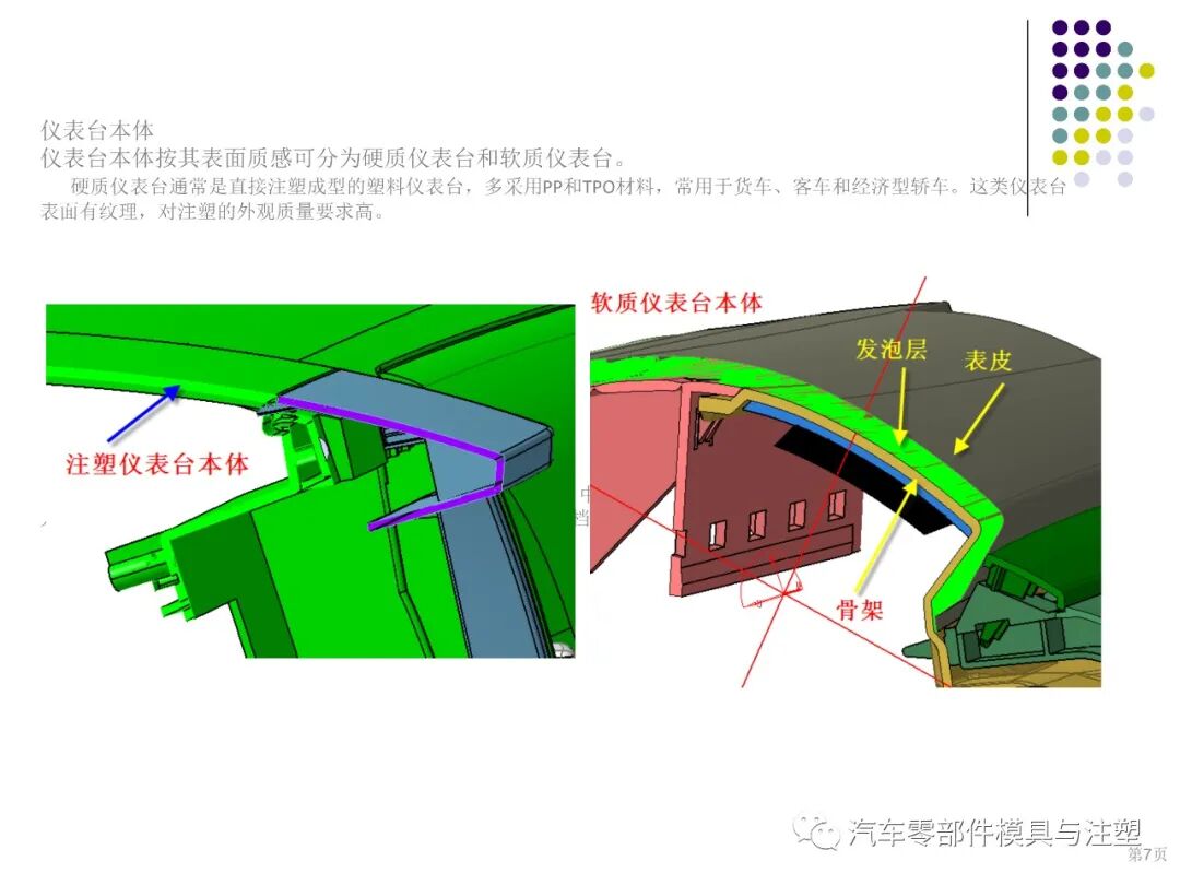

软质仪表台骨架材料主要以ABS/PC、增强PP、苯乙烯/顺丁烯二酸酐等材料注塑而成,这些材料价格相对较低,耐热耐冲击,具有良好的综合性能。
软质仪表台发泡层的材料主要是聚氨酯弹性体(PU Foam),主要作用是改善零件的手感同时连接表皮与骨架。发泡层的发泡工艺主要有开模浇注和闭模浇注。开模浇注的工艺宽容性高,设计自由度大。闭模浇注的工艺稳定性好,设备投入低,但设计难度大。
软质仪表台的表皮成型工艺通常PVC/ABS片材的真空阳模成型和PVC搪塑,近年来又开发出整体性更好的聚氨酯喷涂成型和热塑性聚烯烃真空阴模成型等工艺。真皮手工包覆的仪表台本体,在豪华商务轿车上应用较多。
搪塑仪表台表皮材料主要有PE和PVC等。由于PVC低成本、易着色、制品表面光滑、耐久绝缘等特性,目前搪塑仪表台表皮通常以PVC搪塑粉作为原料。
