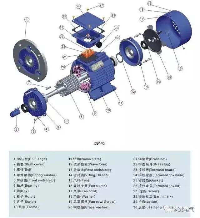

57.什么是异步电动机?
答:又称感应电动机,是由气隙旋转磁场与转子绕组感应电流相互作用产生电磁转矩,从而实现机电能量转换的一种交流电机。
58.异步电动机按照转子结构分为哪两种形式?
答:有鼠笼式、绕线式异步电动机。
59.异步电动机基本结构是什么?
答:是由两个基本部分组成,静止部分称为定子,转动部分称为转子。在定子和转子之间具有一定的气隙。
高低压配电,100个知识!的图7
60.异步电动机的接法有哪两种?
答:有星型(Y)接法和三角形(△)接法两种。

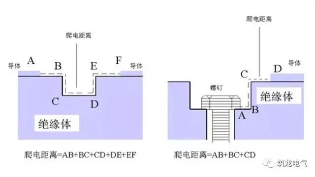

89.什么是电气间隙?
答:电器中具有电位差的相邻两导体间,通过空气的最短距离
高低压配电,100个知识!的图10
90. 什么是爬电距离?
答:电器中具有电位差的相邻两导电部件之间,沿绝缘体表面的最短距离。
91.什么是爬电比距
答: 爬电距离与工作电压的比值,单位为m/kv。
