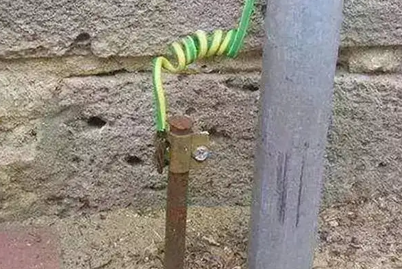

保护线和接地线有什么区别?想必从事电气行业多年的设计人员都非常熟悉了,但是仍然有不少的电气设计人员对保护线和接地线的理解,还是一知半解的。很多电气人在平常交流时候都会说保护线就是接地线,但读规范“接地”章节时有区别,接地线是奔接地装置去的,保护线是奔设备去的。下面本文就给大家简单地聊一聊保护线和接地线的区别!看完文章,希望能给相关电气人员加深对保护线和接地线的理解。

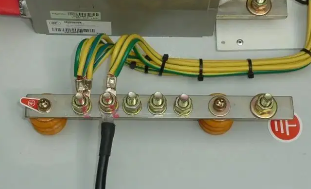

保护线:保护线就是为了人身安全,必须对电气设备不带电的金属部分单独引一根线与地中的接地系统相连。
接地线:接地线可以是保护接地,也可以是工作接地。不能笼统地说接地线就是保护线。

系统不同保护线可以和中性线在系统中始终合为一个,也可以从变压器处就分开来,现在通常我们的建筑中使用纷开来的,即TN-S。
因此最好保护线就按照国标提法PE线,我们都知道这就是接地,而不称接地线。
