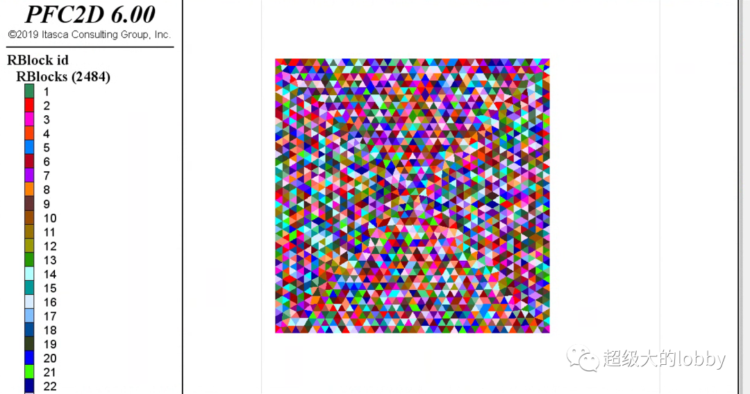

    第一步是利用rblock construct命令可以对区域进行三角划分,如果可以直接对区域进行多边形划分肯定是更好的。但就我目前对rblock的理解来说,还做不到这种程度,目前只能做到对区域进行三角划分,这里可以指定三角形的边长范围。
    我们生成了一堆三角形的rblock,如下图:
【PFC6.0】随机多边形区域划分及颗粒填充的图1

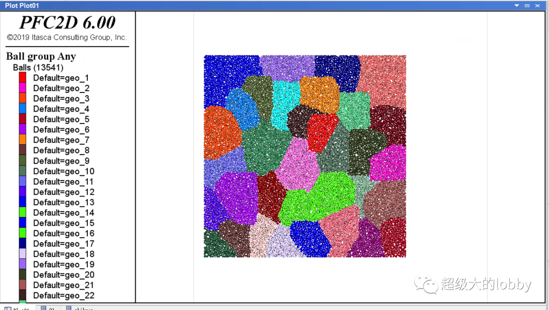

    最后便是函数的调用,每次生成新的区域的时候,旧的区域颗粒需要进行固定。
效果如下:
【PFC6.0】随机多边形区域划分及颗粒填充的图6
每次投放都保存了save文件,可以进行查看。
