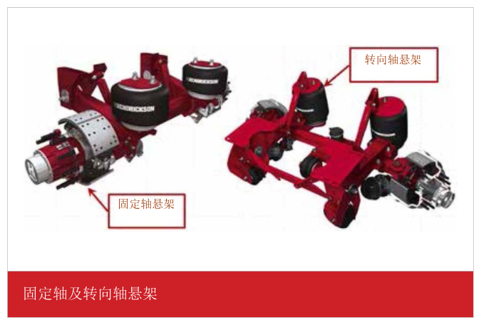

重型挂车悬架的主要功能是将挂车与其车轮连接在一起。这样可实现随动连接,避免挂车货物受到路面所产生的冲击和振动。此外,悬架必须满足客户的预期使用寿命,并且制造成本低。挂车悬架设计的一个难题是这些要求通常相互冲突。因此往往需要进行取舍,以满足悬架整个工作范围内的性能要求。

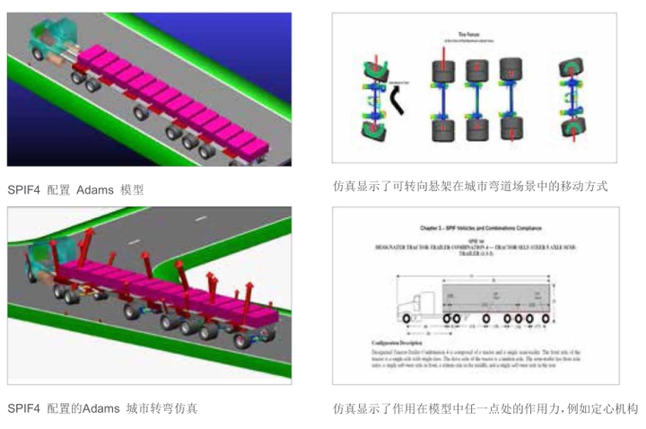

如今,瀚瑞森挂车商用车系统的首席车辆系统工程师 James Patterson 博士使用虚拟Adams 模型来完成此类工作的大部分内容。他将悬架系统的 Creo CAD 几何体导入到Adams 中,通过指定橡胶衬套、缓冲块/回弹限位器、安全气囊、减震器以及其他零部件完成建模。
然后以客户所采用的配置将悬架连接到挂车模型上。例如,加拿大安大略省颁发的《安全、生产及基础结构友好性要求(SPIF)》规范为在安大略公路上的合法行驶提供了 11 种不同的牵引车挂车配置方案。“SPIF4”组合包括五个挂车轴,并且由 Tridem 悬架、三个带有通用挂车附件的连续固定轴悬架以及两个独立可转向悬架组成。
Patterson 博士使用有限元分析软件创建轴套和拖臂的柔性体模型。然后他将柔性体模态导出为模态中性文件(MNF),并将其导入Adams 模型中。他还对试验道路面进行了建模,通过设置可执行用于试验悬架性能极限值的各种场景,例如城市弯道、驶过障碍物以及反向弯折。他还创建了许多脚本,可以让牵引车和挂车驶过这些障碍物。通常这些模型的运行时间不超过五分钟。

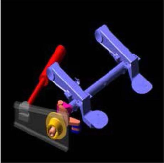

采用样机试验难以安全地研究悬架特性

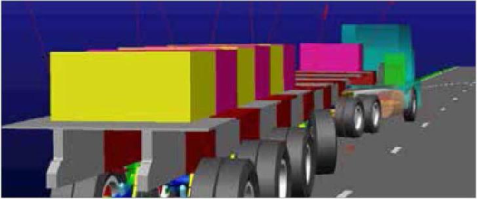

通过仿真结果可以查看悬架的各种特性

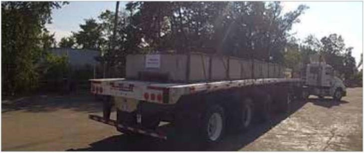

-采用仿真确定的载荷设计疲劳试验。
与样机试验相比,仿真可以更好地了解悬架设计方案的特性,可以轻松地将仿真动画平移、缩放或旋转至任何视角及方位,还可以隐藏车辆的各种零部件,以便检查悬架的移动情况。这使瀚瑞森工程师能够对样机试验期间无法看到的悬架移动进行研究。
Adams 仿真可确定模型中每个点的负载、加速度及位移。其结果有助于工程师直观地了解作用力如何从公路经由轮胎传导到悬架,并最终转移给挂车。瀚瑞森工程师采用仿真计算得到的负载进行结构分析。这样能够对悬架零部件的尺寸和形状进行优化,并有助于开展样机疲劳试验,确保其可靠性。Patterson 博士可轻松地更改轴距或车辆配置的其他特征,同时改变场景(例如增大急弯),以便确定这些修改对负载的影响。例如,瀚瑞森的许多悬架都是可以提升的。这意味着可清除悬架气囊中的空气,将车轮提离地面使悬架脱开。有时悬架会在低负载情况下脱开,但也有可能会意外脱开。还可以轻松地更改模型,以确定任何悬架提升时的效果。
Patterson 博士对比了很多情况下的轮胎负载、分力以及悬架性能特征(例如底盘高度的变化),发现Adasm仿真结果与样机试验结果非常吻合。
