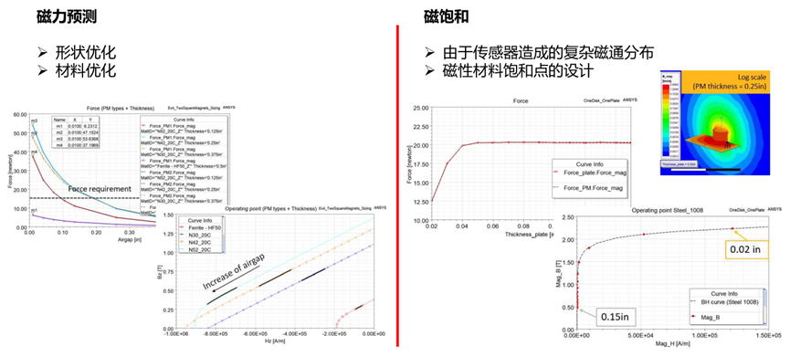

ANSYS Motion如何提供助力
-满足指定应用场景的磁力设计
-在满足磁力的要求下,减少尺寸和降低成本
-预测移动轨迹、闭合速度和冲击力
-预测冲击后的机械应力

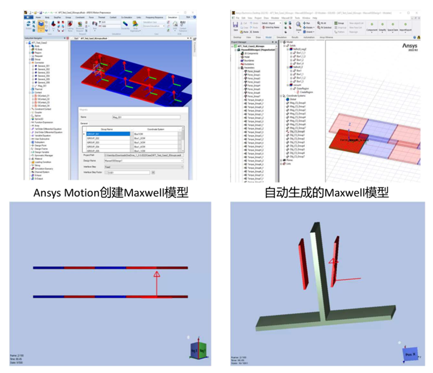

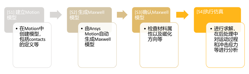

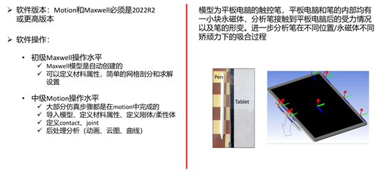

Motion与Maxwell双向耦合工作流简介
2022R2新功能:Motion和Maxwell最新仿真流程
-全自由度的Ansys Motion与Maxwell联合仿真
-自动生成Maxwell模型
• 自动创建模型
• 自动创建求解域
• 自动分配材料(永磁体需用户定义)
• 自动开启物体干涉设置
• 自动创建坐标系
• 自动创建力和力矩
• 自动创建后处理(report和field plot)
• 自动创建求解设置
-用户可以调整Maxwell中的设置
• 材料属性以及磁化方向
• 网格设置以及求解设置
-在每个Motion求解时间步中,Maxwell中的物体会根据Motion传递的数据进行移动和旋转。Maxwell求解后把力和力矩传递到Motion中

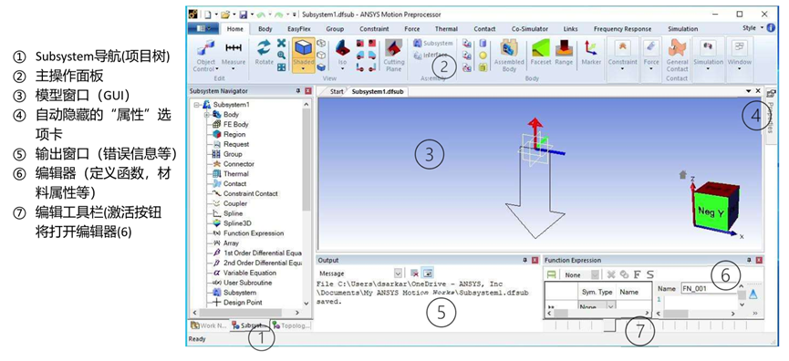

Ansys Motion前处理步骤
Model

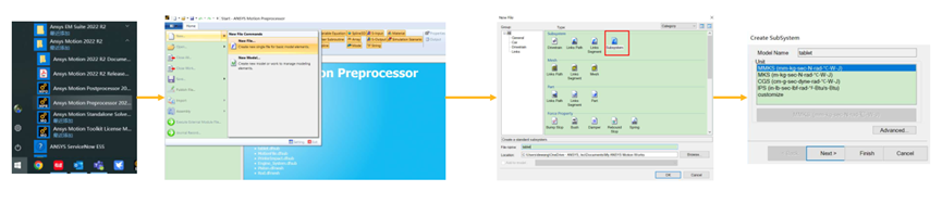

1、启动Ansys Motion Preprocessor 2022R2(Motion的前后处理是分开的软件),在软件左上角选择new→new file
2、在弹出的窗口中选择SubSystem,定义文件名和文件保存路径,点击OK
• Motion使用3级文件:work-file.dfwork(例如汽车);model-file.dfmodal(例如悬挂系统);subsystem-file.dfsub(例如弹簧)
• 对于本例,只需创建一个子系统,不需要层级文件
3、在弹出的窗口中选择默认的单位MMKS,点击next设置重力(可以稍后设置)或点击finish显示前处理界面

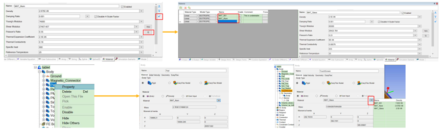

Material
1、点击软件下方material工具栏,在材料属性窗口输入铝的材料属性。输入杨氏模量和泊松比后点击“G”,软件自动计算剪切模量
• 对于刚体,只需定义密度;磁性材料的磁特性需在Maxwell中定义
2、铝的材料属性输入完成后点击右侧“√”,铝材料添加到软件中。按照同样的步骤添加玻璃材料属性。输入完成后材料列表中共 三个材料: MAT_001(系统自带)、铝和玻璃
3、在模型树下右键选择物体,点击property,在弹出的窗口中点击“M”为物体分配材料属性。本例中,两个永磁体按默认材料 MAT_001、触摸板定义玻璃材料,其他物体定义铝材料
• 对于刚体,可以在此页面直接定义密度,不需要再加载材料属性
ANSYS双向耦合磁吸结构仿真案例的图11

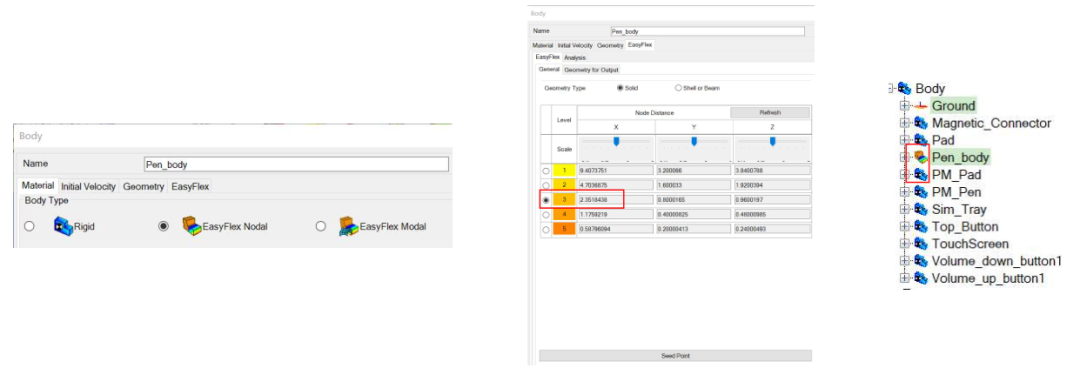

-在模型树下右键选择物体,点击property,在弹出的窗口中可以定义刚体或柔性体。本例中定义触控笔pen_body为柔性体—EasyFlex Nodal
• EasyFlex Nodal: 节点柔性体,采用有限元分析,可以考虑非线性行为
• EasyFlex Modal:模态柔性体,采用模态叠加法计算,速度快,但只能考虑线性行为
-点击EasyFlex界面,软件使用简易的按钮来控制计算精度(类比网格剖分,数值越小计算越精确)。本例选择默认设置3
• Seed Point仅用于空心EasyFlex物体,如薄壁盒子
-在模型树下柔性体与刚体的标志不同

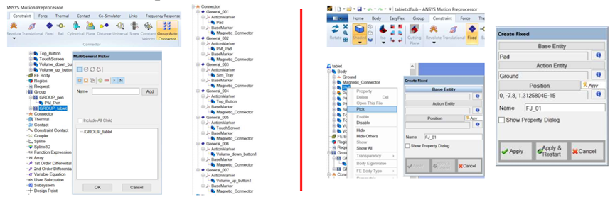

Group Auto Connector可以自动地为Group内的物体创建固定约束,方便用户进行前处理操作
1、在constraint界面下点击Group Auto Connector,右键选择Group_tablet,点击pick, Group_tablet出现在物体列表中,点击OK完成Group Auto Connector的定义
• 在Connector菜单下出现七个固定约束,七个物体分别与pad形成固定约束条件
2、在constraint界面下点击Fixed,在弹出的窗口中base entity选择pad,action entity选择Ground,点击Apply,把pad与大地设为固定约束,这样GROUP_tablet内的物体全部与大地形成固定约束条件,在仿真过程中保持静止

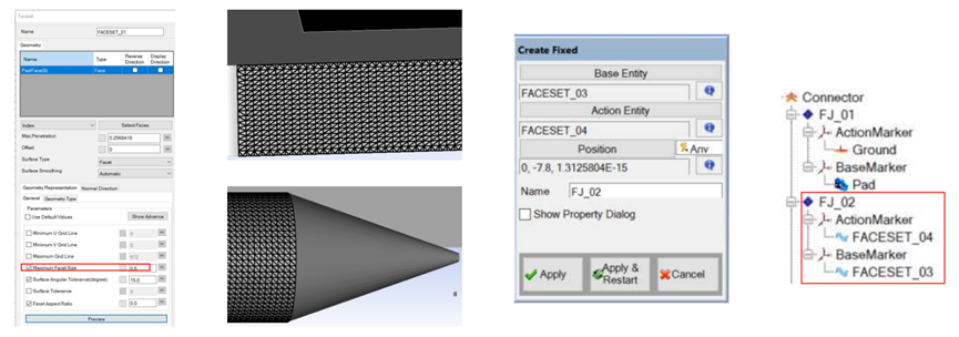

Contact-Faceset
必须为每个可能接触的物体定义Contact。与约束不同,Contact是面相互接触不是体相互接触。
刚体之间的接触可以使用物体,但是最好使用“faceset”来定义接触;对于柔性体必须使用“faceset”定义接触。

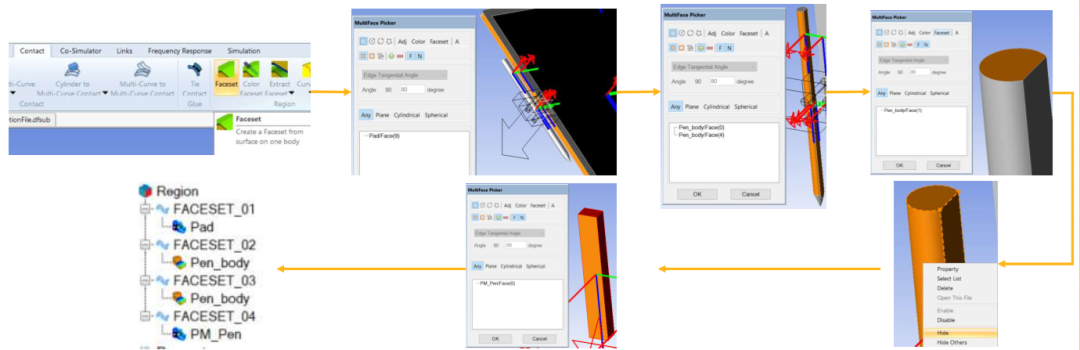

1、在Contact界面下点击Faceset,点击平板电脑与触控笔相邻的平面,Pad/Face(9)出现在弹出的界面列表中,点击OK,在Region菜单下生成FACE_SET01
2、同样的操作,选择触控笔两个表面,生成FACE_SET02;选择触控笔上表面,生成FACE_SET03;隐藏触控笔,选择触控笔中永磁体一个表面,生成FACE_SET04
ANSYS双向耦合磁吸结构仿真案例的图15
3、双击FACESET_01,在general菜单下勾选Max facet size,并填写0.5。同样的操作,定义另外三个Faceset网格尺寸为0.5。点击Preview,可以看到面网格。定义网格的作用是在物体接触时进行有限元分析。
4、pen_body与PM_pen,应该是固定约束关系,由于pen_body是柔性体,必须通过Faceset定义约束条件。依照之前介绍的步骤,定义FACE_SET03和FACE_SET04为固定约束关系

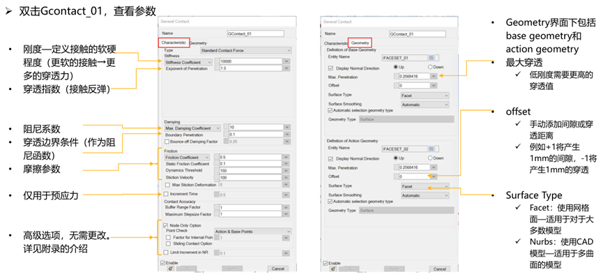

5、在Contact界面下点击General Contact,点击Base Geometry下方空白处,右键点击FACESET_01选择pick,同样的步骤定义FACESET_02为Action Geometry。点击apply,在contact菜单下出现Gcontact_01

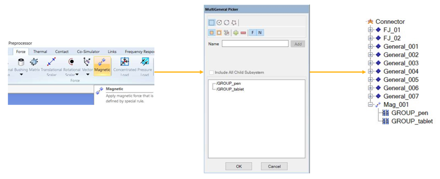

Magnet
-Motion与Maxwell通过Magnetic功能传递力和力矩数据以及永磁体的位置
-在Force界面下点击Magnetic,右键选择GROUP_pen和GROUP_tablet,点击pick,两个GROUP出现在物体列表中,点击OK,在Connector菜单下出现Mag_001电磁力约束
• 由于“Magnetic”不能直接调用“物体”,所以只能通过Group定义Magnetic Force
ANSYS双向耦合磁吸结构仿真案例的图19

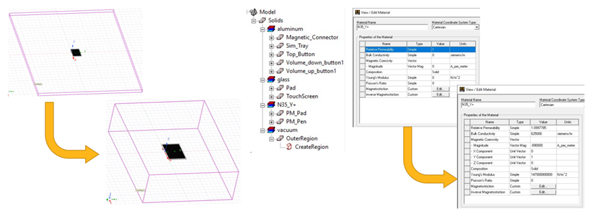

Maxwell
点击Generate Maxwell Project按钮,自动生成Maxwell project
ANSYS双向耦合磁吸结构仿真案例的图21
可更改的步骤为:
1、更改求解域尺寸。自动生成的模型求解域尺寸为XYZ方向扩展500%,调节求解域尺寸,符合电磁场仿真要求
2、定义材料属性。自动生成的模型永磁体的材料属性是空白的,需要用户定义适合的永磁体材料(其他材料也可编辑与更改)
ANSYS双向耦合磁吸结构仿真案例的图22

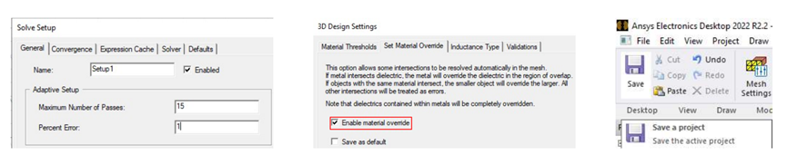

3、设置setup。自动生成的模型solve setup的percent error为0.5,本例按照电磁仿真默认的1%即可
4、确认是否自动开启enable material override(Maxwell 3D→design setting)
5、网格划分和HPC设置(可选)
6、保存project,不要关闭Maxwell,耦合仿真时需要进行数据交换

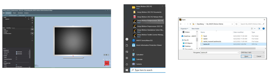

打开后处理
-求解完成后Motion post processor自动打开
-如果要打开其他后处理文件,点击Ansys Motion Postprocessor 2022R2,在弹出的路径选择对话框中选择*.dfr文件

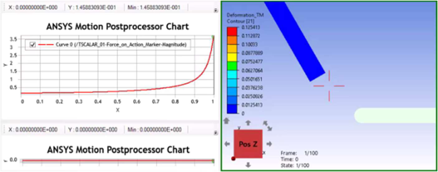

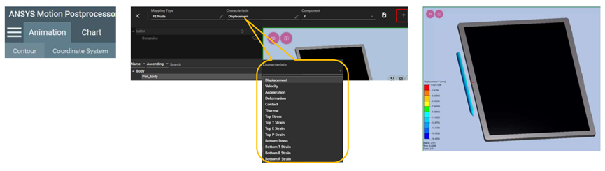

绘制动画云图
点击软件左上角contour,模型列表中只有柔性体pen_body,Mapping type选择FE Node,characteristic选择Displacement(还可以选择其他的物理量),Component选择Y,点击左侧“+”,绘制触控笔在接触过程中Y方向的形变云图
ANSYS双向耦合磁吸结构仿真案例的图28
绘制曲线

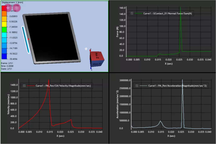

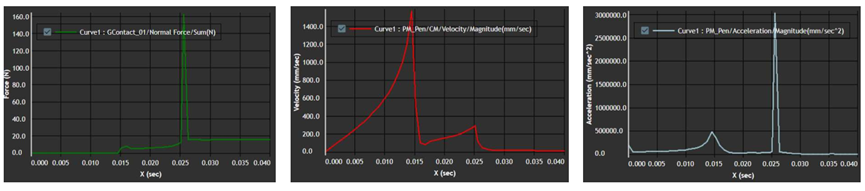

-点击chart→create chart→add curve,模型列表中选择Contact→Gcontact_01, characteristic选择Normal Force(还可以选择其他的物理量),Component选择Sum,点击左侧“+”,绘制触控笔在接触过程中电磁力曲线
-按照同样的方法,选择PM_pen→PM_pen/CM,绘制触控笔在接触过程中的速度与加速度曲线
ANSYS双向耦合磁吸结构仿真案例的图29
-触控笔在接触过程中的电磁力、速度与加速曲线
ANSYS双向耦合磁吸结构仿真案例的图30
动画云图+曲线
调整形变云图与三个曲线的位置,按照之前的方法保存动画云图和曲线。可以看到触控笔刚接触到pad时,速度达到峰值;而在笔完全接触pad时电磁力和加速度达到峰值

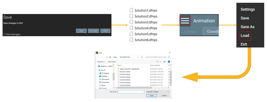

保存后处理solution
-关闭后处理软件,弹出保存结果窗口,点击save,*.dfnps文件(结果文件)自动存放在之前定义的文件保存路径中
-如想打开之前的solution文件,点击软件左上角 →load,在弹出的窗口中选择要导入的solution文件

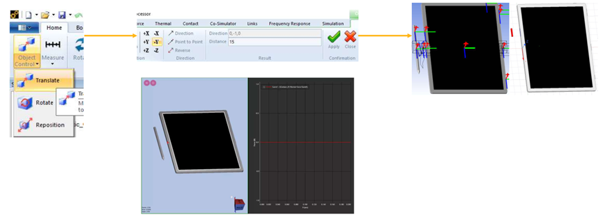

不同工况下的仿真对比
增加笔与pad之间距离
-增加笔与pad之间的距离。在模型列表中选择pen_body,点击home→object control→translate,点击“-Y”并输入15,点击右侧的apply,触控笔沿Y轴负方向移动15mm
-Motion与Maxwell中笔与pad增加了距离
-由于距离增加,永磁体的磁力不足以吸引触控笔到pad上,电磁力为0
ANSYS双向耦合磁吸结构仿真案例的图33

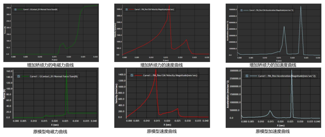

增加矫顽力
-在Maxwell中修改永磁体矫顽力,再次仿真。可以看出增加矫顽力后,在接触过程中,触控笔的形变有大幅增加
ANSYS双向耦合磁吸结构仿真案例的图34
-更改矫顽力后,绘制触控笔在接触过程中的电磁力、速度与加速曲线。可以看出增加矫顽力后,在接触过程中,电磁力、速度与加速度均有大幅增加
ANSYS双向耦合磁吸结构仿真案例的图35
