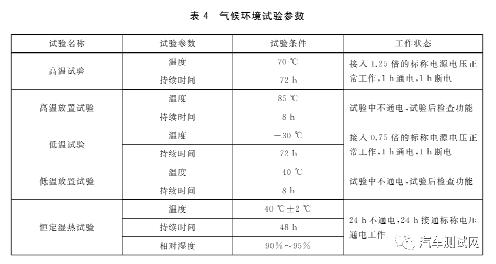

8  气候环境适应性试验
8.1  试验参数
表4规定了各项气候环境试验参数。
汽车试验:汽车行驶记录仪试验方法的图1
8.2  高温试验
8.2.1  试验设备
试验设备应符合GB/T 2423.2的要求。
8.2.2  试验方法
预处理:记录仪按正常工作方式接人信号,接入1.25倍的标称电源电压正常工作。
将连接完毕的记录仪整机放人高温试验箱,在70℃±2℃的温度下连续放置72h,期间记录仪1h接通电源,1h断开电源,连续通、断电循环直至试验结束。试验中及试验后检查记录仪外观结构、显示和数据记录。
8.3  高温放置试验
8.3.1  试验设备
试验设备应符合GB/T2423.2中的要求。
8.3.2  试验方法
将连接完毕的记录仪整机放人高温试验箱,在85℃±2℃的温度下放置8h。试验后恢复至室温,接通标称电源电压,接入信号正常工作。试验后检查记录仪外观结构、显示和数据记录。
8.4  低温试验
8.4.1  试验设备
试验装置应符合GB/T2423.1的要求。
8.4.2  试验方法
预处理:记录仪按正常工作方式接人信号,接入0.75倍的标称电源电压正常工作。
将连接完毕的记录仪整机放入低温试验箱,在-30℃±2℃的温度下放置72h,期间记录仪1h接通电源,1h断开电源,连续通、断电循环直至试验结束。试验中及试验后检查记录仪外观结构、显示和数据记录。
8.5  低温放置试验
8.5.1  试验设备
试验装置应符合GB/T 2423.1的要求。
8.5.2  试验方法
将连接完毕的记录仪整机放人低温试验箱,在-40℃±2℃的温度下放置8h。试验结束恢复至室温,接通标称电源电压,接人信号正常工作。试验后检查记录仪外观结构、显示和数据记录。
8.6恒定湿热试验
8.6.1  试验设备
试验装置应符合GB/T 2423.3的要求。
8.6.2  试验方法
预处理:记录仪按正常工作方式接入信号。
将连接完毕并处于不通电状态的记录仪主机放人试验箱。记录仪在干球温度为40℃±2℃,相对湿度为90%~95%环境中保持24h后,接通记录仪标称电源电压,在正常工作状态再保持24h。试验中及试验后检查记录仪外观结构、显示和数据记录。

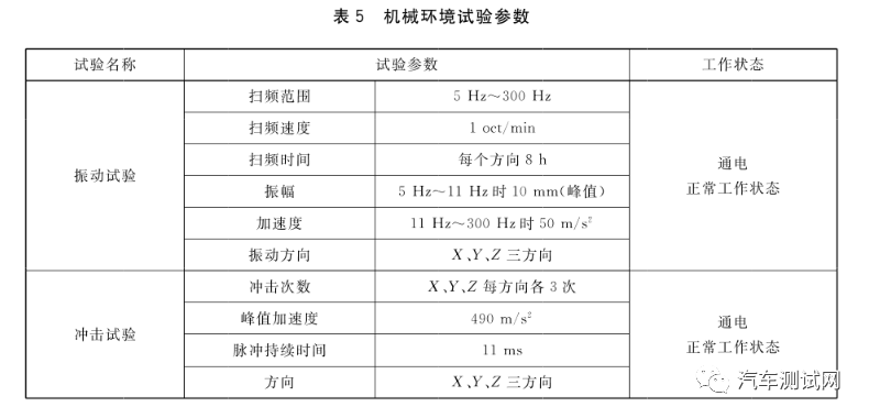

9  机械环境试验
9.1  试验参数
表5规定了各项机械环境试验参数。
汽车试验:汽车行驶记录仪试验方法的图2
9.2  振动试验
9.2.1  试验设备
试验装置应符合GB/T 2423.10的要求。
9.2.2  试验方法
预处理:记录仪按正常工作方式接人信号。
将连接完毕处于工作状态的记录仪整机安装在振动试验台上,在上下方向上进行扫频振动试验,扫频速度为1oct/min, 频率为5Hz~300Hz, 其中5Hz~11Hz频段范围内, 振幅为10mm;11Hz~300Hz频段范围内时,振动加速度值为50m/s²,X、Y、Z每个方向试验8h。试验后检查记录仪外观结构、显示和数据记录。
9.3  冲击试验
9.3.1  试验设备
试验设备应符合GB/T 2423.5的要求。
9.3.2  试验方法
预处理:记录仪按正常工作方式接人信号。
将连接完毕处于工作状态的记录仪整机安装在试验台上,在X、Y、Z三方向分别进行峰值加速度为490m/s²,脉冲持续时间为11ms的半正弦波脉冲击3次。试验后检查记录仪外观结构、显示和数据记录。
