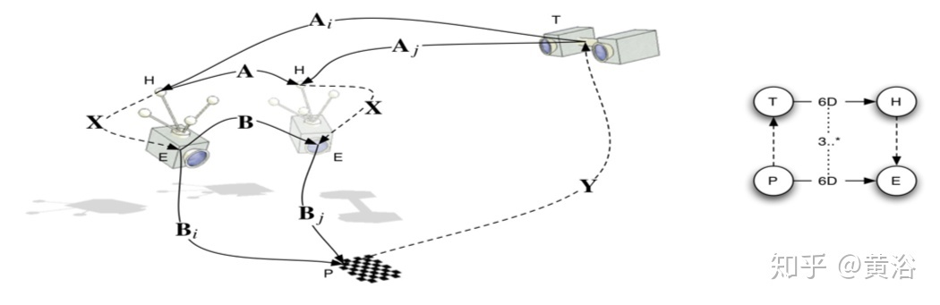

首先是手-眼标定
这是一个被标定方法普遍研究的,一定约束条件下的问题:可以广义的理解,一个“手”(比如GPS/IMU)和一个“眼”(激光雷达/摄像头)都固定在一个机器上,那么当机器运动之后,“手”和“眼”发生的姿态变化一定满足一定的约束关系,这样求解一个方程就可以得到“手”-“眼”之间的坐标转换关系,一般是AX=XB形式的方程。
自动驾驶系统的传感器标定方法的图1
手眼系统分两种: eye in hand和eye to hand,我们这里显然是前者,即手-眼都在动的情况。
手眼标定分两步法和单步法 ,后者最有名的论文是“hand eye calibration using dual quaternion"。一般认为,单步法精度高于两步法,前者估计旋转之后再估计平移。

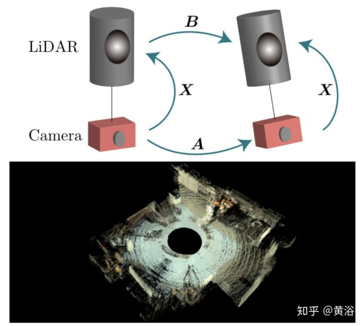

这里通过东京大学的论文“LiDAR and Camera Calibration using Motion Estimated by Sensor Fusion Odometry”来看看激光雷达和摄像头的标定算法。
显然它是求解一个手-眼标定的扩展问题-,即2D-3D标定,如图所示:
自动驾驶系统的传感器标定方法的图2

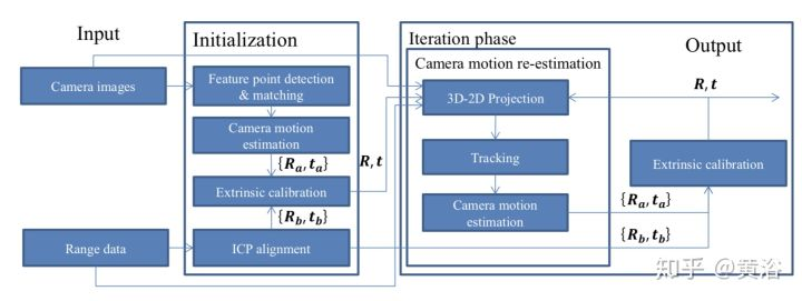

求解激光雷达的姿态变化采用ICP,而摄像头的运动采用特征匹配。后者有一个单目SFM的scale问题,论文提出了一个基于传感器融合的解法:初始估计来自于无尺度的摄像头运动和有尺度的激光雷达运动;之后有scale的摄像头运动会在加上激光雷达点云数据被重新估计。最后二者的外参数就能通过手-眼标定得到。下图是算法流程图:
自动驾驶系统的传感器标定方法的图3

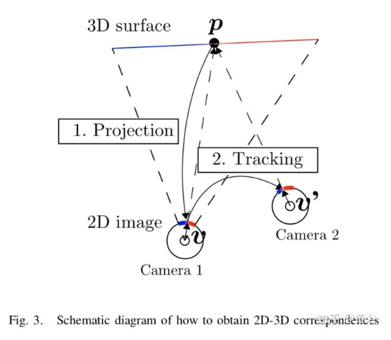

现在因为scale问题,上述解法不稳定,所以要利用激光雷达的数据做文章,见下图:
自动驾驶系统的传感器标定方法的图5
3-D点云的点在图像中被跟踪,其2D-3D对应关系可以描述为如下公式:

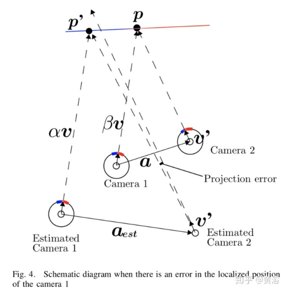

注:这里估计摄像头运动和估计手眼标定是交替进行的,以改进估计精度。除此之外,作者也发现一些摄像头运动影响标定精度的策略,看下图分析:
自动驾驶系统的传感器标定方法的图9
可以总结出: 1) 摄像头实际运动a 越小,投影误差越小; 2)  ( )越小,投影误差越小。 第一点说明标定时候摄像头运动要小,第二点说明,标定的周围环境深度要变化小,比如墙壁。
另外还发现,增加摄像头运动的旋转角,摄像头运动估计到手眼标定的误差传播会小。

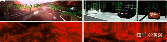

斯坦福的方法是在线修正标定的“漂移”,如下图所示:精确的标定应该使图中绿色点(深度不连续)和红色边缘(通过逆距离变换 IDT,即inverse distance transform)匹配。
自动驾驶系统的传感器标定方法的图10
标定的目标函数是这样定义的:
自动驾驶系统的传感器标定方法的图11
其中w 是视频窗大小,f 是帧#,(i, j) 是图像中的像素位置,而p是点云的3-D点。X表示激光雷达点云数据,D是图像做过IDT的结果。

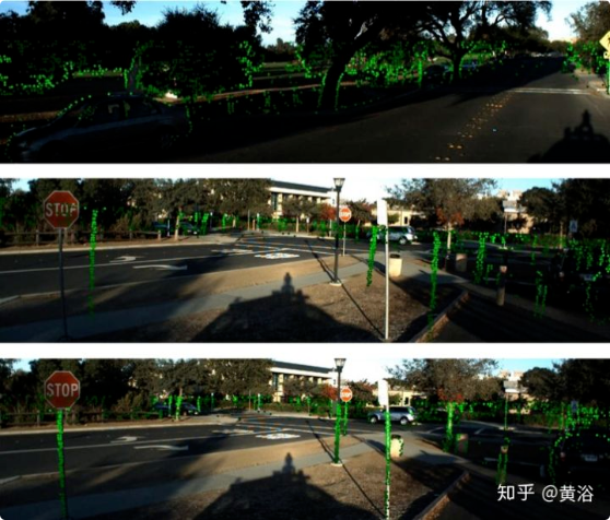

下图是实时在线标定的结果例子:
自动驾驶系统的传感器标定方法的图12
第一行标定好的,第二行出现漂移,第三行重新标定。

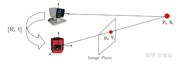

密西根大学的论文“Automatic Targetless Extrinsic Calibration of a 3D Lidar and Camera by Maximizing Mutual Information”。
这里定义了标定的任务就是求解两个传感器之间的转换关系,如图:求解R,T。
自动驾驶系统的传感器标定方法的图13

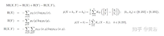

定义的Mutual Information (MI) 目标函数是一个熵值:
自动驾驶系统的传感器标定方法的图14

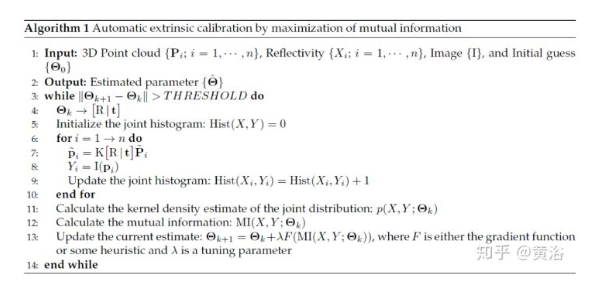

求解的算法是梯度法:
自动驾驶系统的传感器标定方法的图15

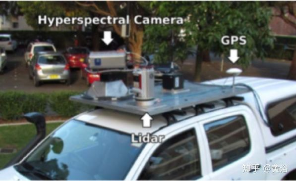

本文是对上面方法的改进。传感器配置如图:
自动驾驶系统的传感器标定方法的图17

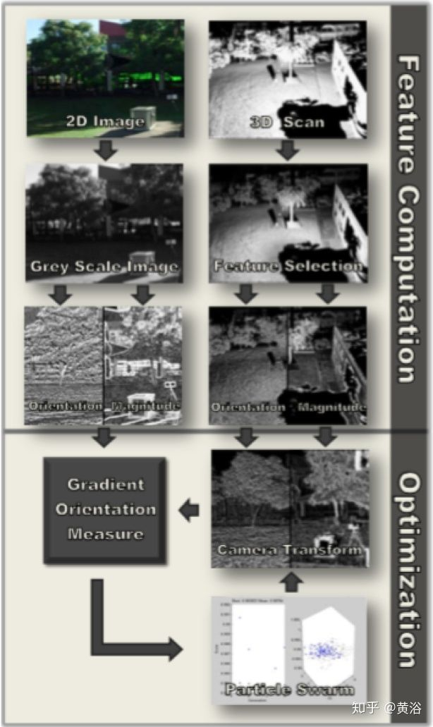

标定的流程在下图给出:
自动驾驶系统的传感器标定方法的图18
其中定义了一个新测度Gradient Orientation Measure (GOM)如下:
自动驾驶系统的传感器标定方法的图19
实际上是图像和激光雷达点云的梯度相关测度。

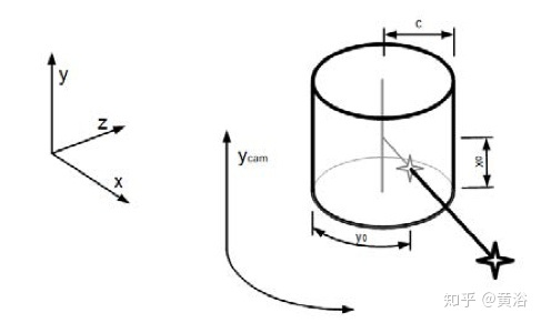

点云数据和图像数据匹配时候需要将点云投影到柱面图像上,如图所示:
自动驾驶系统的传感器标定方法的图20

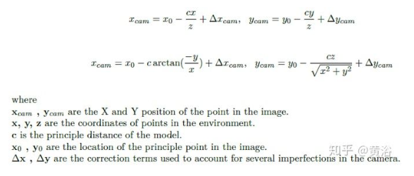

投影公式如下:
自动驾驶系统的传感器标定方法的图21

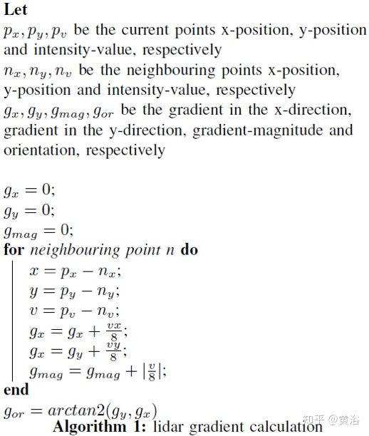

最后,点云的梯度计算方法如下:
自动驾驶系统的传感器标定方法的图23
标定的任务就是求解GOM最大,而文中采用了蒙特卡洛方法,类似particle filter。下图是一个结果做例子:

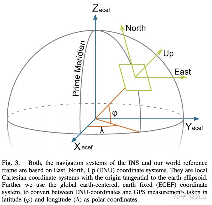

这是IMU定义的East, North, Up (ENU) 坐标系:
自动驾驶系统的传感器标定方法的图25

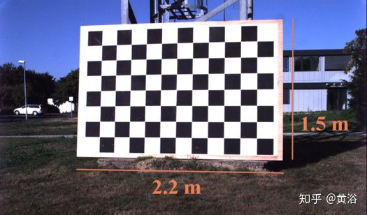

这是使用的图像标定板:

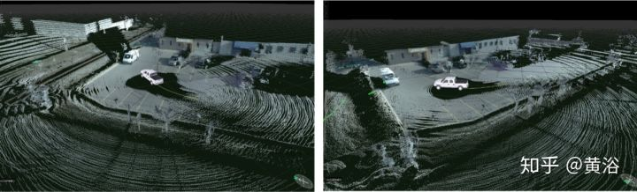

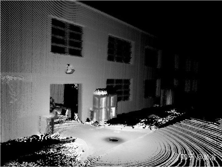

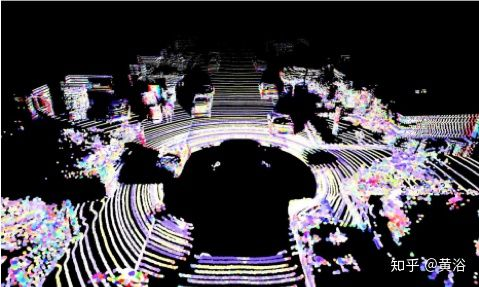

下图是一个标定后采集的点云结果:
自动驾驶系统的传感器标定方法的图29

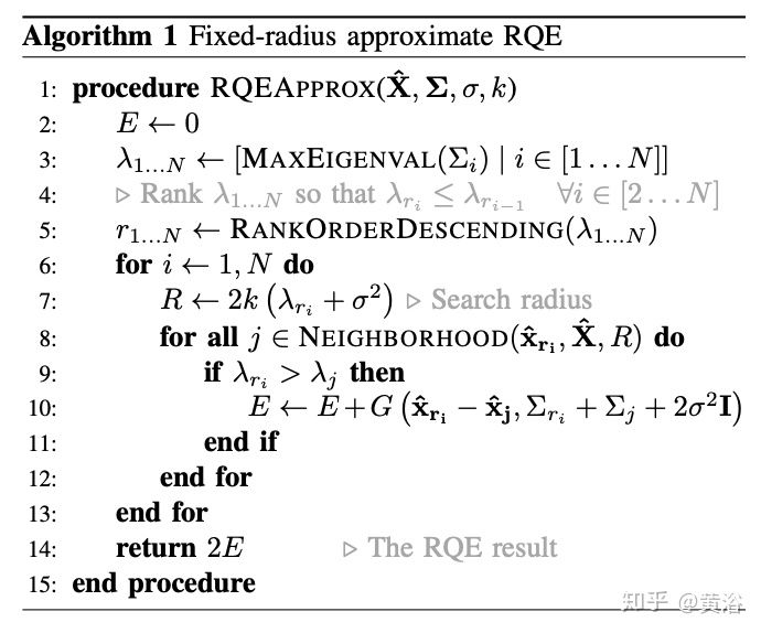

标定算法如下:
自动驾驶系统的传感器标定方法的图30

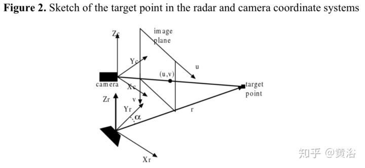

在讲传感器融合的时候提过这部分工作,这里重点介绍标定部分。首先坐标系关系如下:
自动驾驶系统的传感器标定方法的图31

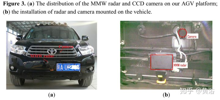

传感器配置如下:
自动驾驶系统的传感器标定方法的图32

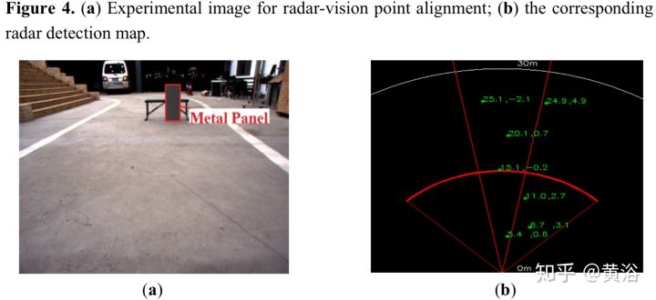

标定环境如下:
自动驾驶系统的传感器标定方法的图33
标定其实是计算图像平面和雷达反射面之间的homography矩阵参数,如下图:
自动驾驶系统的传感器标定方法的图34
