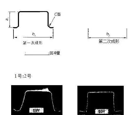

下面介绍公司某车型防撞梁采用冷冲压工艺解决回弹的过程。
汽车冲压模具的回弹分析及案例的图1
C型面回冲

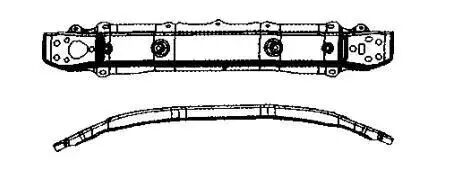

1、零件
如下图,防撞梁内板采用DOCOL 860高强度板,安装要求较高,制件回弹很难控制。
汽车冲压模具的回弹分析及案例的图2
防撞梁内板

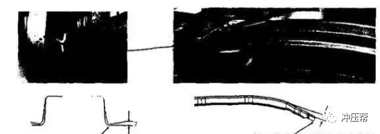

3、存在问题
零件回弹严重,高度方向最大回弹15 mm,宽度方向最大回弹7 mm,如下图。
汽车冲压模具的回弹分析及案例的图4
回弹

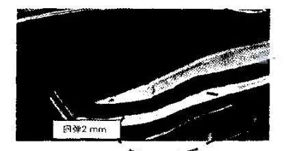

6、效果验证
采用回弹补偿法对模具整改后,回弹量仅有2 mm (如下图 ),通过进一步调整后达到设计要求
汽车冲压模具的回弹分析及案例的图6
改善后效果
实际装配验证各项尺寸均满足使用要求。
