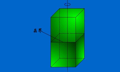

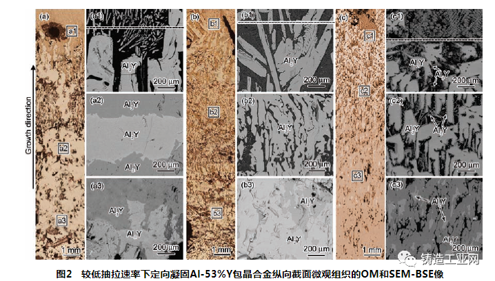

一、定向凝固。
金属的定向凝固、同时凝固、均衡凝固各有什么优缺陷?的图2
图片来源于网络,如果删除,联系我们。
这是一项一直发展的技术,众多铸造技术人员用自己的智慧一直在完善它。
定向凝固是在凝固过程中采用强制手段,在凝固金属还未凝固的熔体中建立起沿特定方向的温度梯度。具体方法就是在工艺上采取 各项措施,使铸件上从远离冒口或浇注系统的部分到冒口或浇注系统炎间,建立一个逐步递增的温度梯度,这样就可以保证铸件结构上各部分,按照远离冒口的、薄的部分先凝固,然后按顺序向着冒口或浇注系统的方向凝固,以实现铸件厚实部分补缩薄细部分,而冒口又最后补缩厚实部分,从而将缩孔移入冒口中,最终获得致密而合格的铸件。
定向凝固的优点是:冒口补缩作用好,可以防止产生缩孔和缩松,获得致密而合格的铸件。因此,定向凝固对凝固收缩大,结晶范围较小合金,常 采用这个原则保证铸件质量。
定向凝固的缺点:因铸件各部分有较大的温差,使得铸件在凝固期间在过渡部位易产生热裂,凝固后易产生应力和变形。定向凝固原则需要加冒口和补贴,工艺成品率较低,切冒口耗费大量工时,使成本提高。
当前为了克服定向凝固这些缺点,已研究出许多新措施来克服,大家想更多了解定向凝固的知识,可多阅读相关资料。
