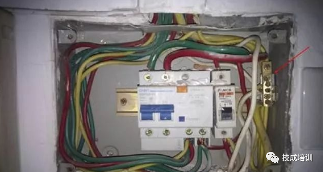

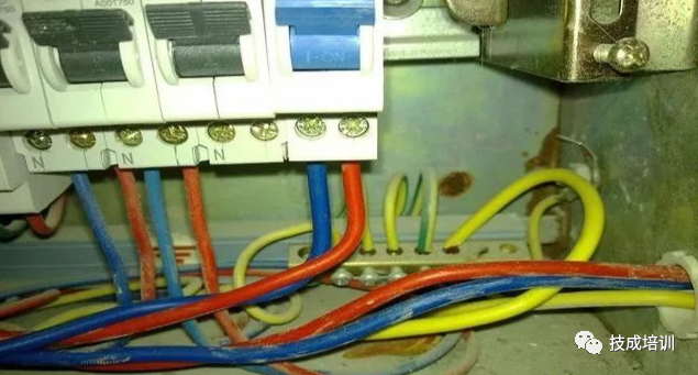

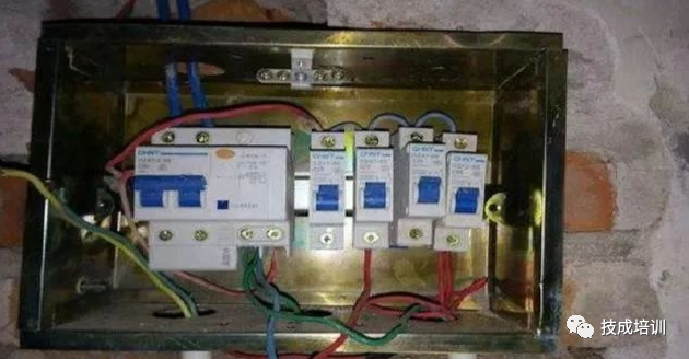

通常来说,零线带电基本上就是接地不良,较为常见的是因为零线接触不好或者断掉了,也有一些其他平常较为少见的原因。当电工扒开朋友家的插座后也证实了,朋友家的电路问题就是因为零线断裂引起的。
这其他少见的原因有3点:
1.在我们家里接电网的时候,有些人为了保护电器而接地,导致了零线带电;
2.三相的负荷没有平衡,导致零线电位不稳定,所以带有电压;
3.将零火线接搭在一起。
而要如何才能解决零线带电的问题呢?其实也并不难!
1.以零线为基础,展开并加强对连接线的连接方式和效果的检查
2.火线的所有电线都会从零线上通过,所以零线的面积一定要足够大,也可以从从总开关盒中布一根零线过去。
3.将外力引起的电线断裂情况排除;
4.如果在开灯时发生零线闪断的情况,应该先检查灯头处是不是有短路以及灯开关的质量;如果所有部位上的零线都出现带电的情况,则需要检查总开关的零线。

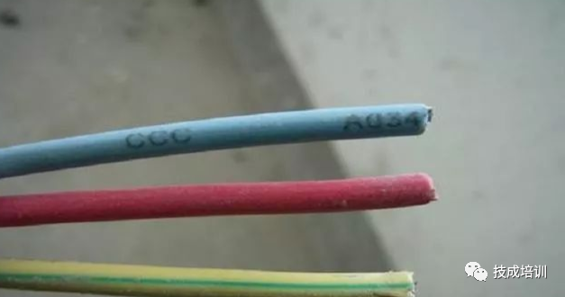

综合以上几点,不论零线带电是因为什么而引起,都是用电不安全,如果没有处理好会给生活带来不可想象的危害,所以我们在安装布线的时候,一定要选购质量好的有保障的正规电线,还要选择技术好的电工和严格遵照规范来布线,做到安全用电。
