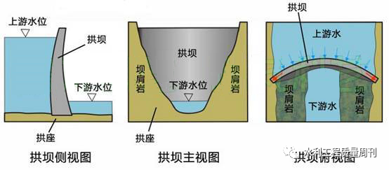

图1是拱坝的三方向视图。左图是拱坝的侧视图,拱坝的垂直剖面也是弧形,凸起面朝向上游,坝体比起重力坝薄多了。
中间图是从下游方看拱坝,拱坝建在山谷中,两边顶住山体岩石,与拱坝接触的两边岩石称为坝肩( dam abutment),也称拱坝的整个岩石基础为拱座。
右边图是从上方看拱坝,拱坝凸起面朝向上游,上游水压作用到坝面(蓝色箭头线),拱坝两边对坝肩的作用(红色箭头线)。

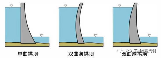

如果拱坝是桶形,上游面与地面垂直,见图2左图,只有水平剖面呈弧形,称为单曲拱坝( single-curvature arch dam);拱坝垂直剖面也是弧形的称为双曲拱坝(double-curvature arch dam),坝体较薄的称为双曲薄拱坝(double-curvature thin arch dam),见图2中图,在地质坚硬,峡谷较窄的地段可建双曲薄拱坝;坝体较厚的称为双曲厚拱坝,见图2右图。单曲拱坝与双曲厚拱坝兼有重力坝的特征,也有称之为重力拱坝( gravity arch dam)。

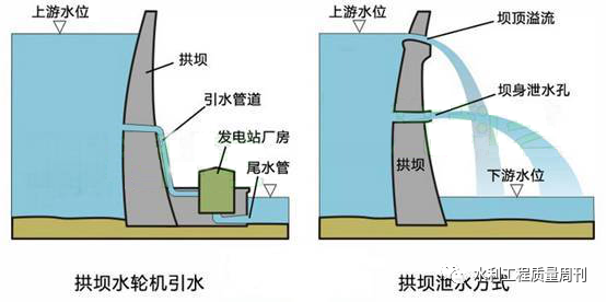

拱坝的发电厂房建在坝后的,采用管道引水,见图3左图;拱坝的发电厂房建在山体内的,则从上游边坡开挖隧道引水到地下厂房,再由尾水隧道排水到下游,采取哪种方式依地质地势而定。
拱坝的泄水方式同样采用坝顶溢流与坝下深孔泄洪,见图3右图。泥沙大的河流还要在坝下方开冲沙孔。
