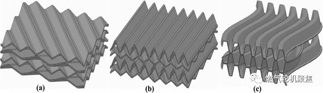

一次表面回热器是当今世界一种小尺寸、轻质量、高集成的先进热交换设备,紧凑、轻重、高效的特点使其非常适用于车辆、舰艇及各种小型燃气轮机装置。一次表面式回热器是一种板式结构,冲压一次成型,避免了板翅式表面中的二次表面,主表面具有不同类型的通道波纹,如椭圆波纹、正弦波纹、抛物线波纹和矩形波纹,这些根据微型燃气轮机机组要求使用。按照冲压成型后的表面型式,进一步又可以分为型CC型(Cross Corrugated)、CU型(Corrugated Undulated)和CW型(Cross Wave)等形式,如图2。
微型燃机提升热效率的“利器”——回热器的图2
图2 (a)CC、(b)CU、(c)CW
它除了具有传统板翅式换热器所具有的紧凑、高效等特点外,它还满足低成本、能进行大量生产的要求。这种回热器的设计思想是在一卷金属薄板材上压制出呈一定角度的波状起伏的表面,并在薄板的两边分别焊接上封条。然后把带封条的薄板反复折叠,这样就形成金属薄板格开的两种流道。封条的厚度刚好使得折叠后在两边形成一面金属墙。
由于一次表面回热器的全部传热表面是一次表面,能以百分之百效率传热,还可以节省金属,实现制造较轻的回热器。以上种种好处使得回热器制造成本大大降低,以至于其只有所需金属材料成本的1.5倍。

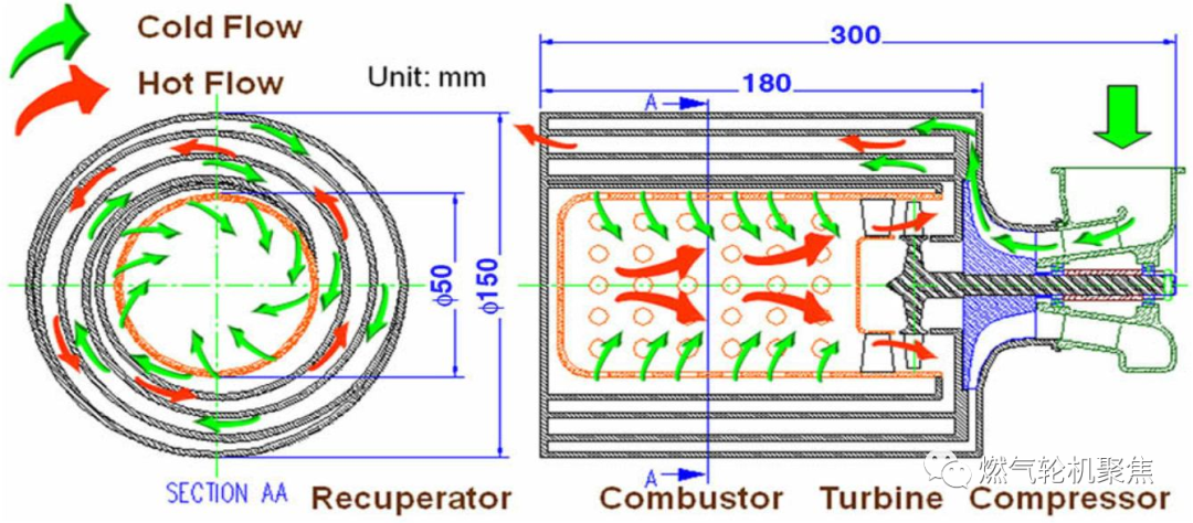

自20世纪70年代开始,Caterpillar Tracto r Co.公司开发了一次表面回热器。霍尼韦尔公司开发了一种主表面反流回热器,如图3(a),(b)和(c)所示。在回热器中,用于主传热区域的CC板被焊接在外围。它有两个包裹着的平板。它被设计为一个瑞士卷的样子,燃烧器被包裹在回热器内,用于主传热区域的CC板被焊接在外围。随着回收循环的应用,微型燃机的热效率提高,油耗率降低。
微型燃机提升热效率的“利器”——回热器的图3
图3 Swiss-roll recuperature

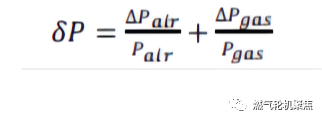

总相对压降为
微型燃机提升热效率的“利器”——回热器的图5
其中,∆Pair和∆Pgas分别为空气侧和废气侧的压力下降,Pair和Pgas分别为对应的入口压力。

CFD方法被应用于预测各种主表面型回热器的换热性能和压损。比如,使用STAR-CD,通用CFD软件对 上述Swiss-roll回热器的设计进行建模和分析质量、动量和能量守恒用SIMPLE算法求解。Swiss-roll燃烧器或热量循环燃烧器被用作热电系统的加热器。该回热器的分析由CFD完成 模型。
