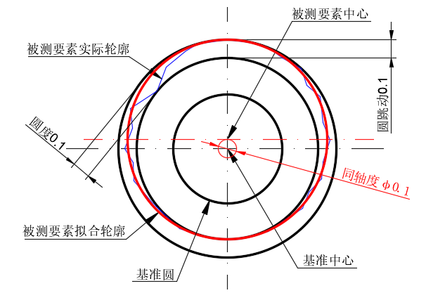

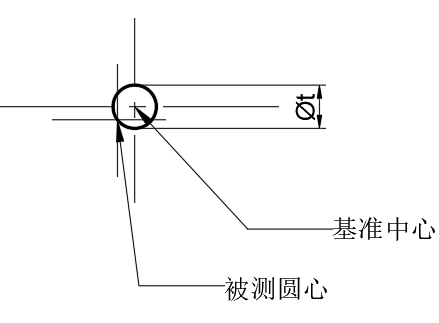

跳动公差是几何公差中的综合控制项目,在之前的文章中我们了解了轴向跳动公差与垂直度、平面度之间的相互控制关系。

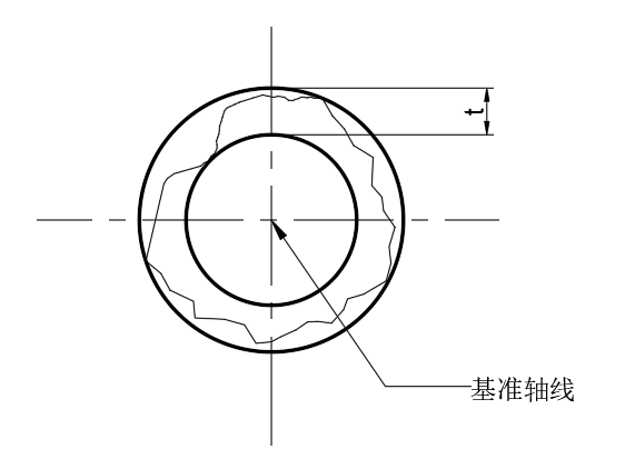

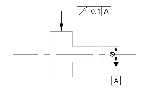

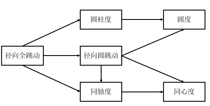

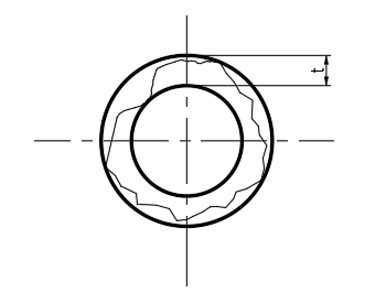

那么接下来我们来了解径向跳动公差与圆度、圆柱度、同轴度(同心度)之间的相互关系。
径向圆跳动与圆度、同轴度的关系
径向全跳动、圆柱度、同轴度
圆跳动 |
全跳动 |
径向跳动 |
(1)计算孔轴装配之后的配合性质,则按圆度; (2)计算孔轴能否顺利装配,则按同轴度处理。 |
(1)计算孔轴装配之后的配合性质,则按圆柱度; (2)计算孔轴能否顺利装配,则按同轴度处理。 |
轴向跳动 |
按平面度或方向公差处理 |
按平面度或方向公差处理 |
