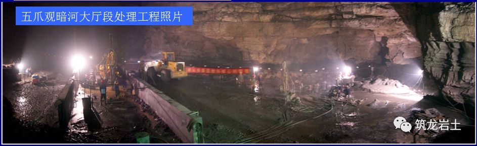

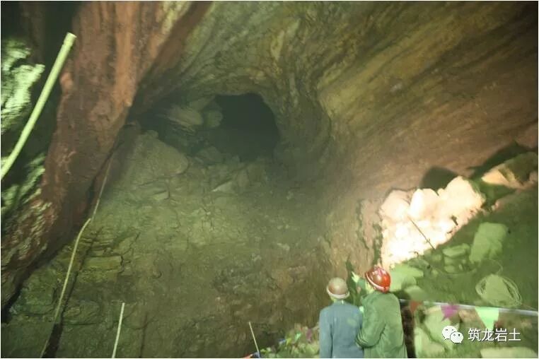

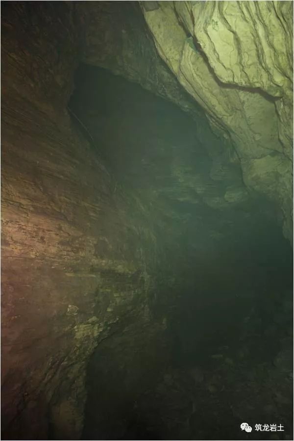

隧道岩溶发育情况--五爪观隧道
岩溶大厅宽120m,纵向长71m,洞内岩堆高耸,发育有石笋、钟乳石等,水流湍急,隧道洞身位于暗河堆积层中。

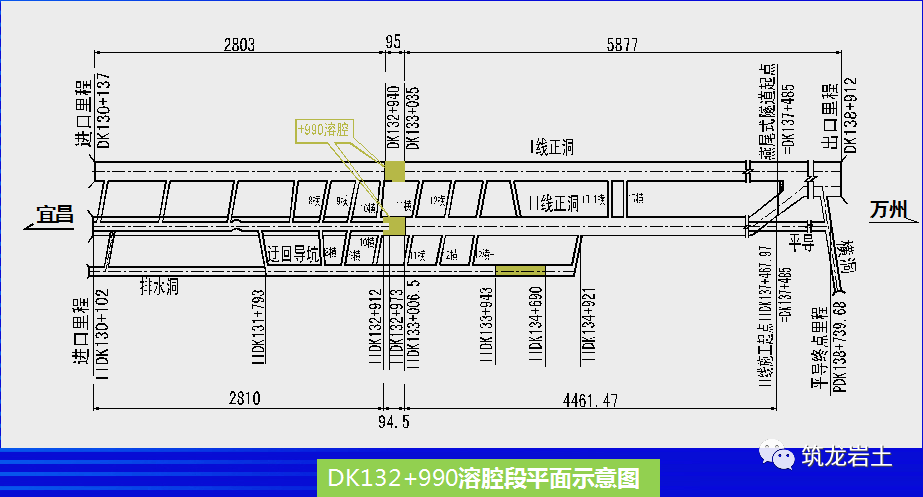

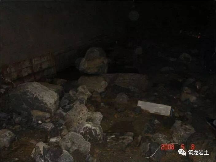

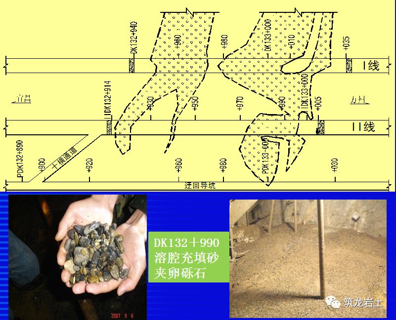

隧道岩溶发育情况—大支坪隧道
大支坪隧道全长8775米,最大埋深495米,纵坡为人字坡。 进口段Ⅱ线右侧设置长5900m的排水洞。 最复杂岩溶地质地段为DK132+990处大型充水(泥)溶腔。

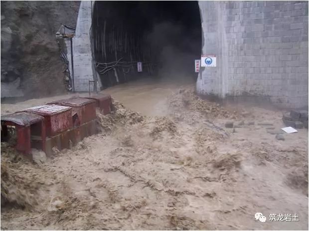

2008年4月30日,该隧道进口工区ⅡDK132+914发生突水突泥,持续约10分钟,突水7000m3,突泥至掌子面后方约200m处,掌子面涌泥砂高度3m,涌泥砂量约3000m3 。

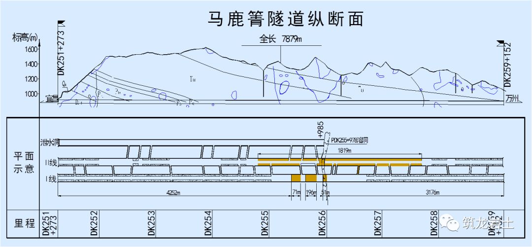

 马鹿箐隧道全长7879m,最大埋深660m,15.3‰单面上坡。 在进口Ⅱ线左侧20m处设长4695m的泄水洞。
铁路工程复杂岩溶隧道施工地质工作方法,看世界级难题怎么解决?的图15

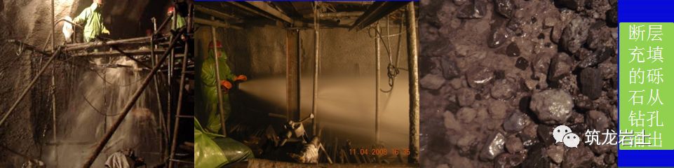

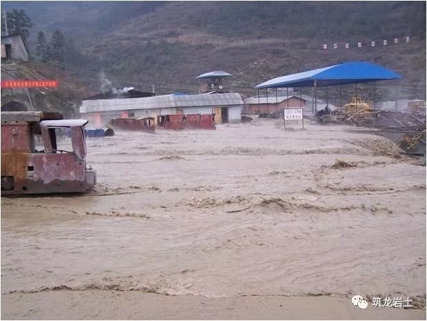

马鹿箐隧道1.21突水事故
铁路工程复杂岩溶隧道施工地质工作方法,看世界级难题怎么解决?的图16
铁路工程复杂岩溶隧道施工地质工作方法,看世界级难题怎么解决?的图17
铁路工程复杂岩溶隧道施工地质工作方法,看世界级难题怎么解决?的图18
铁路工程复杂岩溶隧道施工地质工作方法,看世界级难题怎么解决?的图19

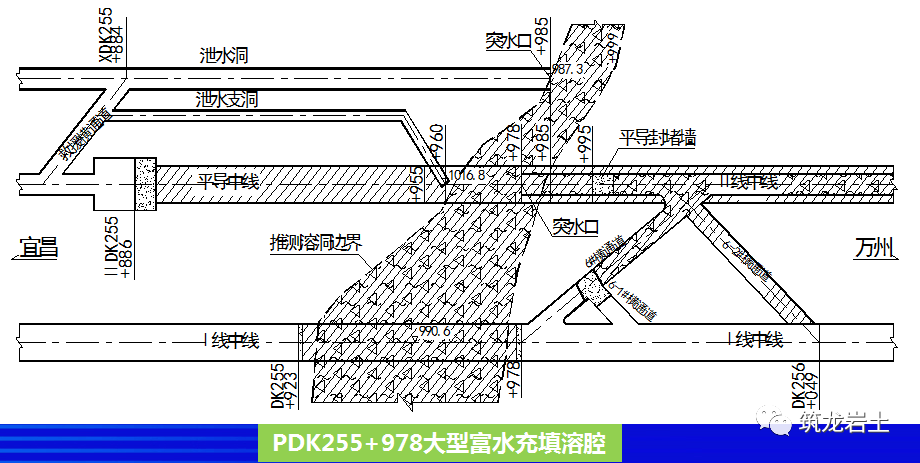

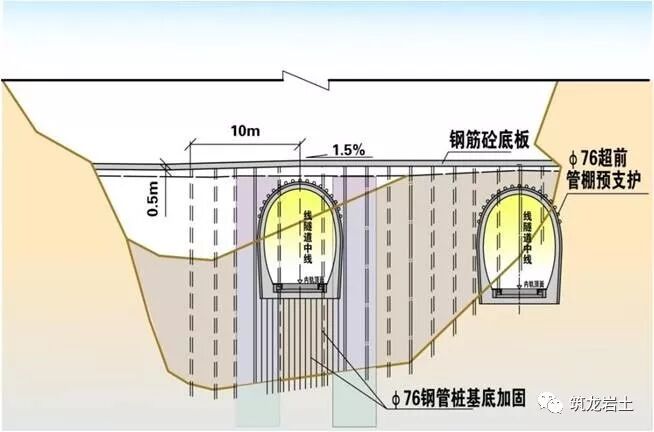

溶腔纵向长17~47m(Ⅰ线47m、Ⅱ线25m 、泄水洞17m),横向宽大于55m,向下发育至隧底以下约50 m,向上发育至拱顶以上25m,溶腔充填淤泥质黏土夹块石,碎石。
铁路工程复杂岩溶隧道施工地质工作方法,看世界级难题怎么解决?的图20
马鹿箐隧道曾发生“4.11” 、“4.19”、“5.10”、“5.23”、“5.26”、 “6.12” 、“6.18”、 “6.20” 、 “6.21” 、 “7.03” 、 “7.04” 等多次突水突泥,携带溶腔突出物主要为块石、碎石及淤泥混合物,经初步估算,突出物淤积Ⅰ线正洞约450m,Ⅱ线正洞约1070m。

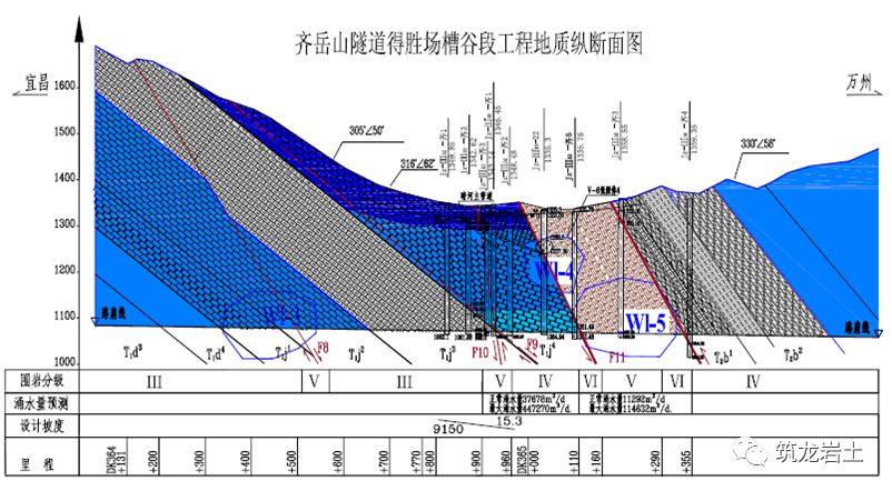

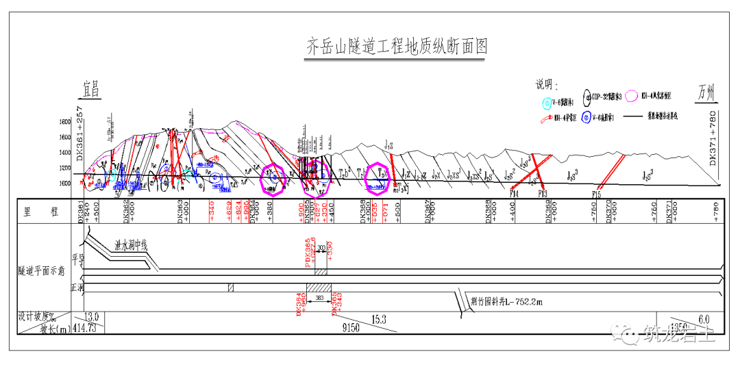

齐岳山隧道全长10528m,为单面下坡。 在隧道左侧30m设置贯通的平行导坑,右侧设斜井,长752m,隧道区共发育15条断层,进口工区为岩溶极发育区,其中F11断层规模大、水头高、水压大、岩体破碎,是全线施工最困难的地段之一。

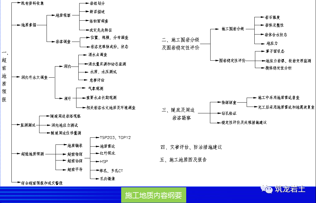

岩溶隧道施工地质工作内容
宜万铁路自2003年~2009年建设期间,通过认真开展施工地质工作,及时预测预报掌子面前方的地质情况,采取针对性的防灾措施,避免了多次大规模的突泥突水地质灾害,为深埋复杂岩溶隧道的施工探索出一条行之有效的技术管理方法。
岩溶隧道施工地质工作内容主要包括:
超前地质预报、施工围岩分级及稳定性评价、隧底及周边岩溶探查、灾害评估及防治工程措施建议、竣工图及报告等内容。

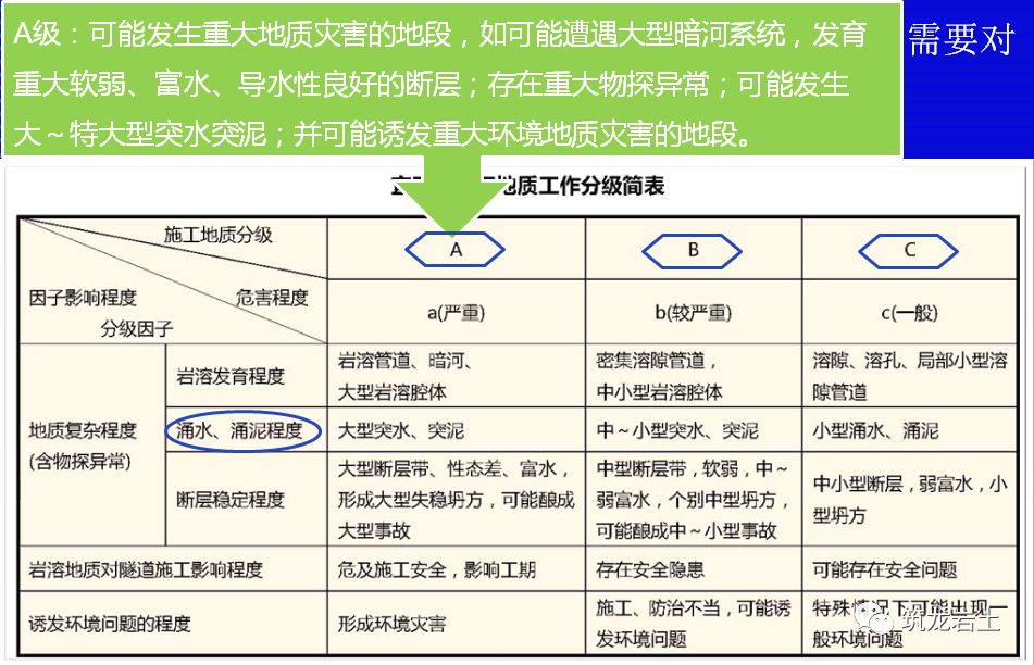

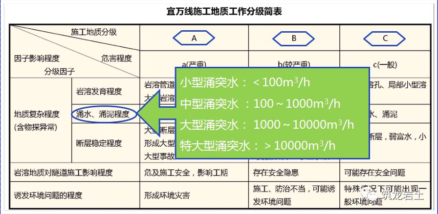

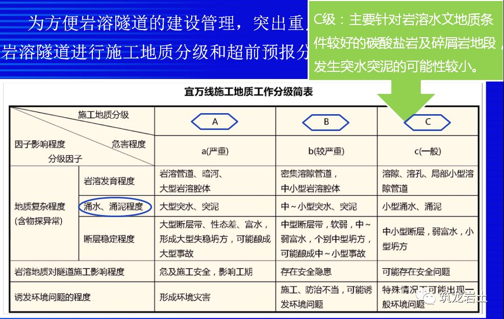

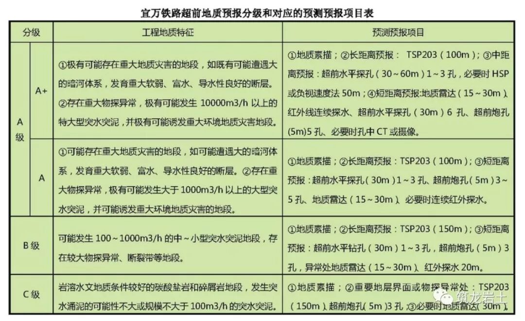

岩溶隧道施工地质分级和超前预报分级
为方便岩溶隧道的建设管理,突出重点,把握关键,需要对岩溶隧道进行施工地质分级和超前预报分级。
