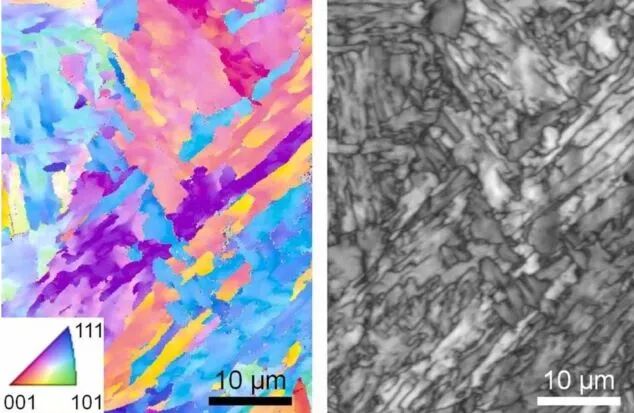

3D打印马氏体不锈钢,产品性能与传统制造方式相当!的图2
△3D 打印的 17-4 不锈钢的显微图像。图像左侧版本中的颜色代表合金中晶体的不同方向。图片来源:NIST

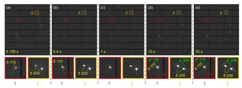

3D打印马氏体不锈钢,产品性能与传统制造方式相当!的图3
△激光熔化后17-4的相变动态

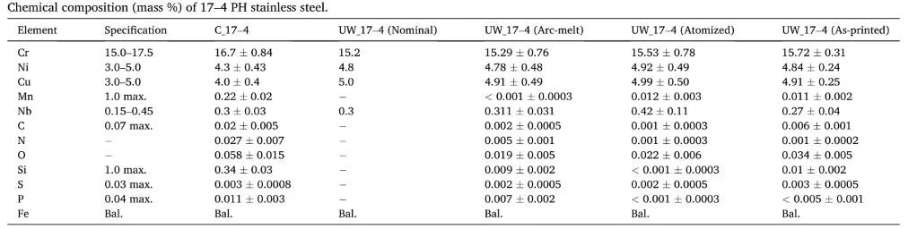

尽管铁是 17-4 PH 钢的关键成分,但合金的成分可能含有多种化学元素。研究人员对打印过程中的结构动力学有了生动的了解。他们调整了钢的成分,以确定一组有效的成分,包括镍、铁、铌、铜和铬。成分控制确实是 3D 打印合金的关键。通过控制成分,研究人员能够控制材料的固化方式。研究还表明,在很宽的冷却速率范围内,例如每秒 1,000 到 1,000 万摄氏度之间,材料的成分始终能产生完全马氏体 17-4 PH 钢。
3D打印马氏体不锈钢,产品性能与传统制造方式相当!的图4
△材料成分
