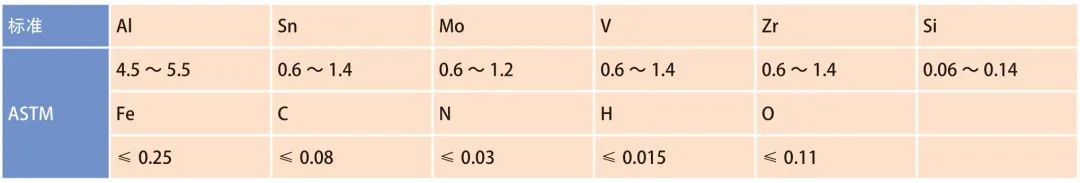

本次试验选用经过二次真空自耗电弧熔炼的Ti-5111钛合金铸锭,其相转变温度为975~985℃,化学成分满足ASTM 标准要求,如表1 所示。
表1 钛合金铸锭化学成分(wt%)

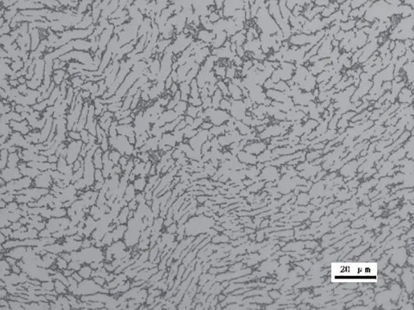

Ti-5111 铸锭经单相区开坯,经两相区多火次自由锻造变形,最后通过径向锻造至φ47mm 精锻棒,其显微组织如图1 所示。由图1 可见,合金组织由拉长的条状初生α 相和少量β 转变组织组成,初生α 相含量大约为75%。
热处理制度对Ti-5111 合金棒材组织与性能的影响的图2
图1 Ti-5111 合金棒材的锻态组织

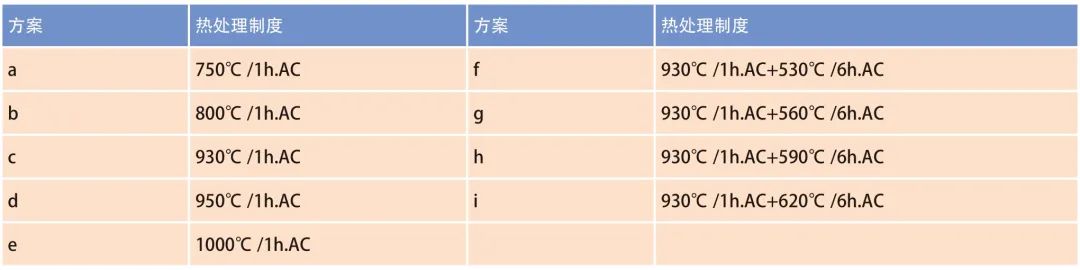

热处理试验在箱式电阻炉中进行,表2 为试验中采用的几种热处理方案。经热处理后,使用线切割切取规格15mm×15mm×80mm 的室温拉伸试样,15mm×15mm×20mm 的显微组织试样,15mm×15mm×60mm 的室温冲击韧性试样(开口类型为“V”口)。以热态作为基准,检测各组对应的力学性能和组织形貌。通过分析对比,研究不同的组织性能如何随热处理温度的变化而变化。检测显微组织采用Axiovery 200 MAT 光学显微镜,利用Clemexe成像软件配合光学显微镜确定显微组织中初生α 相的体积分数,室温拉伸性能检测使用Instron 5885 电子万能材料试验机,室温冲击韧性使用JNS-300 摆锤式冲击试验机。
表2 Ti-5111 钛合金棒材热处理工艺方案

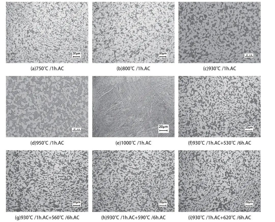

Ti-5111 合金棒材经不同热处理制度下的显微组织见图2。
热处理制度对Ti-5111 合金棒材组织与性能的影响的图4
图2 Ti-5111 合金棒材在不同热处理状态下的显微组织

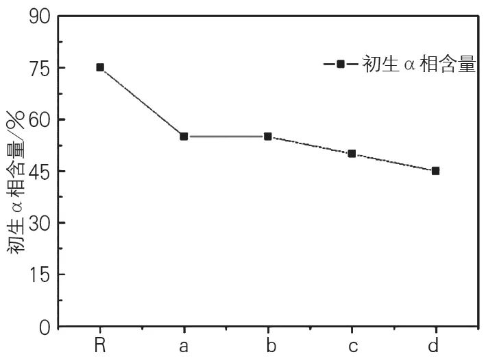

图2(a)、 图2(b)、 图2(c)、 图2(d)、 图2(e)为合金棒材在不同固溶温度下的显微组织,对应的不同组织中初生α 相含量变化趋势见图3。可以看出,试样分别在750℃、800℃、930℃、950℃退火后,棒材显微组织均为双态组织,即由初生α 相和β 转变相组成。随着温度的升高,初生α 相含量逐渐减少,β 转变组织逐渐增多。退火温度为750℃时,组织中含有约55%的初生α 相。温度为930℃时,初生α相持续向β 相中溶解,初生α 相减少为50%,且α 相形态由拉长状逐渐转变为球化程度较好的等轴状。温度升至950℃时,初生α 含量减少至45%,β 转变相中出现少量细长的次生α 相。这是由于在普通退火过程中,随着温度的增高,α 相溶解成为高温过饱和固溶体,初生α 相不断溶解于β 相中,因此含量相应减少。
热处理制度对Ti-5111 合金棒材组织与性能的影响的图5
图3 Ti-5111 合金棒材在不同热处理状态下的初生α 相含量
当加热温度升至1000℃(α+β/β 相转变温度10℃~15℃以上)时,得到魏氏组织(图2e),初生α 相大部分转化为原始β 相,α 晶界及晶内片层α 非常薄,晶内由不同细长的α 集束组成,典型的α 板条被保留的β 层所包围,β 层富集于β 稳定元素中。这些层的形成是β 稳定元素在迁移界面之前扩散的结果。由此可见,热处理制度对 Ti-5111钛合金的组织状态和相比例有一定的影响,初生α相的含量和次生α 相的比例及形状因退火温度改变而得到改变。
固溶时效为钛合金中常用的一种热处理制度。固溶即为在高温加热过程中,使得合金元素固溶至基体中,随后在快冷过程中发生非平衡转变,从而形成过饱和固溶体,紧接着在随后的时效过程表中使饱和度降低,从而析出第二相。综合考虑普通退火后的力学性能检测结果,选定930℃作为第一重固溶温度。钛合金的时效主要是依靠β 相在时效过程中析出弥散的α 固溶体,使合金得到强化。然而,哪个时效温度才能达到强度和冲击韧性的最佳配合?本研究分别选择时效温度530℃、560℃、590℃、620℃,进行进一步热处理制度摸索。图 2(f)、图2(g)、图2(h)、图2(i)为不同时效温度下的显微组织形貌。可以看出,随着时效温度的提高,整体显微组织仍是双态组织,初生α 相含量变化不大。

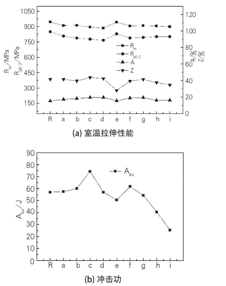

不同热处理制度对力学性能的影响
对经9 种热处理后的试样进行室温力学性能检测,室温拉伸性能、冲击功变化趋势见图4。从图4Ti-5111 合金棒材在不同热处理制度下的室温拉伸性能可以看出,合金在锻态时,屈服强度和抗拉强度均超过热处理后的强度,抗拉强度约为940MPa。随着热处理温度的升高,室温抗拉强度Rm、屈服强度Rp0.2 均呈下降趋势,伸长率A、断面收缩率Z 整体呈上升状态。750℃热处理后,棒材的抗拉强度下降30MPa,塑性轻微上升;930℃热处理后,抗拉强度降低约40MPa,塑性相对变化不大。1000℃热处理后,强度呈明显上升的趋势,Rm 值约945MPa,比R 态提高5MPa,塑形变化却急剧下降,这是因为热处理工艺超过相变点,形成魏氏组织,密集排列细长的次生α 相增加了强度,而材料的塑性除了与再结晶β 晶粒尺寸有关外,还与晶界α 相有关。片状组织中的一定厚度的连续晶界α 相,为显微孔洞的形核长大到临界尺寸提供了一条有利途径,从而产生晶间断裂,使片状组织的塑性大幅度低于等轴组织和混合组织。
热处理制度对Ti-5111 合金棒材组织与性能的影响的图6
图4 Ti-5111 合金棒材在不同热处理状态下的室温拉伸性能、冲击功
固溶温度为930℃不变时,随着时效温度的升高,抗拉强度及屈服强度变化不明显,伸长率、断面收缩率呈现出先增后减的趋势。时效温度较低时,次生α 相呈弥散的针状析出。随着时效温度升高,弥散度增大,从而强化效果增加,而温度过高时。针状α 相获得更大的驱动力,从而发生扩散使得相界发生迁移,形成尺寸较大的片状α 相,从而强化效果反而下降。
从图4Ti-5111 合金棒材在不同热处理制度下的冲击性能变化趋势可以看出,合金的锻态冲击性能较低,随着退火温度的升高,冲击性能逐渐上升。930℃时,冲击吸收功可达到80J。退火温度超过相变点后,冲击性能又降低。R 态及经单重退火处理后,V 形缺口试样冲击功均可达50J 以上,表现出良好的冲击性能。固溶温度为930℃,经不同时效温度热处理。时效温度为530℃时,冲击吸收功达到62J。随着时效温度升高,冲击性能大幅度下降。
