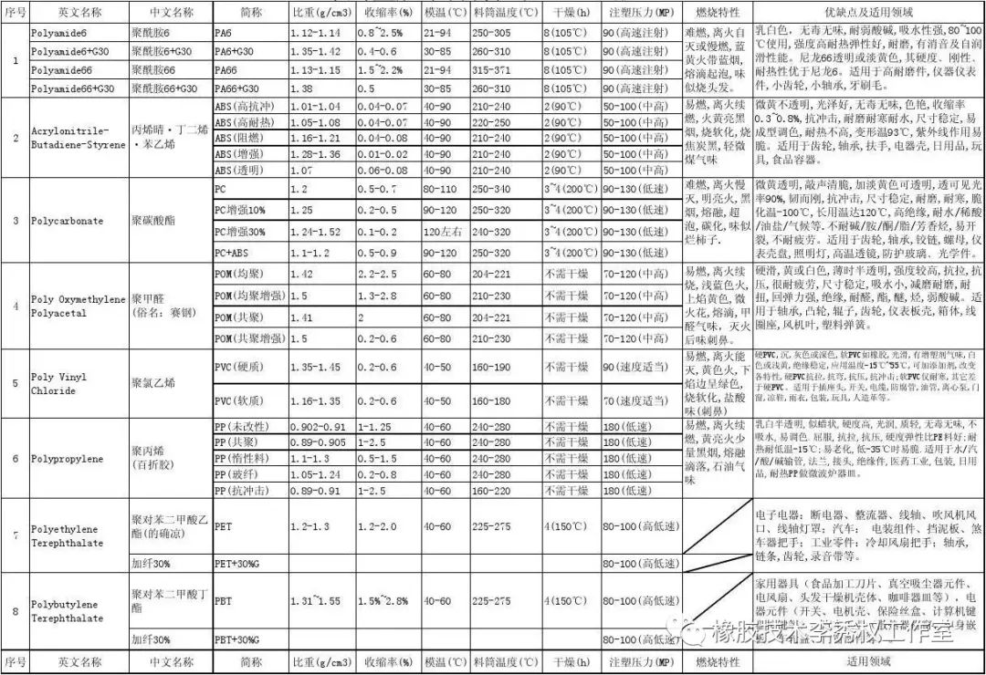

常用材料物性一览表
ABS类
ABS
熔胶温度:210℃-245℃
烘料温度:90℃
烘料时间: ≥2H
模温: 25℃-75℃
成型
压力:中高压
速度:中高速
ABS阻燃
熔胶温度:200℃-230℃
烘料温度:80℃
烘料时间:≥3H
模温:50℃-60℃
成型
压力:中压
速度:中速
ABS+玻纤
熔胶温度:220℃-250℃
烘料温度:90℃
烘料时间:≥3H
模温:50℃-80℃
成型
压力:中高压
速度:中高速
ABS+AS
熔胶温度:220℃-240℃
烘料温度:90℃
烘料时间:≥3H
模温:60℃-85℃
成型
压力:中高压
速度:中高速
ABS+PC
熔胶温度:240℃-280℃
烘料温度:110℃
烘料时间:≥4H
模温:50℃-100℃
成型
压力:中高压
速度: 高速
PA6类
PA6
熔胶温度:240℃-270℃
烘料温度:105℃
烘料时间:≥8H
模温:80℃-90℃
成型
压力:中高压
速度:高速
PA6+玻纤
熔胶温度:250℃-280℃
烘料温度:105℃
烘料时间:≥8H
模温:80℃-90℃
成型
压力:中高压
速度:高速
PA12类
PA12
熔胶温度:240℃-290℃
烘料温度:85℃
烘料时间:≥5H
模温:30℃-40℃
成型
压力:中压
速度:高速
PA12+玻纤
熔胶温度:240℃-270℃
烘料温度:85℃
烘料时间:≥5H
模温:80℃-90℃
成型
压力:中压
速度:高速
PA66类
PA66
熔胶温度:260℃-290℃
烘料温度:105℃
烘料时间:≥12H
模温:70℃-90℃
成型
压力:中压
速度:高速
PA66+玻纤
熔胶温度:260℃-280℃
烘料温度:105℃
烘料时间:≥12H
模温:70℃-90℃
成型
压力:中压
速度:高速
PBT类
PBT
熔胶温度:240℃-270℃
烘料温度:140℃
烘料时间:≥4H
模温:25℃-50℃
成型
压力:中压
速度:高速
PBT+玻纤
熔胶温度:240℃-265℃
烘料温度:140℃
烘料时间:≥4H
模温:25℃-50℃
成型
压力:中压
速度:高速
PC类
PC类
熔胶温度:260℃-300℃
烘料温度:120℃
烘料时间:≥4H
模温:70℃-120℃
成型
压力:高
速度:高速、低速
PC+玻纤
熔胶温度:260℃-300℃
烘料温度:120℃
烘料时间:≥4H
模温:70℃-120℃
成型
压力:高压
速度:高速
PC+PBT
熔胶温度:235℃-285℃
烘料温度:130℃
烘料时间:≥4H
模温:35℃-95℃
成型
压力:中高压
速度:高速
PE-HD
PE-HD
熔胶温度:200℃-230℃
模温:50℃-95℃
成型
压力:低压
速度:高速
PE-LD
PE-LD
熔胶温度:180℃-220℃
模温:20℃-40℃
成型
压力:中高压
速度:高速
PEI类
PEI
熔胶温度:340℃-400℃
烘料温度:150℃
烘料时间:≥4H
模温:100℃-175℃
成型
压力:中高压
速度:高速
PEI+玻纤
熔胶温度:340℃-420℃
烘料温度:150℃
烘料时间:≥4H
模温:100℃-175℃
成型
压力:中高压
速度:高速
PET类
PET
熔胶温度:265℃-280℃
烘料温度:120℃
烘料时间:≥4H
模温:80℃-120℃
成型
压力:中低压
速度:高速
PET+玻纤
熔胶温度:275℃-290℃
烘料温度:120℃
烘料时间:≥4H
模温:80℃-120℃
成型
压力:中低压
速度:高速
PMMA
PMMA
熔胶温度:230℃-260℃
烘料温度:90℃
烘料时间:≥4H
模温:35℃-85℃
成型
压力:中压
速度:中速
POM类
POM
熔胶温度:190℃-210℃
烘料温度:90℃
烘料时间:≥2H
模温:80℃-100℃
成型
压力:中低压
速度:中高速
POM+玻纤
熔胶温度:190℃-220℃
烘料温度:90℃
烘料时间:≥2H
模温:80℃-100℃
成型
压力:中压
速度:中高速
PP类
PP
熔胶温度:220℃-250℃
模温: 40℃-80℃
成型
压力:中高压
速度:中速
PP+玻纤
熔胶温度:230℃-250℃
烘料温度:80℃
烘料时间:≥3H
模温:30℃-60℃
成型
压力:中高压
速度:中速
PPE
PPE
熔胶温度:240℃-300℃
烘料温度:100℃
烘料时间:≥4H
模温:60℃-100℃
成型
压力:中高压
速度:中低速
PPO
PPO
熔胶温度:240℃-300℃
烘料温度:110℃
烘料时间:≥4H
模温:20℃-60℃
成型
压力:中高压
速度:中低速
PS类
PS
熔胶温度:180℃-260℃
烘料温度:80℃
烘料时间:≥3H
模温:40℃-50℃
成型
压力:低压
速度:高速
PS+阻燃
熔胶温度:180℃-240℃
烘料温度:80℃
烘料时间:≥3H
模温:40℃-50℃
成型
压力:低压
速度:高速
PVC
PVC
熔胶温度:185℃-205℃
模温:25℃-50℃
成型
压力:中高压
速度:低速
AS类
AS
熔胶温度:200℃-250℃
烘料温度:80℃
烘料时间:≥2H
模温:40℃-80℃
成型
压力:中低压
速度:高速
AS+玻纤
熔胶温度:210℃-240℃
烘料温度:80℃
烘料时间:≥2H
模温:40℃-80℃
成型
压力:中低压
速度:高速
PPS
PPS
熔胶温度:270℃-300℃
烘料温度:130℃
烘料时间:≥4H
模温:25℃-85℃
成型
压力:中高压
速度:低速
PEEK
PEEK
熔胶温度:350℃-380℃
烘料温度:150℃
烘料时间:≥3H
模温:175℃-205℃
成型
压力:中高压
速度:中速
PPA
PPA
熔胶温度:280℃-325℃
烘料温度:140℃
烘料时间:≥6H
模温:90℃-180℃
成型
压力:中高压
速度:中高速
橡胶
橡胶
熔胶温度:280℃-325℃
烘料温度:70℃
烘料时间:≥2H
模温:20℃-60℃
成型
压力:中低压
速度:中低速

典型应用范围:
POM具有很低的摩擦系数和很好的几何稳定性,特别适合于制作齿轮和轴承。由于它还具有耐高温特性,因此还用于管道器件(阀门、泵壳体),草坪设备等。
注塑模工艺条件:
干燥处理:如果材料储存在干燥环境中,通常不需要干燥处理。
熔化温度:均聚物材料为190~230℃;共聚物材料为190~210℃。
模具温度:80~105℃。为了减小成型后收缩率可选用高一些的模具温度。注射压力:700~1200bar。
注射速度:中等或偏高的注射速度。
流道和浇口:
可以使用任何类型的浇口。如果使用隧道形浇口,则最好使用较短的类型。对于均聚物材料建议使用热注嘴流道。对于共聚物材料既可使用内部的热流道也可使用外部热流道。
化学和物理特性:
POM是一种坚韧有弹性的材料,即使在低温下仍有很好的抗蠕变特性、几何稳定性和抗冲击特性。POM既有均聚物材料也有共聚物材料。均聚物材料具有很好的延展强度、抗疲劳强度,但不易于加工。共聚物材料有很好的热稳定性、化学稳定性并且易于加工。无论均聚物材料还是共聚物材料,都是结晶性材料并且不易吸收水分。POM的高结晶程度导致它有相当高的收缩率,可高达到2%~3.5%。对于各种不同的增强型材料有不同的收缩率。
16) PP聚丙烯
典型应用范围:
汽车工业(主要使用含金属添加剂的PP:挡泥板、通风管、风扇等),医疗器械,器械(干燥机通风管、冰箱门衬垫等),日用消费品(草坪和园艺设备如剪草机和喷水器等)。
注塑模工艺条件:
干燥处理:如果储存适当则不需要干燥处理。
熔化温度:220~275℃,注意不要超过275℃。
模具温度:40~80℃,建议使用50℃。结晶程度主要由模具温度决定。
注射压力:可大到1800bar。
注射速度:通常,使用高速注塑可以使内部压力减小到最小。如果制品表面出现了缺陷,那么应使用较高温度下的低速注塑。
流道和浇口:对于冷流道,典型的流道直径范围是4~7mm。建议使用通体为圆形的注入口和流道。所有类型的浇口都可以使用。典型的浇口直径范围是1~1.5mm,但也可以使用小到0.7mm的浇口。对于边缘浇口,最小的浇口深度应为壁厚的一半;最小的浇口宽度应至少为壁厚的两倍。PP材料完全可以使用热流道系统。
化学和物理特性:
PP是一种半结晶性材料。它比PE要更坚硬并且有更高的熔点。由于均聚物型的PP温度高于0℃以上时非常脆,因此许多商业的PP材料是加入1~4%乙烯的无规则共聚物或更高比率乙烯含量的钳段式共聚物。共聚物型的PP材料有较低的热扭曲温度(100℃)、低透明度、低光泽度、低刚性,但是有更强的抗冲击强度。PP的强度随着乙烯含量的增加而增大。PP的维卡软化温度为150℃。由于结晶度较高,这种材料的表面刚度和抗划痕特性很好。PP不存在环境应力开裂问题。
通常,采用加入玻璃纤维、金属添加剂或热塑橡胶的方法对PP进行改性。PP的流动率MFR范围在1~40。低MFR的PP材料抗冲击特性较好,但延展强度较低。对于相同MFR的材料,共聚物型的强度比均聚物型的要高。由于结晶,PP的收缩率相当高,一般为1.8~2.5%。并且收缩率的方向均匀性比PE‐HD等材料要好得多。加入30%的玻璃添加剂可以使收缩率降到0.7%。均聚物型和共聚物型的PP材料都具有优良的抗吸湿性、抗酸碱腐蚀性、抗溶解性。然而,它对芳香烃(如苯)溶剂、氯化烃(四氯化碳)溶剂等没有抵抗力。PP也不像PE那样在高温下仍具有抗氧化性。
17) PPE 聚丙乙烯
典型应用范围:
家庭用品洗碗机、洗衣机等电气设备如控制器壳体、光纤联接器等。
注塑模工艺条件:
干燥处理:建议在加工前进行2~4小时、100℃的干燥处理。
熔化温度:240~320℃。
模具温度:60~105℃。
注射压力:600~1500bar。
流道和浇口:可以使用所有类型的浇口。特别适合于使用柄形浇口和扇形浇口。
化学和物理特性:
通常,商业上提供的PPE或PPO材料一般都混入了其它热塑型材料例如PS、PA等。这些混合材料一般仍称之为PPE或PPO。混合型的PPE或PPO比纯净的材料有好得多的加工特性。特性的变化依赖于混合物如PPO和PS的比率。混入了PA66的混合材料在高温下具有更强的化学稳定性。这种材料的吸湿性很小,其制品具有优良的几何稳定性。混入了PS的材料是非结晶性的,而混入了PA的材料是结晶性的。加入玻璃纤维添加剂可以使收缩率减小到0.2%。这种材料还具有优良的电绝缘特性和很低的热膨胀系数。其黏性取决于材料中混合物的比率,PPO的比率增大将导致黏性增加。
18) PS聚苯乙烯
典型应用范围:
产品包装家庭用品餐具、托盘等,电气(透明容器、光源散射器、绝缘薄膜等)。
注塑模工艺条件:
干燥处理:除非储存不当,通常不需要干燥处理。如果需要干燥,建议干燥条件为80、2~3小时。
熔化温度:180~280℃。对于阻燃型材料其上限为250℃。
模具温度:40~50℃。
注射压力:200~600bar。
注射速度:建议使用快速的注射速度。
流道和浇口:可以使用所有常规类型的浇口。
化学和物理特性:
大多数商业用的PS都是透明的、非晶体材料。PS具有非常好的几何稳定性、热稳定性、光学透过特性、电绝缘特性以及很微小的吸湿倾向。它能够抵抗水、稀释的无机酸,但能够被强氧化酸如浓硫酸所腐蚀,并且能够在一些有机溶剂中膨胀变形。典型的收缩率在0.4~0.7%之间。
19) PVC(聚氯乙烯)
典型应用范围:
供水管道,家用管道,房屋墙板,商用机器壳体,电子产品包装,医疗器械,食品包装等。
注塑模工艺条件:
干燥处理:通常不需要干燥处理。
熔化温度:185~205℃。
模具温度:20~50℃。
注射压力:可大到1500bar保压压力:可大到1000bar注射速度:为避免材料降解,一般要用相当地的注射速度。
流道和浇口:所有常规的浇口都可以使用。如果加工较小的部件,最好使用针尖型浇口或潜入式浇口;对于较厚的部件,最好使用扇形浇口。针尖型浇口或潜入式浇口的最小直径应为1mm;扇形、浇口的厚度不能小于1mm。
化学和物理特性:
刚性PVC是使用最广泛的塑料材料之一。PVC材料是一种非结晶性材料。PVC材料在实际使用中经常加入稳定剂、润滑剂、辅助加工剂、色料、抗冲击剂及其它添加剂。PVC材料具有不易燃性、高强度、耐气侯变化性以及优良的几何稳定性。PVC对氧化剂、还原剂和强酸都有很强的抵抗力。然而它能够被浓氧化酸如浓硫酸、浓硝酸所腐蚀并且也不适用与芳香烃、氯化烃接触的场合。
PVC在加工时熔化温度是一个非常重要的工艺参数,如果此参数不当将导致材料分解的问题。PVC的流动特性相当差,其工艺范围很窄。特别是大分子量的PVC材料更难于加工(这种材料通常要加入润滑剂改善流动特性),因此通常使用的都是小分子量的PVC材料。PVC的收缩率相当低,一般为0.2~0.6%。
20) AS(SA,SAN)丙烯腈‐苯乙烯共聚物透明大力胶
典型应用范围:
电气插座、壳体等,日用商品(厨房器械、冰箱装置、电视机底座、卡带盒、冰箱内格、旋钮、灯饰配件、饰物、文具等),汽车工业(车头灯盒、反光境、仪表盘等),家庭用品(餐具、食品刀具、托盘类、杯、餐具、牙刷等),化装品包装,仪表镜,包装盒等。广泛用于制作耐油、耐热、耐化学药品的工业制品,以及仪表板、仪表框、罩壳、电池盒、接线盒、多种开关及按规等。
注塑模工艺条件:
干燥处理:如果储存不适当,AS有一些吸湿特性。建议的干燥条件为80℃、2~4小时。
熔化温度:200~270℃。如果加工厚壁制品,可以使用低于下限的熔化温度。
模具温度:40~80℃。对于增强型材料,模具温度不要超过60℃。冷却系统必须很好地进行设计,因为模具温度将直接影响制品的外观、收缩率和弯曲。注射压力:350~1300bar。
注射速度:建议使用高速注射。
流道和浇口:所有常规的浇口都可以使用。浇口尺寸必须很恰当,以避免产生条纹、煳斑和空隙。
化学和物理特性:
AS是丙烯晴(A)、苯乙烯(S)的共聚物,耐气候性中等,不受高湿度环境影响,能耐一般性油脂,去污剂和轻度酒精,耐疲劳性较差,不易因能应力而开裂,料质透明度颇高,流动性好于ABS。
AS是一种坚硬、透明的材料。苯乙烯成份使AS坚硬、透明并易于加工;丙烯腈成份使AS具有化学稳定性和热稳定性。AS具有很强的承受载荷的能力、抗化学反应能力、抗热变形特性和几何稳定性。AS中加入玻璃纤维添加剂可以增加强度和抗热变形能力,减小热膨胀系数。AS的维卡软化温度约为110℃。载荷下挠曲变形温度约为100℃。AS的收缩率约为0.3~0.7%。
