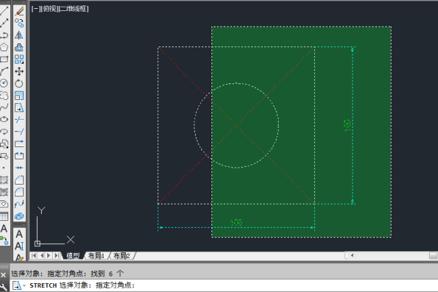

拉伸命令就是将图形被框选选定的顶点等特殊点按指定方向移动,从而达到修改图形尺寸的目的。拉伸的方向和尺寸可以通过输入坐标或指定目标点来确定,拉伸可以将图形沿X或Y轴轴向拉长或缩短,也可以沿其他方向进行缩放变动。因此,在某些情况下拉伸可以满足不等比例缩放的需要,其中圆、椭圆等一些图形是无法被局部拉伸的。如下案例为正方形水平往右拉伸100的前后对比

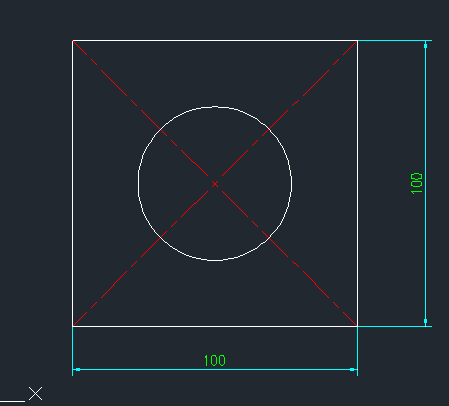

拉伸前及拉伸选定的框选区域如下图
CAD中如何进行X、Y两个轴向不等比例缩放图形?的图1

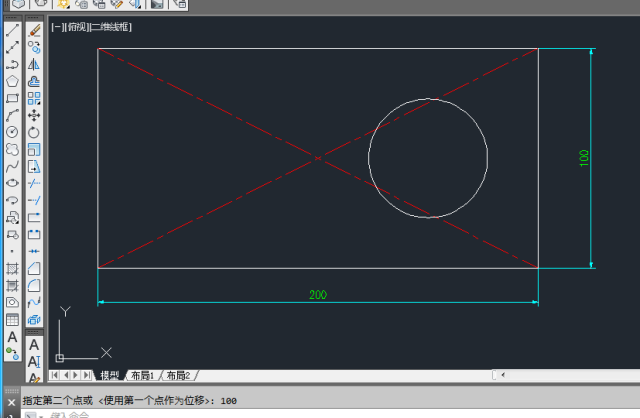

水平向右拉伸100后的结果
CAD中如何进行X、Y两个轴向不等比例缩放图形?的图2

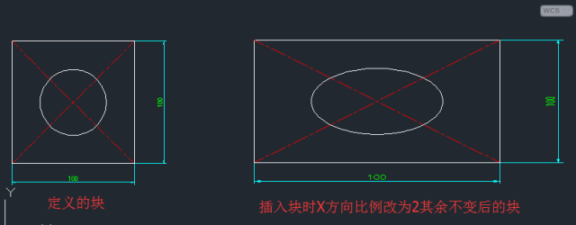

定义的块如下图
CAD中如何进行X、Y两个轴向不等比例缩放图形?的图3

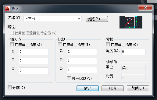

插入块时的比例设置图
CAD中如何进行X、Y两个轴向不等比例缩放图形?的图4
定义的块和修改比例插入后的对比图
CAD中如何进行X、Y两个轴向不等比例缩放图形?的图5

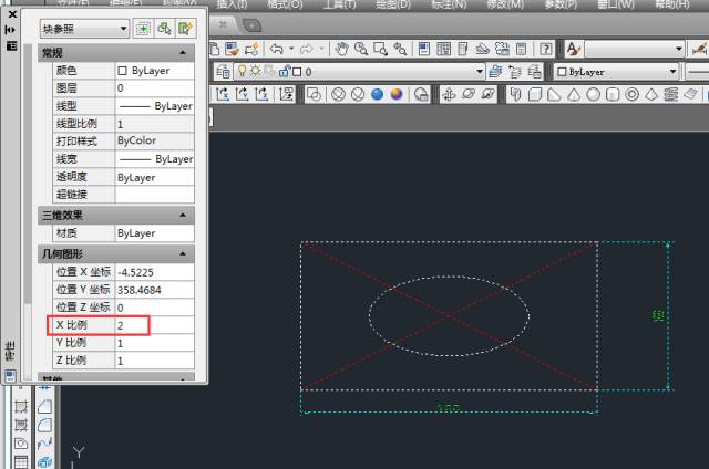

特性面板(CTRL+1)修改方法如下
CAD中如何进行X、Y两个轴向不等比例缩放图形?的图6

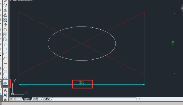

对图块进行不等比缩放,不仅会带来图形外观的变化,一些图形数据也会发生变化,例如炸开这样的图块,圆会变成椭圆,如上图中圆和椭圆所示。
通过上图可知,如果要缩放的图形包含标注,在图块被缩放后,标注尺寸值不会变,但文字和箭头都会变形,但炸开后,标注会恢复正常,标注值也会自动更新。块分解后的图形如下图:
CAD中如何进行X、Y两个轴向不等比例缩放图形?的图7
