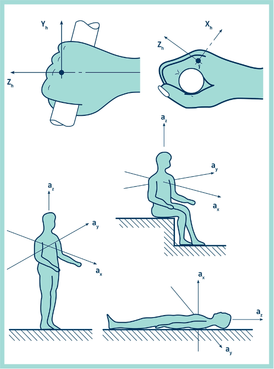

首次公布的有关振动与人体的国际标准是ISO2631-1978,它规定了人体最敏感的频率范围内1分钟至12小时的暴露时间限制曲线,即1 Hz至80 Hz。该标准的更高版本包含更多详细信息。
这些建议涵盖整个人体在三个支撑表面受到振动的情况,即站立者的脚、坐着的人的臀部和躺下的人的支撑区域。
测量振动 | 人体振动测量的图2
标准建议手持式电动工具手柄上的最大允许振动谱
三个严重性标准:
  1. 舒适度 降低的边界,适用于客运等领域
  2. 疲劳效率 降低的边界,与车辆驾驶员和机器操作员有关
  3. 暴露极限 边界,对健康有危险
有趣的是,在纵向方向上,即脚对头,身体对4-8 Hz频率范围内的振动最敏感。在横向方向上时,身体对频率范围为1-2 Hz的振动最敏感。
