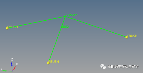

1)建模:建立发动机质心点位置,悬置点位置;需注意悬置点位置需要建立两个重合的点,用来模拟悬置的主动侧和被动侧,并用三向的bush单元来连接这同一位置的两个点。需要将悬置靠近发动机位置的模拟点与质心点使用rbe2相连,并在质心点位置建立conm2质量单元,该质量单元赋值发动机的质量;使用card edit,选择该质量单元,选择cont并设置发动机的转动惯量。设置bush的三向刚度K,以及使用GE设置其阻尼。为方便建模,可以将重合的悬置点先移动一定距离,bush建立好后,将另一侧再移回原位置。

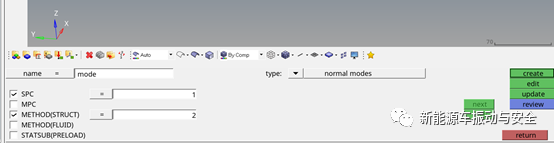

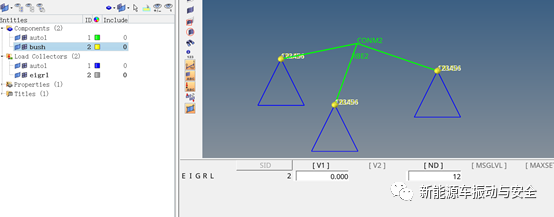

2)建立约束载荷及模态求解阶次。方便设置约束可以在上一步中bush建立前即建立该位置的约束,模拟悬置被动侧连接到车身作为接地的设置。如果建立13自由度模型,也可以再建立车身的质心node点,并将悬置的点与车身与悬架连接位置点使用rbe2连接到一起。设置求解模态阶次应覆盖动力总成的自由度。

3)建立正则模态计算工作步load step

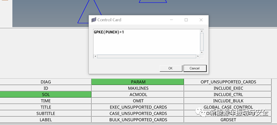

4)建立工作卡片,如果使用nastran计算,需设置sol103,autospc, post-2, DISPLACEMENT=ALL等常用的卡片。另外需要使用CASE_UNSUPPORTED_CARDS并设置GPKE(PUNCH)=1的语句,以输出解耦率;解耦率输出到punch文件中,输入的范围为set=1set=1需要建立node格式,其ID1并选择上动力总成质心点,也可为elem格式并选择动力总成模拟的conm2rbe2单元,如果为建模的有限元网格也需要在此选择动力总成。
