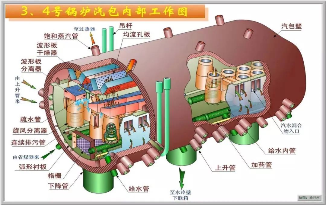

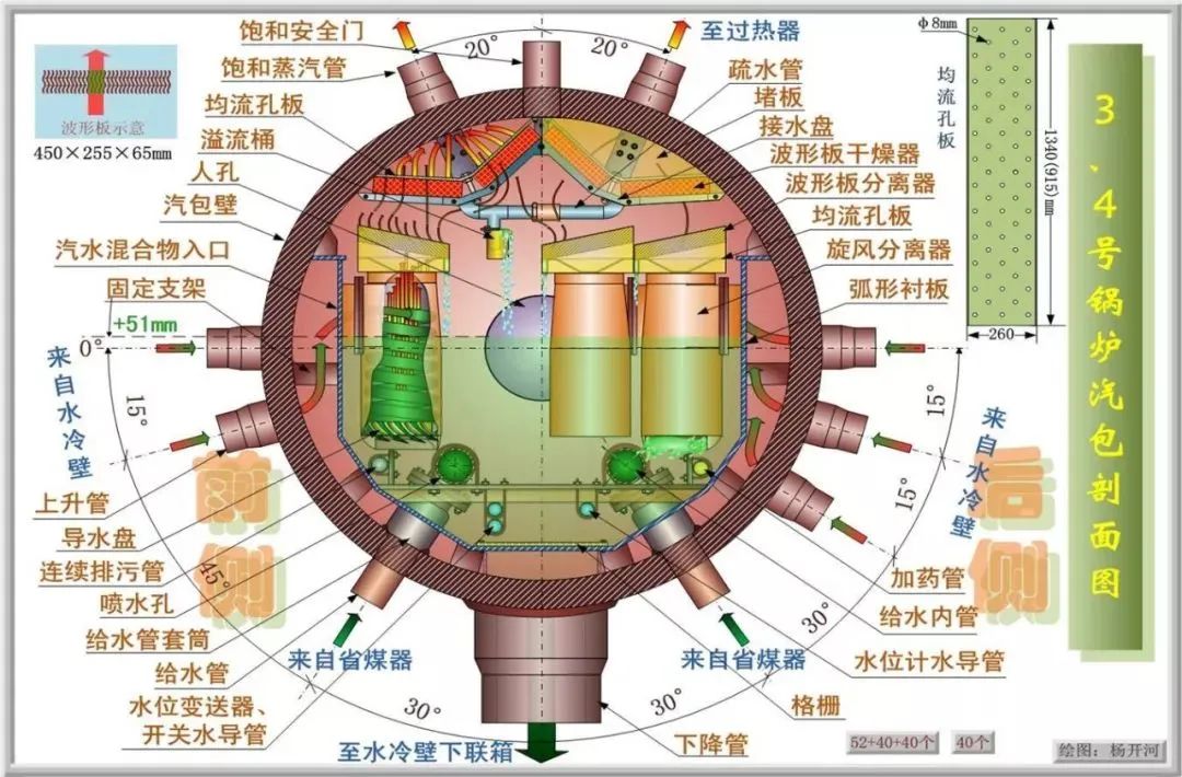

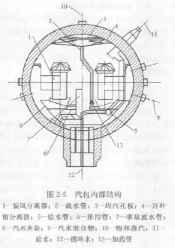

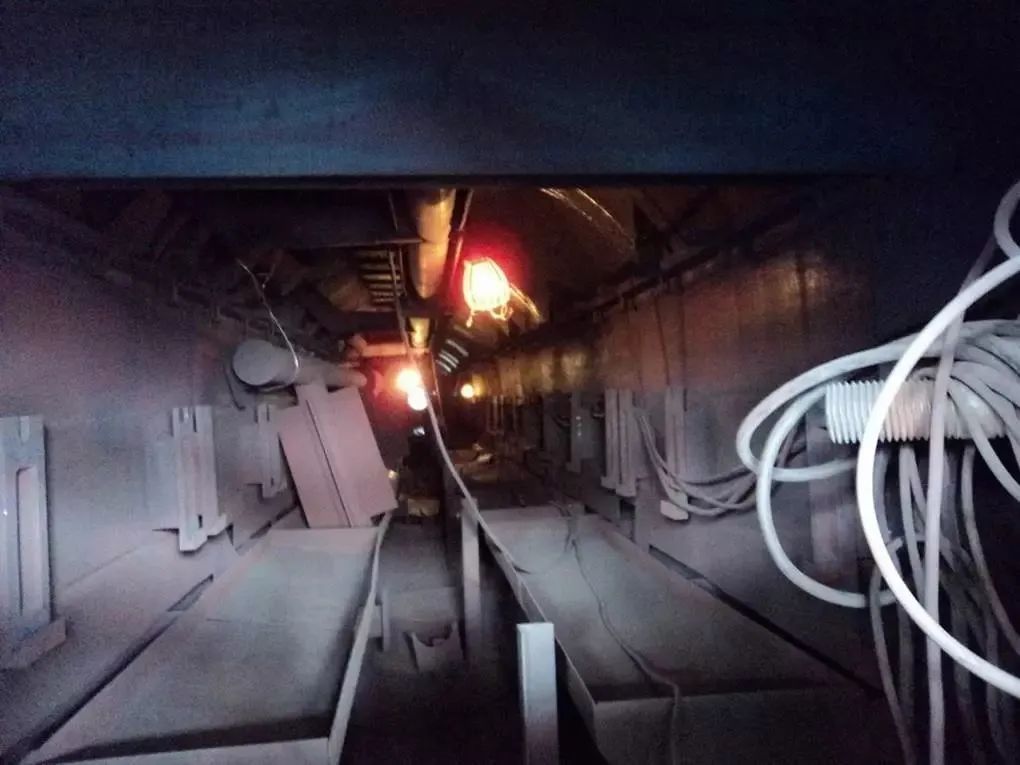

汽包结构
干货:锅炉汽包结构的图1
干货:锅炉汽包结构的图2
干货:锅炉汽包结构的图3
干货:锅炉汽包结构的图4
干货:锅炉汽包结构的图5
        从图可以知道汽包主要包括三个部分:
(1)汽水分离装置。
(2)蒸汽清洗装置。
(3)排污、加药、事故放水等装置。

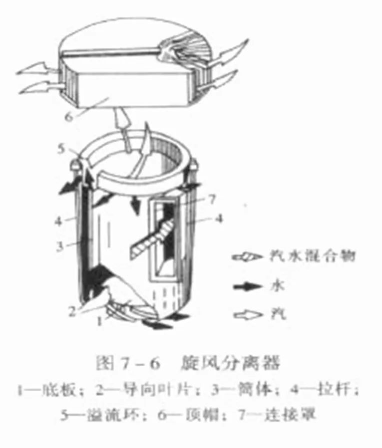

        汽水分离装置的原理:
       (1)利用汽水密度差进行重力分离;
       (2)利用汽流改变方向时的惯性力进行惯性分离;
       (3)利用汽流旋转运动时的离心力进行汽水离心分离和利用使水黏附在金属壁面上形成水膜往下流形成的吸附分离。
        主要包括旋风分离器、百叶窗分离器等装置,旋风分离器是由2-3mm的钢板制成的圆筒,汽水混合物从进口蜗壳以切线方向进入旋风器,靠离心力作用将水滴抛向筒壁使汽与水分离,然后在旋风筒内受重力作用,蒸汽从顶部经波形板顶帽进入汽包的蒸汽空间,水则由下部进入水空间,完成一次分离;再通过百叶窗分离器的二次分离,从而达到汽水分离的目的。
       旋风筒进口管的中线高于汽包内的最高水位,这样可使筒内的水位低于分离器进口管的边缘,分离器的筒底应没入正常水位下200mm,以免蒸汽由筒底穿出。为防止筒底排水中带出蒸汽进入下降管,在筒底都装有托盘。在汽包内顶部蒸汽引出管之前装置多孔板,目的是利用节流作用使蒸汽空间的饱和蒸汽沿汽包长度和宽度分布均匀,提高分离效率。多孔板是由3-4mm厚的钢板制成,孔径为10mm。旋风分离器如下:
干货:锅炉汽包结构的图6
汽包工作过程:
      (1)从锅炉来的汽水混合物经过汽包上部上升管进入汽包内部,沿着汽包内壁与弧形衬板形成的狭窄的环形通道流下,使汽水混合物以适当的流速均匀的传热给汽包内壁,这样克服了锅炉启停时汽包上下壁温差过大的困难,可以较快的启动。
       (2)进入汽包的汽水混合物分别进入汽水旋风分离器,利用改变流动方向时的惯性进行惯性分离,这是汽水混合物的第一次分离。
      (3)被分离出来的蒸汽仍带有不少水分,从分离器顶部进入波形板分离器,它装在旋风分离器顶部,带有部分水滴的蒸汽在波形板间的缝隙中流动,利用使水黏附在金属壁面上形成水膜往下流。
     (4)二次分离后的蒸汽最后经过蒸汽清洗,利用水的密度差进行重力分离,这是三次分离。
      (5)蒸汽经过三次分离后,达到了蒸汽质量标准,再由汽包顶部饱和蒸汽管引往屏式过热器。

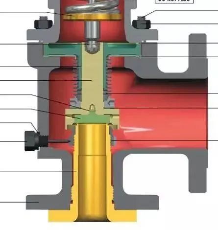

汽包上安全阀
        汽包上的安全阀为了保险起见,当锅炉容量大于0.5t时,需要安装两个安全阀,且两安全阀的整定压力不同,整定值低的是控制过热蒸汽的,高的是控制汽包压力的;一旦超压,整定值低的先起跳,以此来保证过热器不被烧坏。
       安全阀须为开式阀帽,通过空气流通散热,避免弹簧等受热变形。
       安全阀配有扳手,以防安全阀无法正常起跳时,人为开启安全阀泄压,避免事故发生。
干货:锅炉汽包结构的图7
        安全阀采用波纹管式安全阀使其平衡背压的能力有所增强,避免背压影响安全阀的起跳压力,保证安全阀可靠起跳,且能够使阀芯内件与高温/腐蚀性介质相隔离。

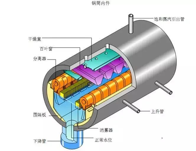

汽包内部装置
干货:锅炉汽包结构的图8
干货:锅炉汽包结构的图9
干货:锅炉汽包结构的图10
