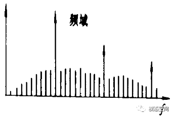

2)齿轮的点蚀等分布故障会在频谱上形成这样的边频带:越远离啮合频率,其边频越来越低,但其边频阶数少而集中在啮合频率及其谐频的两侧。
旋转机械故障诊断分析方法介绍的图10

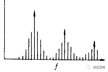

3)齿轮的剥落、齿根裂纹及部分断齿等局部故障会产生特有的瞬态冲击调制,在啮合频率其及谐频两侧产生一系列边带。其特点是边带阶数多而谱线分散,由于高阶边频的互相叠加而使边频族形状各异。严重的局部故障还会使旋转频率fr及其谐波成分增高。
旋转机械故障诊断分析方法介绍的图11
