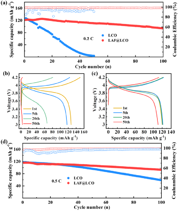

全固态电池在高电压下的界面失效机制的图2
图2. PEO基全固态电池在3.0-4.2 V电压区间内的循环稳定性测试。测试温度为60℃。
在0.2 C(1 C = 150 mAh/g)的长循环中,LCO/PEO-LiTFSI/Li电池的放电容量从首圈开始快速衰减,在50圈循环之后容量衰减为零。相比之下,LAF@LCO/PEO-LiTFSI/Li电池表现出更加出色的循环稳定性,经过100圈循环后,电池仍然具有高达96.5 mAh/g的放电容量,容量保持率为77.2%。在0.5C下,LAF@LCO/PEO-LiTFSI/Li电池则同样表现出更突出的循环稳定性,说明Li3AlF6包覆层确实能够改善PEO基固态电池在高电压下的电化学性能。

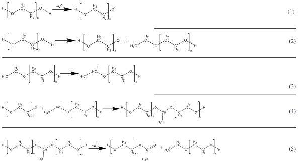

全固态电池在高电压下的界面失效机制的图4
此前研究表明,PEO分子链末端的羟基(-OH)将失去电子并形成单原子自由基(-O),而质子被锂盐捕获(公式1)。鉴于分子链中的羟基比例较低,我们对PEO在4.2V电压下的分解过程做了以下假设。PEO分子链中的C-O键断裂,形成分别带有-O-和-CH2-基的长链聚合物(公式2)。不稳定的-CH2-基团进一步转化为带有-CH-CH3的聚合物(公式3)。然后,-O-基团将与-CH-CH3基团反应,形成O-C-O基团(公式4),在氧化电位下往往被氧化成O-C=O基团(公式5),此外,质子也被锂盐捕获的。含有高氧化性Co4+的脱锂LixCoO2会通过吸引电子和质子来加速这一反应过程。

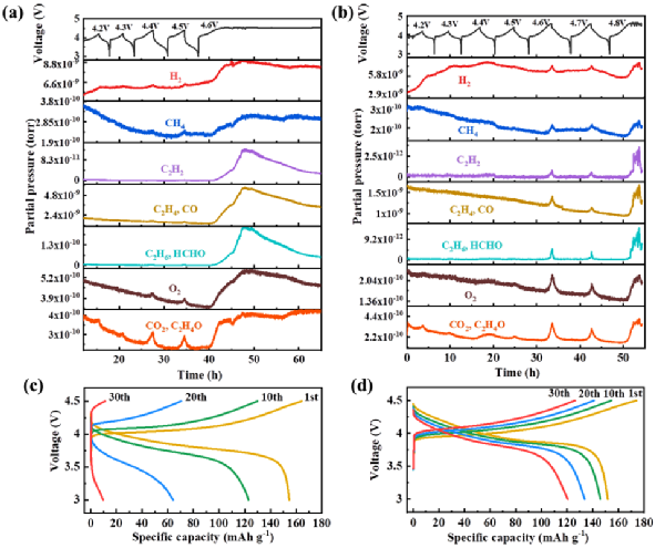

全固态电池在高电压下的界面失效机制的图5
图4. 不同充放电区间内,LCO/PEO-LiTFSI/Li电池和LAF@LCO/PEO-LiTFSI/Li电池的充放电与DEMS产气结果分析
LCO/PEO-LiTFSI/Li电池的DEMS测试在4.4V之前只能检测到微量的气体,表明PEO的分解可以忽略不计。这个结果与上面的结论一致,即PEO分解可能不是电池在3.0-4.2V电压范围内容量衰减的原因。如公式2所示,少量的C2H4O来自PEO中相邻的C-O键的断裂。随着截止电压逐渐增加到4.5V,大量的O2从电池中释放出来。在电压可以达到4.6V之前,出现了一个很长的PEO分解平台,伴随着各种气体的严重释放,包括H2, CH4, C2H2, C2H4, CO, C2H6, HCHO, O2, CO2 (C2H4O),这是PEO基固态电解质在高压下剧烈分解成小分子的结果。而LAF@LCO/PEO-LiTFSI/Li内部只有少量的气体产生,此时电池还能进行正常充放电。只有当充电电压达到4.8 V后,PEO才开始出现剧烈分解并产生大量的气体,导致电池完全失效。并且,LAF@LCO/PEO-LiTFSI/Li电池在3.0-4.5V电压区间内也表现相对优异的稳定性。这说明Li3AlF6包覆层能够提高PEO的充电截止电压,有效缓解PEO基固态电解质在高电压下的分解,提高电池的循环稳定性。

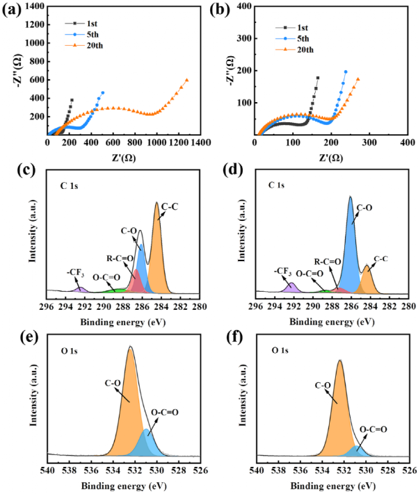

全固态电池在高电压下的界面失效机制的图6
图5. LCO/PEO-LiTFSI/Li电池和LAF@LCO/PEO-LiTFSI/Li电池在3.0-4.5V电压区间循环后的表征分析。
LCO/PEO-LiTFSI/Li电池的阻抗在循环后已经超过900 Ω,阻抗增大表明循环过程中PEO剧烈分解成小分子,导致其离子电导率下降,并且电解质/正极界面也不断被破坏,进而导致电池容量的快速衰减和失效。而LAF@LCO/PEO-LiTFSI/Li电池在循环后,阻抗只发生微小的变化,仍然保持在200 Ω左右,说明此时PEO并未发生剧烈分解,仍然保持良好的离子电导率和电解质/电极界面稳定性。
利用XPS对PEO基固态电解质的分解进一步表征分析,LCO/PEO-LiTFSI/Li电池循环后PEO的C 1s谱图中C-O峰面积明显减小,而R-C=O(287.2 eV)和O-C=O(288.5 eV)的峰面积则明显增大,O-C=O与C-O的峰面积比为0.24。R-C=O和O-C=O峰面积的增加归因于PEO大量分解生成的的分解产物,表明PEO基固态电解质在3.0-4.5 V电压区间内出现剧烈分解。因此推测(公式6),之前得到的单原子自由基(-O-)将进一步氧化成羰基。在这个过程中,含有高氧化性Co4+的脱锂LixCoO2也将通过吸引电子和质子来加速这个反应过程。

相比之下,LAF@LCO/PEO-LiTFSI/Li电池循环后PEO的C 1s和O 1s谱图中R-C=O和O-C=O峰面积增加较少,O-C=O与C-O峰的面积比从0.24明显下降到0.06。这说明LAF@LCO/PEO-LiTFSI/Li电池中的PEO只是发生少量分解,电解质-电极界面受到了良好保护。与4.2V时的容量衰减不同,4.5V时更差的性能可以归因于LCO结构失效和PEO分解。而对于LAF@LCO,PEO的轻度分解可归因于在高电压下导电碳/电解质界面的恶化。

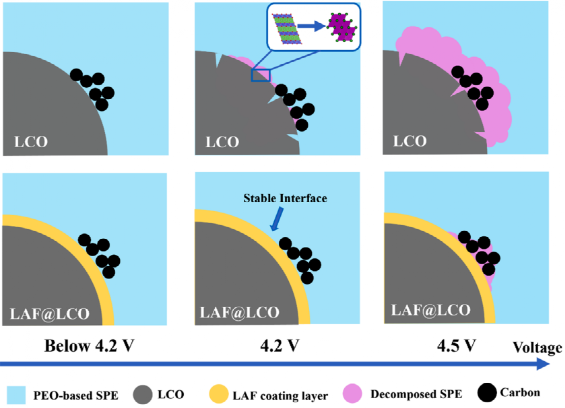

全固态电池在高电压下的界面失效机制的图8
图6. PEO基固态电池在高电压下的失效机制示意图。
因此,本文推测:在4.2 V充电电压下,LCO/PEO-LiTFSI/Li电池容量的快速衰减的主要原因是高活性LiCoO 2 表面和PEO之间的化学氧化还原反应所引起的LiCoO 2 表面的结构失效。当电压达到4.5V甚至更高的电位时,LiCoO2的结构失效和PEO的强烈分解可能是共同导致容量进一步下降的原因。
