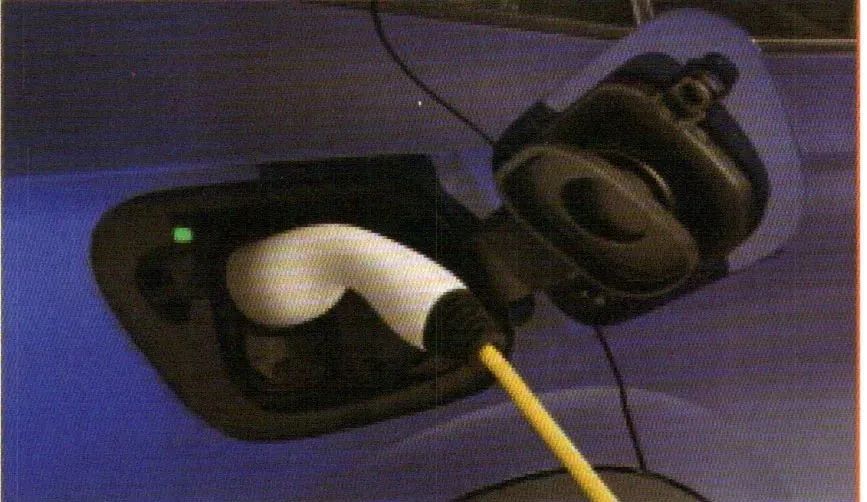

ID.4可以通过交流(AC)和直流(DC)快速充电桩充电。车载充电器允许ID.4充电使用家用或公共2级充电桩,动力蓄电池充电1h,可以行驶约53km,并在约7.5h内充满电(图2)。在直流快速充电站,使用125kW的充电桩,ID.4可以在大约38min内从5%充电到80%,充电口如图3所示。

大众ID.4纯电动汽车高电压系统详解(一)的图3
图3 ID.4充电口

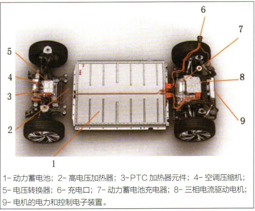

电气元件位置
ID.4纯电动汽车的高电压电气元件包括动力蓄电池AX2、电压转换器A19、高电压加热器(PTC)ZX17、PTC加热器元件Z132、空调压缩机VX81、动力蓄电池充电器AM、充电口UX4、三相电流驱动电机VX54、电机电力和控制电子装置JX1,电气元件位置如图4所示。

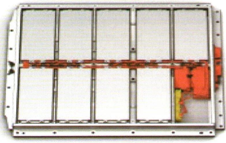

动力蓄电池AX2

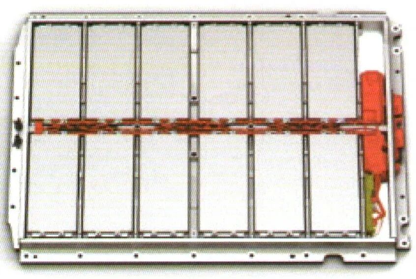

82kWh锂离子动力蓄电池AX2的最大交流充电功率为11kW,最大直流充电功率为125kW。包括12个蓄电池模块,如图5所示。62kWh锂离子动力蓄电池的最大交流充电功率为7.2kW,最大直流充电功率为50kW。包括9个蓄电池模块,如图6所示。
大众ID.4纯电动汽车高电压系统详解(一)的图5
图5 82kWh动力蓄电池

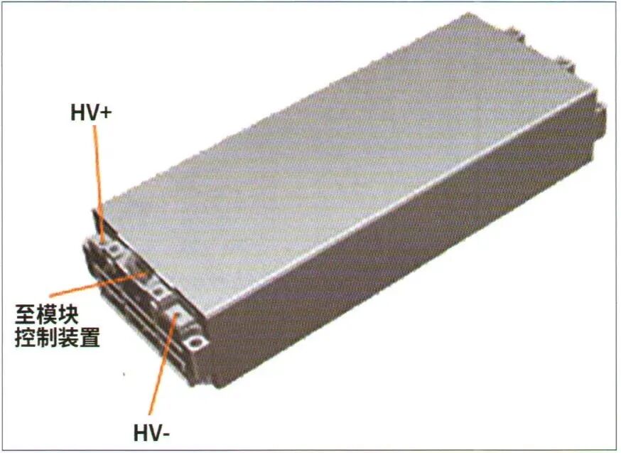

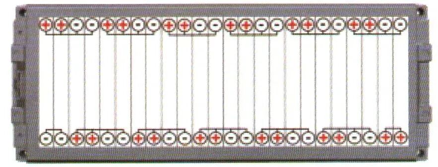

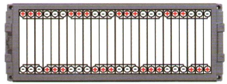

1、蓄电池模块

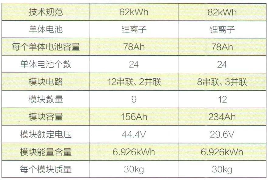

对于82kWh的动力蓄电池,蓄电池模块配置为8个串联和3个并联。对于62kWh蓄电池,蓄电池模块布置为12个串联和2个并联。蓄电池模块技术规范如表1所示,单体排布如图8-10所示。
表1 蓄电池模块技术规范
大众ID.4纯电动汽车高电压系统详解(一)的图8
大众ID.4纯电动汽车高电压系统详解(一)的图9
图8 蓄电池模块正负极端子
大众ID.4纯电动汽车高电压系统详解(一)的图10
图9 82kWh蓄电池模块单体排布
大众ID.4纯电动汽车高电压系统详解(一)的图11
图10 62kWh蓄电池模块单体排布

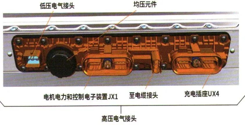

2、高低压电气接头
动力蓄电池的高低压电气接头如图11所示。低压电气接头端子包括端子30、端子30C、端子31、安全气囊控制电脑J234、动力蓄电池冷却液温度传感器G898、动力蓄电池冷却液温度传感器G899、控制线、加热元件(PTC) Z132、动力系CAN总线、动力蓄电池冷却液泵V590、动力蓄电池加热混合阀V683、动力蓄电池加热混合阀V696。
大众ID.4纯电动汽车高电压系统详解(一)的图12
图11 高低压电气接头

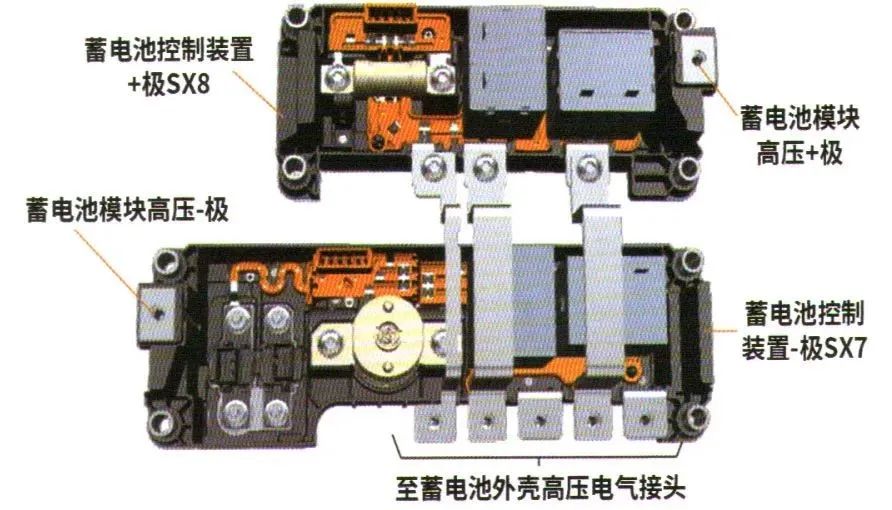

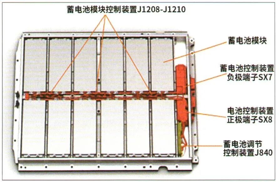

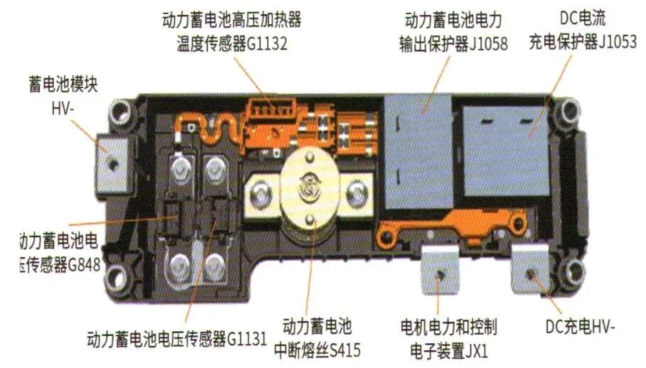

4、动力蓄电池控制装置负极端子SX7的开关单元
动力蓄电池中断熔丝S415是一种烟火式熔丝,可以提高高压系统的安全级别。发生故障时,它的跳闸速度比高压继电器快。如果熔丝跳闸,则必须更换整个动力蓄电池控制装置SX7,而不能只替换或复位熔丝。高压接头上有电压端子,蓄电池调节控制装置J840使用这些端子监控高压接头。动力蓄电池控制装置负极端子SX7的开关单元如图13所示。
大众ID.4纯电动汽车高电压系统详解(一)的图14
图13 动力蓄电池控制装置负极端子SX7的开关单元

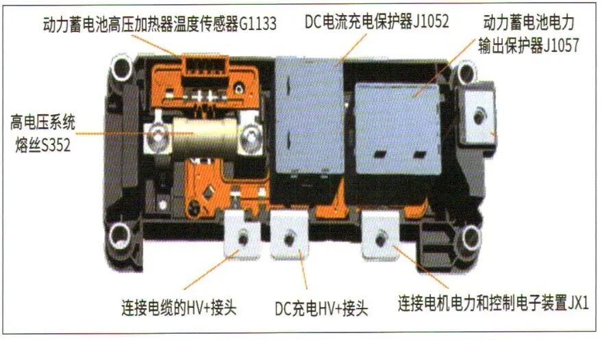

5、动力蓄电池控制装置正极端子SX8的开关单元
动力蓄电池控制装置正极端子SX8的开关单元内部有一个高压系统熔丝S352。这个熔丝一旦熔断,无法更换或复位,需要更换整个动力蓄电池控制装置正极端子SX8的开关单元。这个熔丝保护的高压系统元件包括动力蓄电池充电器AX4、加热元件(PTC)Z132、高压加热器(PTC)ZX17、空调压缩机VX81、电压转换器A19。
动力蓄电池控制装置正极端子SX8的开关单元如图14所示。
大众ID.4纯电动汽车高电压系统详解(一)的图15
图14 动力蓄电池控制装置正极端子SX8的开关单元
6、蓄电池调节控制装置J840
蓄电池调节控制装置J840的功能包括使用动力系CAN总线进行通信,内部数据总线系统的主控制单元,监测和控制动力蓄电池中的开关单元,对控制线进行监测,监测绝缘电阻,提供动力蓄电池的测量值,在发生故障时,熔断熔丝S415,中断动力蓄电池供电。蓄电池调节控制装置如图15所示。

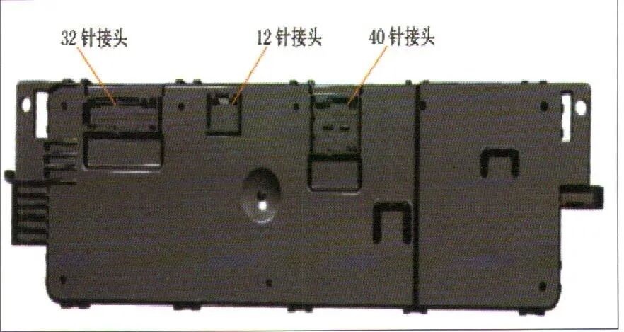

蓄电池调节控制装置J840的针脚分配包括32针连接、12针连接和40针连接。
32针连接接到蓄电池外壳上的低压电气接头,连接CAN总线和LIN总线的蓄电池模块控制装置J1208-J1210,以及蓄电池外壳的接地连接。
12针连接动力蓄电池开关单元中高压接头前后的电压信号。
40针连接高压蓄电池中断熔丝S415,动力蓄电池高压加热器1号温度传感器G1132,动力蓄电池高压加热器2号温度传感器G1133,动力蓄电池电压传感器G848,动力蓄电池电压2号传感器G1131。

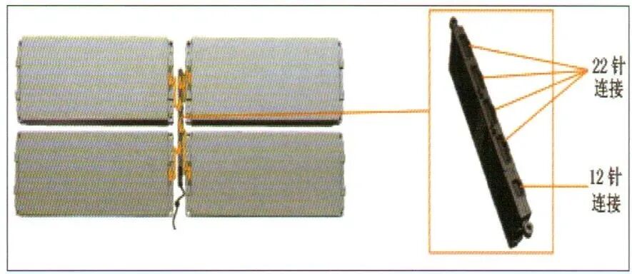

7、蓄电池模块控制装置J1208-J1210
每个蓄电池模块控制装置最多连接4个蓄电池模块。根据蓄电池的大小,使用2~3个控制装置。通过蓄电池模块控制装置J1208~J1210,蓄电池调节控制装置J840可以监测蓄电池电压,监测模块温度,平衡单体电池,如图16所示。
大众ID.4纯电动汽车高电压系统详解(一)的图17
图16 蓄电池模块控制装置J1208-J1210
22针连接将蓄电池模块控制装置连接到各个蓄电池模块。12针连接用于连接其他蓄电池模块控制装置或蓄电池调节控制装置J840。

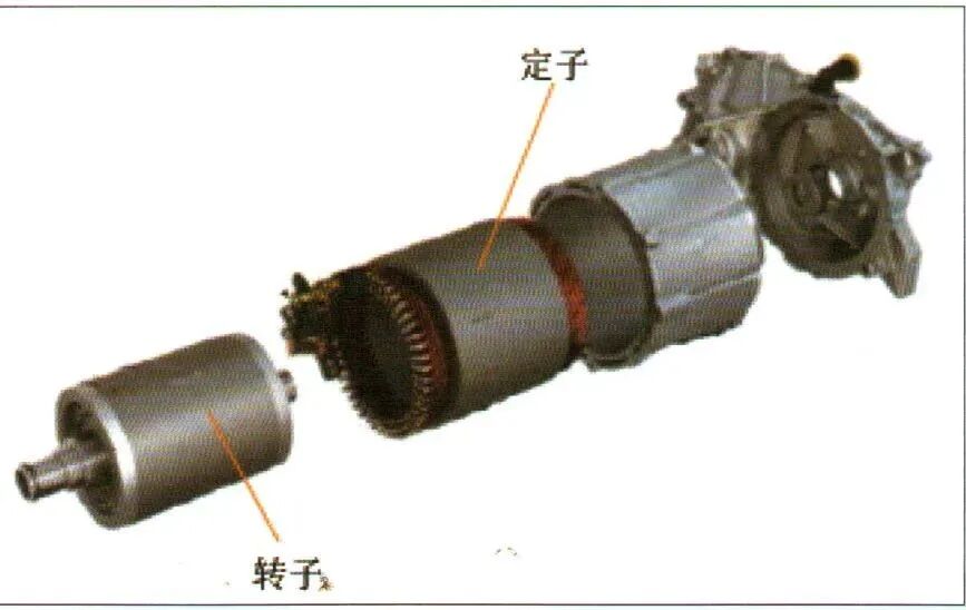

三相电流驱动电机VX54与电机电力和控制电子装置JX1一起安装在车辆后部。它与低温冷却回路相连。三相电流驱动电机VX54包括带转子和定子的电机V141、电机温度传感器G712、电机转子位置传感器G713。电机V141如图17所示。
大众ID.4纯电动汽车高电压系统详解(一)的图18
图17 电机V141
电机V141的定子采用发夹法制造。单个定子元件看起来像发夹。除了自动化大批量生产的优势外,与绕线线圈设计相比,定子具有更好的散热和更低的转子损耗。

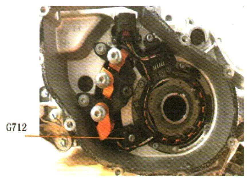

1、电机温度传感器G712
电机温度传感器G712位于两个定子电磁线圈之间,以改进信号检测。它是负热系数(NTC)传感器,向电机电力和控制电子装置JX1报告电机温度。电机温度传感器的温度信号可以防止电机V141过热。温度达到160℃时,电机降低输出功率。电机温度传感器G712如图18所示。
大众ID.4纯电动汽车高电压系统详解(一)的图19
图18 电机温度传感器G712

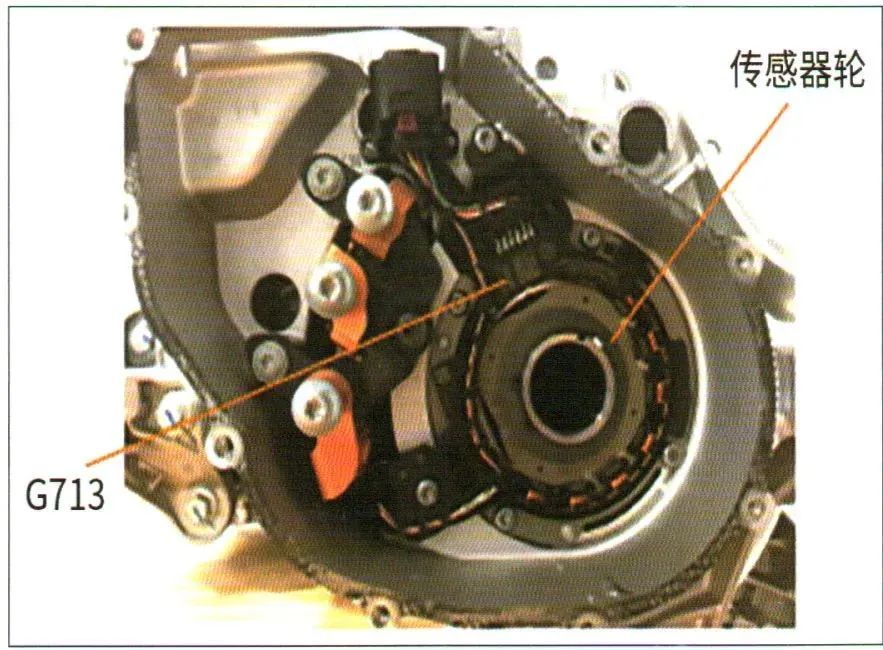

电机转子位置传感器G713安装在三相电流驱动电机VX54上,作为具有高级评估功能的感应传感器。传感器轮安装在驱动它的电机转子上。电机转子位置传感器0713判断位置、旋转方向和部件公差。它直接与电机电力和控制电子装置JX1连接。电机转子位置传感器G713如图19所示。
大众ID.4纯电动汽车高电压系统详解(一)的图20
图19 电机转子位置传感器G713
